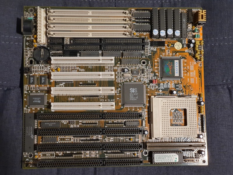

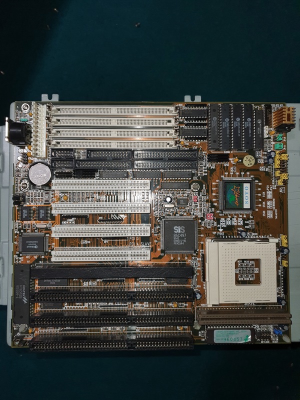

Попалась вместе с компом вот такая материнка.
Soyo 4SAW2
Soyo 4SAW2

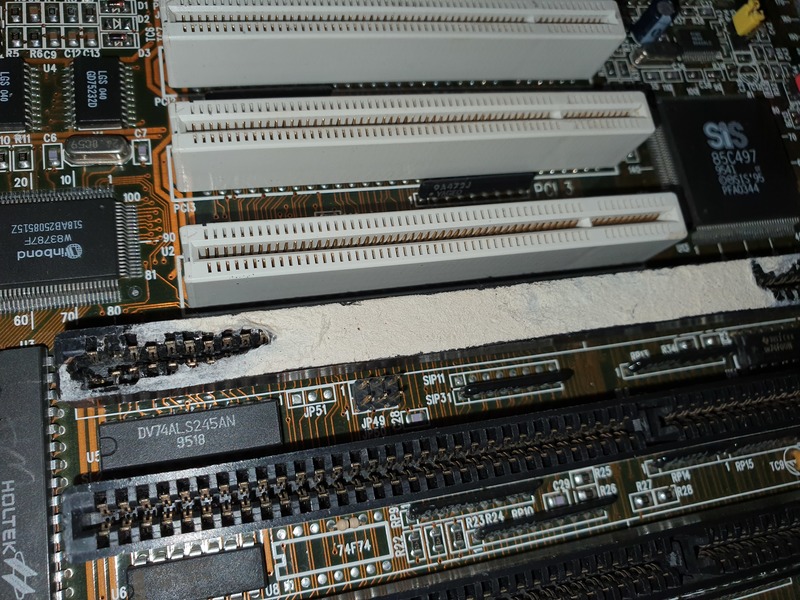

Из "неисправностей" были покоцаны ISA слот (изначально был заклеен крашенным картоном) и у одного SIMM отломаны стойки-ключи.
ISA
ISA

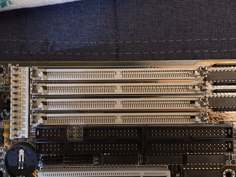

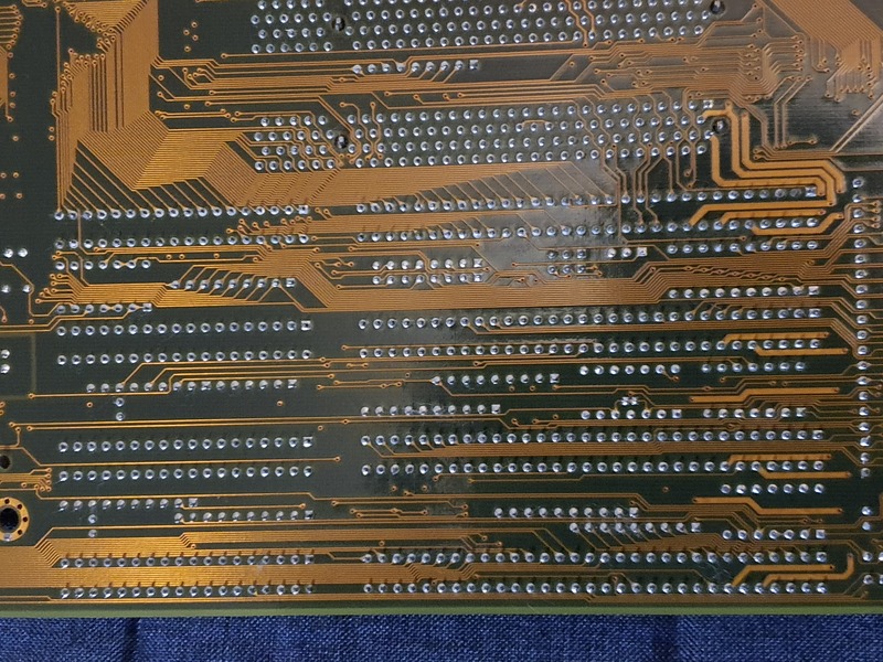

Поломанные разъёмы решил заменить. Собственно что получилось.
Re: Восстановление Soyo 4SAW2

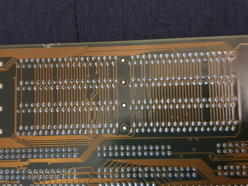

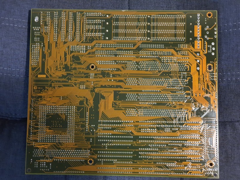

Ну и вид с обратной стороны после ремонта.
Четкая плата и восстановлено хорошо.
Спасибо, старался сделать хорошо :)
Отличная работа! Чем выпаивал и как?
Выпаивал электрооловоотсосом и феном, предварительно пролудив контакты сплавом Розе.
как с завода... :o
Сообщения: 787
Ph@nt0m-X писал(а): Вс дек 27, 2020 10:04 am Выпаивал электрооловоотсосом и феном, предварительно пролудив контакты сплавом Розе.
А что по-поводу очистки от сплава Розе?
Lyawon писал(а): Вс дек 27, 2020 9:05 pm
Прошёлся обычным припоем с медной оплёткой
