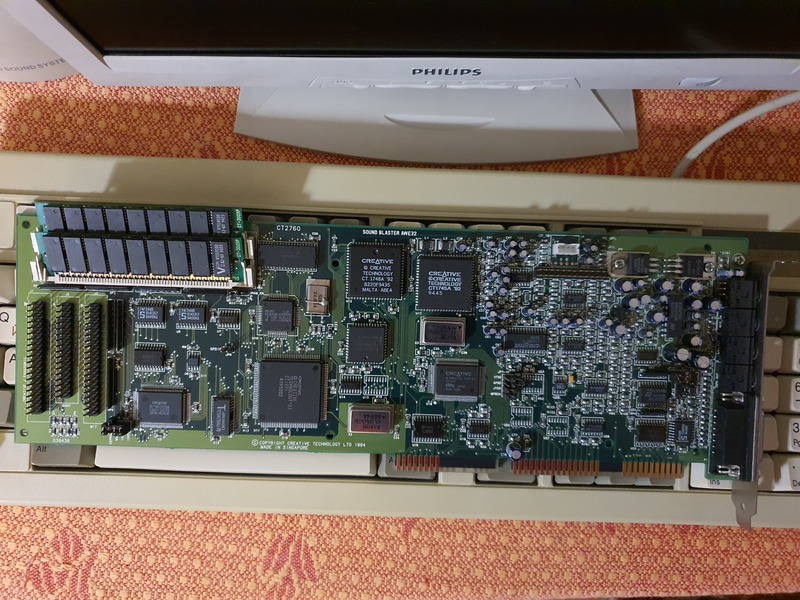

Awe 32 CT2760 Rev. 3
Предыстория: как-то пытался подружить сию карту с другой звуковухой в MS-DOS, поменять порт I/O MPU-401 c 330h на 300h. И как я не пытался в autoexec.bat прописать нужные параметры инициализации SoundBlster'а, его MPU-401 всё равно висел на порту 330h. И ведь до этого момента я ошибочно полагал, что AWE32 CT2760 Rev. 3 является PnP картой, и в DOS достаточно прописать параметры и всё. Но нет... Оказалось, что эта карта не совсем PnP и нужно подшаманить с джамперами. Что ж, остаётся только одно, найти её на сайте stason'а и настроить соответственно перемычки. Что и было проделано.

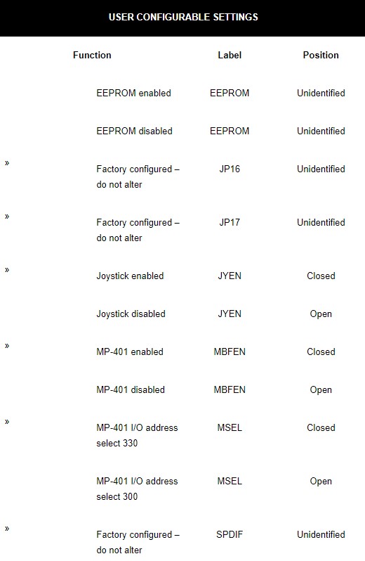

Собственно, вот что они означают:
Stason
Stason
Джамперы
Джамперы

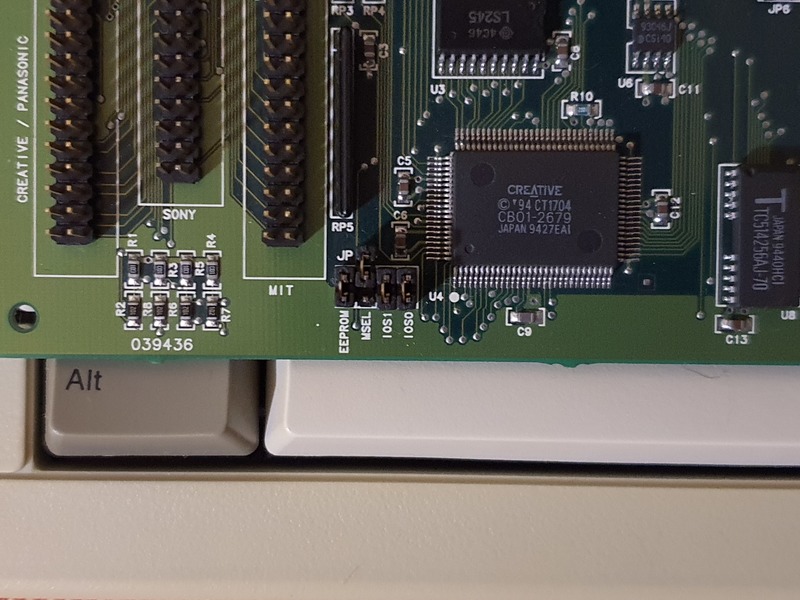

Делов то, выставить MSEL в открытое положение и вот он 300h I/O порт. Но не тут-то было, утилита diagnose.exe из драйверов ни в какую не видела карту на положенном порту, уверенно обнаруживая её на 330.
И только в дебрях немецкого форума я нашёл инфу, что сия карта обладает неким EEPROM, где прошита её конфигурация. Помните перемычку EEPROM с неизвестными статусами? Так вот в открытом положении, при инициализации карты при помощи aweutil инфа считывается из EEPROM, полностью игнорируя выставленные перемычки и прописанную переменную среды BLASTER в autoexec.bat. И только в закрытом положении карта инициализируется согласно джамперам. Но встаёт другой вопрос, а можно ли этот EEPROM переписать/поменять настройки. Что ж, есть стандартная утилита от Creative (которую почему-то нельзя скачать с официального сайта, в отличии от других драйверов), называется setcard.exe. Вот в ней, при закрытом джампере EEPROM, можно изменить настройки карты, и потом можно снова перевести её в открытое положение, как и советует Creative, и грузится уже из настроек, сохранённых в EEPROM.
