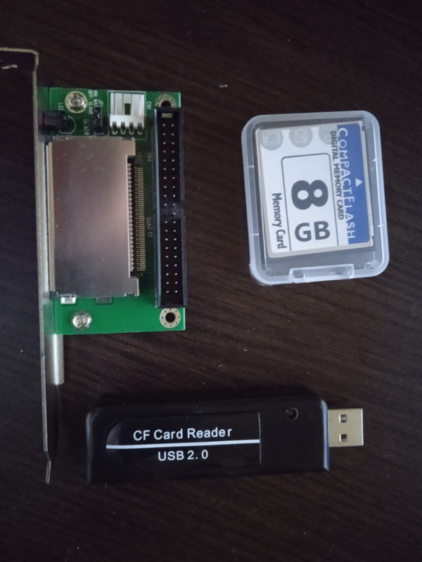

У меня есть китайская приблуда для использования CF карты вместо венчестера,с подключением 40пин,питанием через 4пин разъем флопика и USB-ридер для CF- карты,и собственно сама карта на 8гб.
Можно ли её форматнуть(обрезать) ,превратить в 128 мб или 256 мб для использования с 286-386 машинах?
Информация была бы полезна для всех.....

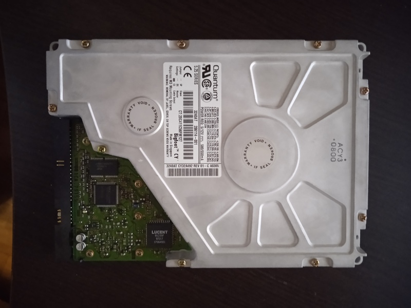

и торой вопрос-имеется винт Бигфут 5.25 внешке просто красавец и в идеальном состоянии.Внутри полная беда....Можно ли обрезать кусок нормального пространства и какой прогой это лучше сделать(а для начала найти это место без бэдов).Програмное лечение не помогает :cry:
Родной диск с Сompaq Presario 4502 (viewtopic.php?f=21&t=40)

Никаким софтом - никак, для "обрезки" необходимо вмешательство в прошивку устройства, задания новой геометрии, атрибутов ..., как я понимаю из вопроса таких знаний и навыков не имеется, да и бесполезное это дело, проще купить DOM.

1. Нужно просканировать диск программой Victoria
2. Выписать на лист места с BAD секторами
3. Любой удобной программой разрезать диск на куски. Например в середине есть BAD. Режем на 3 части. 1 часть до BAD, 2 часть с BAD, 3 часть после BAD.
4. Удалить или скрыть раздел с BAD
Спасает этот метод, но увы не на долго!
Более сложный был описан выше. Для каждого производителя есть утилита для работы с диском. Требует более глубокого понимания и анализа устройства!

А почему бы и нет! Порядок действий
1. Вставить переходник в плату 486 машины с автоматическим определение параметров HDD
2. Выписать все значения(Колл. головок, цилидров и тд)
3. Воткнуть всё это в 286 машину и указать в hdd ранее найденный параметры
4. Загрузиться с дискеты dos 5.0-6.22
5. Запустить fdisk и разбить диск.

можно пометить/отметить и т.д бэды, но из-за ограничений в БИОС м.платы диск корректно не определиться т.е все зря. Тут либо патчером пройтись по биос матери если это возможно для совсем уж древних, либо выше, либо оставить эту не совсем "удобную" идею, а найти накопитель с нужным объемом.
Re: обрезка CF карты 8Gb d 256 bkb 128 mb-реально ли и как?
У меня есть карта на 512мб. Если хочешь, можем поменяться. Я ее для этих целей и брал, но так получилось, что у меня завались HDD нужных оказалось в итоге :)

С бигфутом всё плохо. Если пошел сыпаться, то уже хана. Актуально даже для новых HDD.

Викторией проверял?? У меня тоже раньше было завались :D.

Конечно проверял...В начале и конце всё красное и черное))) в середине треть норм.
