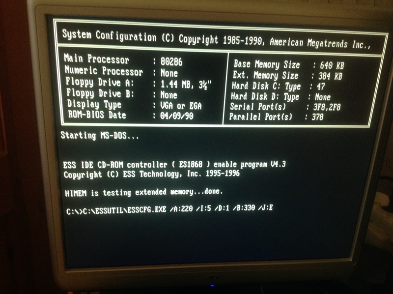

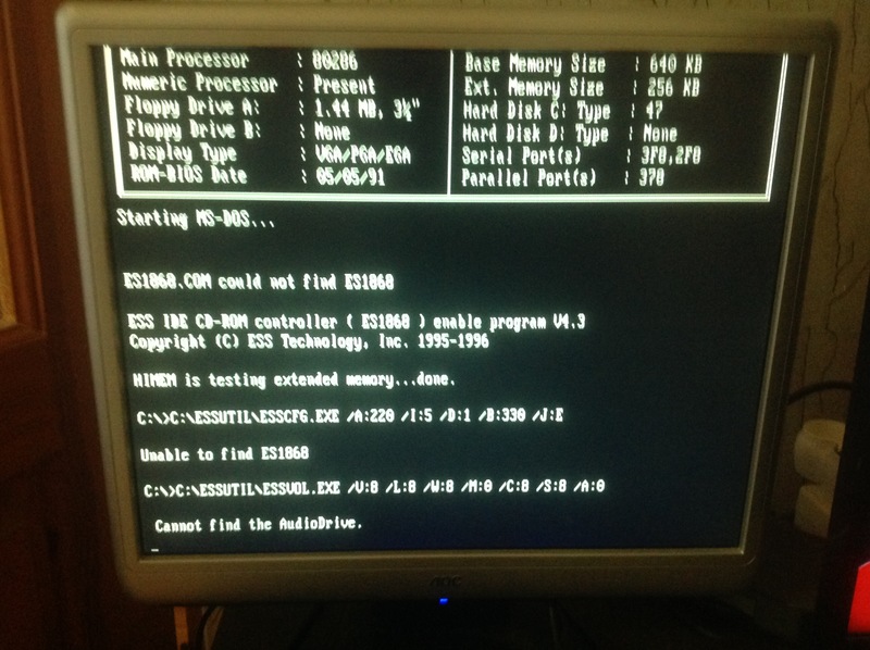

Сообщения: 2197
Re: Любая система на одну дискету 1,44 для 286 компа
