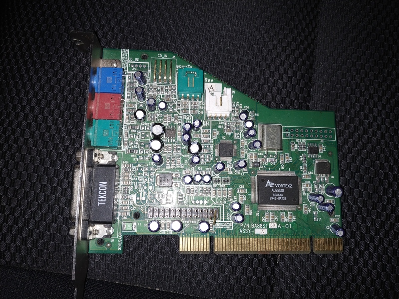

Я по Vortex2 не совсем понимаю. Ценятся только брендовые? Вот эта, например, мусор? Или норм? Что жизнь ее побила вижу сам :)

Если кратко.
Нужно искать Aureal SQ2500 Vortex 2 AU8830, не AU8830A2, она менее производительна, больше будет нагрузка на процессор
AU8820 - это первый Vortex
AU8810 - это бюджетный Vortex Advantage, который появился после второго
Ну и естественно нужно брать брендовую, чтобы схемотехника вся была в порядке иначе звук будет страдать
На фото вроде как чип AU8830 (если не подделка), но на "правильных" чипах, насколько я знаю должна быть ревизия B0xxxx, а тут A2xxxx
Ну и сама звуковая конечно очень похожа на жесткий ноунейм

grindim писал(а): Пт сен 18, 2020 10:29 pm Если кратко.
Ок, всё же мусор :) Надо учиться разбираться! А то соберу коллекцию для помойки такими темпами.
Спасибо! Про ревизию не находил что-то.
Re: Aureal Vortex2
Таки да, все же больше мусор )

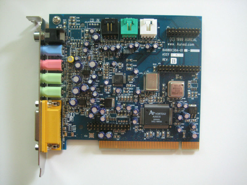

Посмотрел по ревизии, может не так и ужасно?
http://ironalbum.pvk13.org/sq2200-comp_side.jpeg
SQ2200 такой же.
Aureal Vortex PCI OEM:
https://www.philscomputerlab.com/aureal-vortex-2.html
Может все же не мусор?

По первой ссылке скорее всего AU8830A2, как и на звуковухе в этой теме, с таким же исполнением чипа, т.е. написали не AU8830A2, а AU8830 + следующей строкой A2xxxx
А по 2-й ссылке именно AU8830A2, смотрим внимательно )

Но я могу ошибаться )
По поводу AU8830 и AU8830A2 тут все понятно, а по поводу следующей строки под вопросом )
Мой Vortex выглядит так (фото из интернета)
