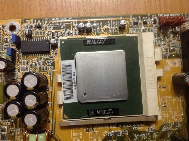

Вечер добрый комрады!

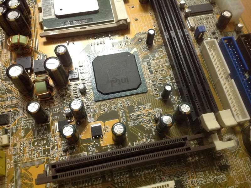

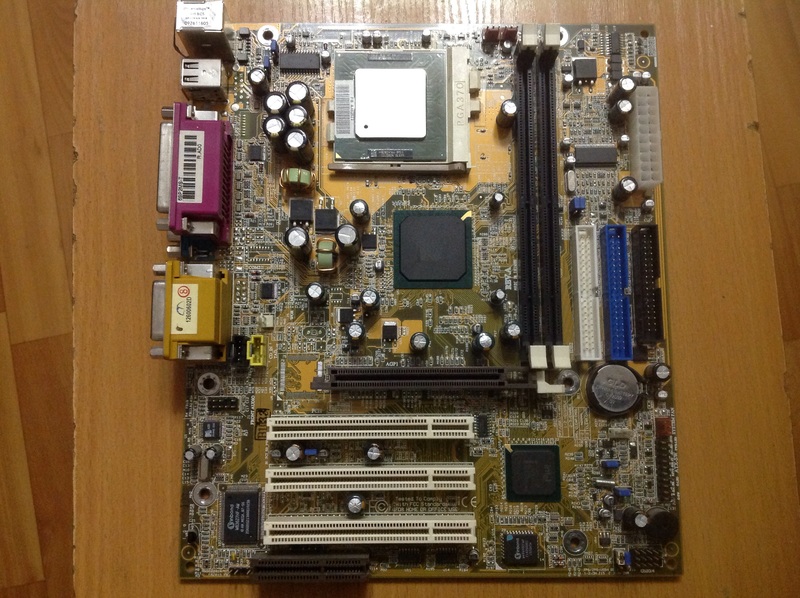

Отдали системник с данной материнкой. Биос выставлен по дефолту.Постоянно перезагружается после проверки памяти и определения железа... :(
Может такое быть из-за пары немного взувшихся кондеров?(у меня и похуже вздутые без проблем работали)

Конечно в первую очередь нужно заменить все вздутые кондеры. Как минимум 3 видно. Мало того что их не должно быть вовсе, так еще и в одной цепи меняют по правильному все, даже не вздутые, если был хоть 1 вздутый. Но тут будет достаточно поменять именно вздутые.

да возможны проблемы из-за пары немного вздувшихся кондеров
в идеале все эти зеленые однотипные 10-11шт необходимо заменить
другое дело, что мобо так себе
возможно эта проблема вызвана чем то другим

Да, плата реально так себе, поэтому для начала хватит заменить 3 вздутых.

Кондеры были сегодня куплены на радиорынке по 25 копеек.Перепаял(пайку не покажу :oops: :oops: :oops: ).Всё ожило,не перезагружается.Работает! :D цена вопроса вышла в 75 коп. :)
