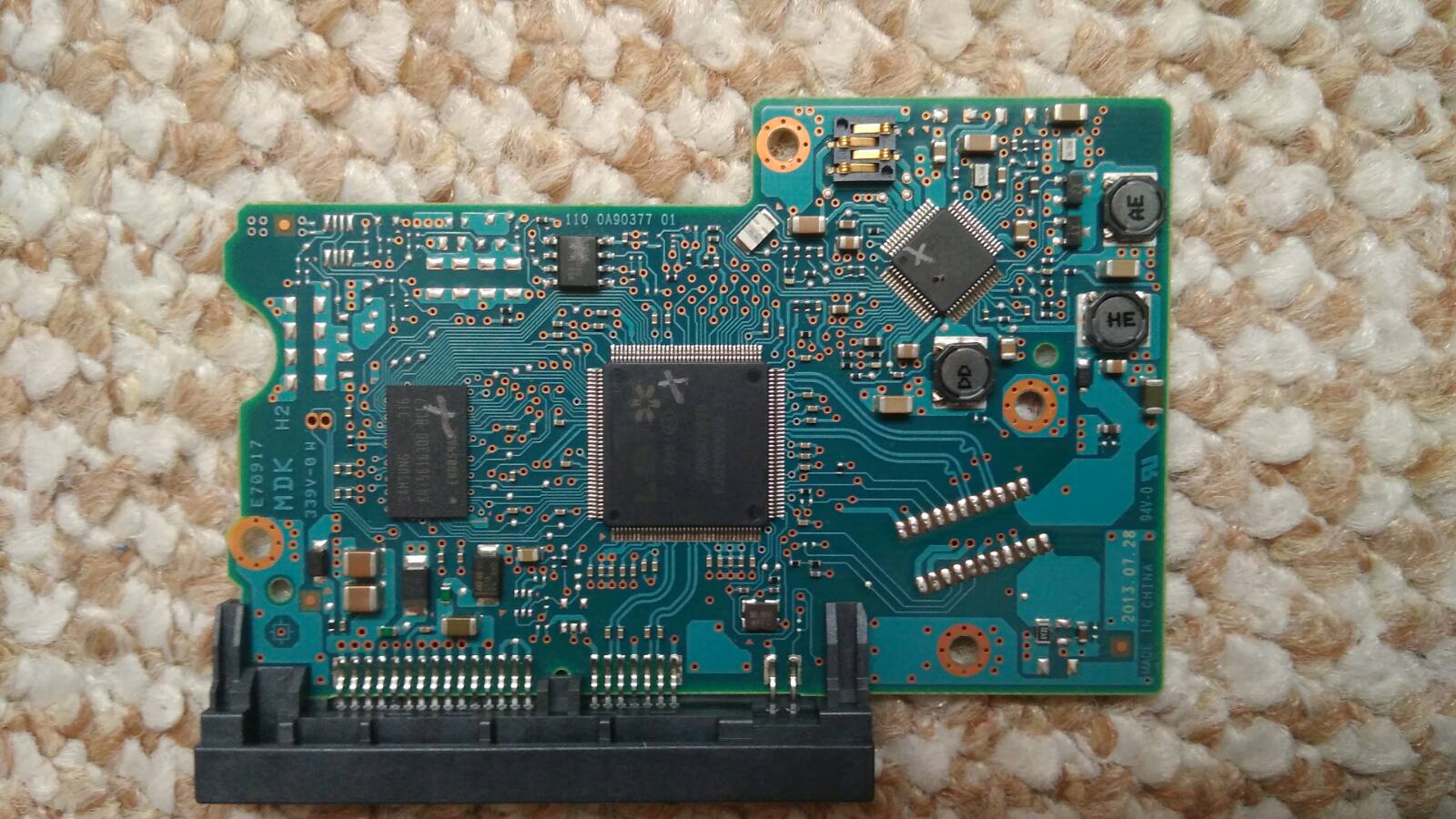

Поделюсь своей болью ) Был в компе HDD - Toshiba DT01ACA100 (rev. AAA AA10 / 750), 2013 год. Питание подключено через переходник Molex. Нужно вот переподключая вслепую я тыкнул переходник "наоборот". Что-то щелкнуло (интересно, что бы это, ага), винт перестал определяться, микросхема на плате греется градусов на дофига (думаю, больше 100).
Ну понятно, плате хана. Купил донора. Точно такая же модель, ревизия, только год 2015. Плату перекинул, винт раскручивается, но не определяется. Донор определяется нормально. Может кто понимает в этом? Есть ли смысл мне искать донора 2013 года или зафиксировать убытки и пойти покупать новый винт? Этот восстановить хотелось бы ради информации на нем.

Была похожая история, хлопец купил БП 750Вт по объявке, этим блоком спалил материнку и 2 харада по 2тб каждый. Харды прогорели до дыр(чипы). Но он их поднял!!! Заказал в китае платы от них, и китаец скпзал перепаять епром со старых плат на новые. Собственно я их и перепаевал. После чего харды сразу ожили! Так что пробуй епром со своей платы пересаживать. Там была микруха смд на 8 ног. Пришли фото платы, гляну какая может быть. А лучше обе платы фото. Сравнить за одно.

Так и есть, недостаточно пересадить плату с одного на другой, даже если идентичная модель, нужна еще и идентичная прошивка.

Как я понимаю, хто маленькая микросхема вверху? На 8 ножек.
Обе платы на 100% одинаковые - я специально искал, чтобы была такая же ревизия hdd.

Да похожа. Если живая, то надо пробовать пересаживать.

Спасибо! Буду пробовать.

Восстановить информацию маловероятно! Для каждого диска создан MAP на котором вся информация о состоянии его. Замена логики ничего не даст. Нужно прочитать флешку и залить инфу на донора. Я так никогда не делал. Есть книга с софтом по восстановлению.

Ой, забыл тут отписаться. После замены епром диск завелся и чувствует себя прекрасно.

Восстанавливают и не такое. Но вопрос целесообразности. Это не просто и очень дорого.
