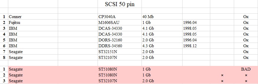

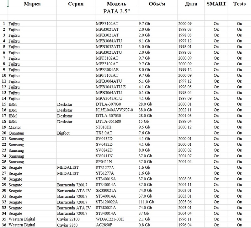

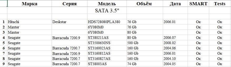

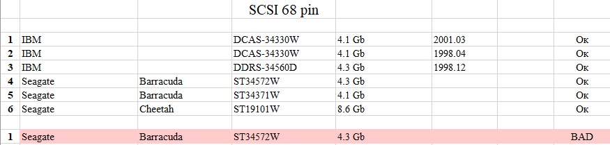

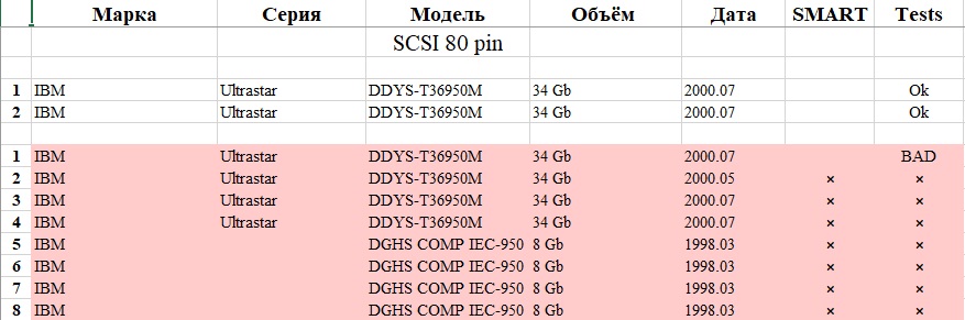

Попросил недавно знакомый протестировать почти под 100 винтов. Винты разные: PATA, SATA, SCSI. За работу подсобил мне пару живых на мой выбор и мат. плату :D . Собирал он их давно. На работе списывали старьё. Он подменял на заведомо не рабочие.
Всё это добро лежало очень долго и стало занимать прилично места. Хранилось в тепле и не трогалось (со слов). Ну собственно и попросил меня проверить их. Проверить SMART и рабочую поверхность где это возможно. Может кому будет интересна статистика. Инфу старался забивать максимально правильно, но не загонялся на 100% :) .

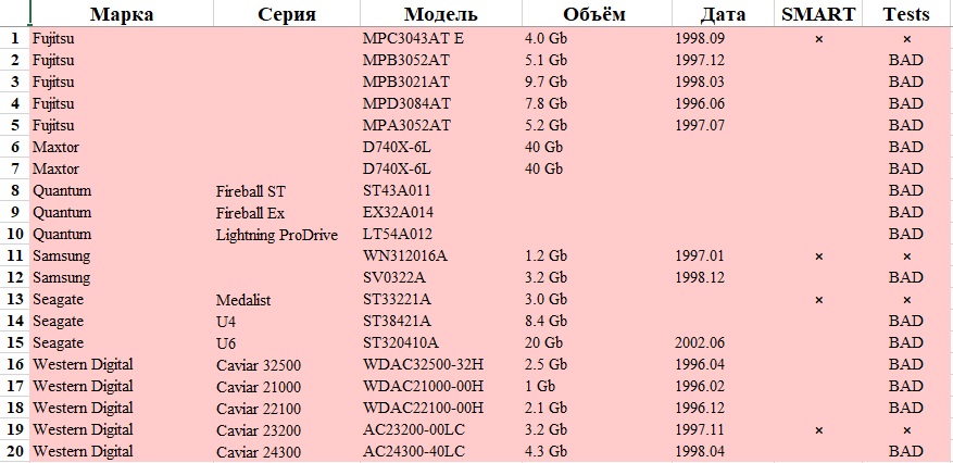

Крестиками помечены не рабочие винты. Проблемы были разные: не раскручивался, раскручивался-останавливался-раскручивался, били головы, не определялся.
Смысл весь сводится к тому, что винты нещадно выпиливаются, выкидываются, повреждаются при транспортировке и т.д. Лучше использовать замену HDD где это возможно. А сами HDD положить в закрома и беречь :mrgreen: . Хотя гарантии нет никакой.
Pata BAD.jpg (127.07 КБ) 4337 просмотров
SCSI 50pin.jpg (71.51 КБ) 4337 просмотров
SCSI 68pin.jpg (57.15 КБ) 4337 просмотров
SCSI 80pin.jpg (82.47 КБ) 4337 просмотров

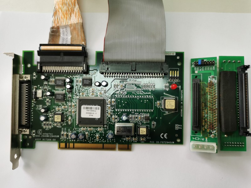

Для тестирования использовал контроллер Adaptec AHA-2940UW. Поддерживается энтузиастами до сих пор. Есть драйвера на Windows 10, собственно там и работал. Контроллер работает со SCSI 50 и SCSI 68. Для тестирования SCSI 80 использовал переходник на SCSI 68.
Если кому интересно есть один экземпляр в продаже на Куфаре.
Вот объявление: https://www.kufar.by/item/103695659.
Хозяин запрашивал 10р. за контроллер. Была только проблема забрать его. Почтой высылать категорически отказался. Нужно ехать за ним в Зелёный Бор или договариваться встретится в Жодино.
Adaptec AHA-2940UW.JPG (144.34 КБ) 4336 просмотров

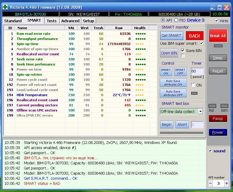

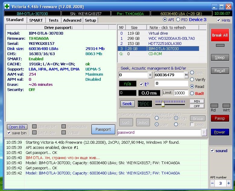

Подогнали проверить 3 винта IBM-DTLA-307030.
Victoria подколола что этот винт ещё жив :lol:
Но она оказалась права :mrgreen:
Оказалось 2 винта с плохим смартом и у одного били головы.
