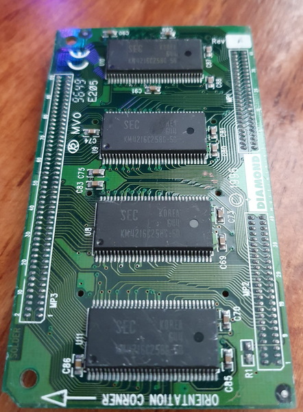

Купил плату расширения пямяти для s3 от Diamond.
Однако, одна миркосхема имеет трещину, хотел бы её заменить.
Может у кого есть на продажу такая же микруха с донора:
SEC KM4216c258G-50

Нашёл на АЛИке. Заказал там.
Теоретический вопрос. Обратная сторона платы пустая, но с местами под 4 микросхемы памяти. Если распаять и там память, сделать этот дом модуль не 2Мб, а 4Мб.
Получится ли сделать S3 Virge VX 2мб + 4мб на этой плате = 6МБ? Или тут видеочип больше 4 МБ не поддерживает ?
Последний раз редактировалось kserj Вт авг 27, 2024 5:58 pm, всего редактировалось 1 раз.
Re: S3 Virge и доп. модуль памяти
Вроде есть варианты на 6мб:
https://www.ebay.com/p/12056082240
Тут пишут что до 8мб:
https://www.vgamuseum.info/index.php/co ... 3-virge-vx
