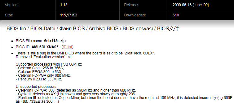

Спасибо, интересно...
А вот старший "мендосино" как раз не поддерживается.
Зачем официально заявлять копермайн, если он работает некорректно?

Или старший "мендосино" и есть 533?
Re: Zida CreateLX-AT vs Windows 2000/XP
Самый мощный мендосино - это 533, да. Слотовых не было, были только под 370-е, работают в слотовых матерях с самыми дешевыми переходниками. Последний честно-слотовый мендосино - вроде бы 466.
Зачем заявили коппермайн (FC-PGA 600 на скриншоте)? Видимо, посчитали, что раз 98-ка и софт того времени работает, значит, сойдёт. Софт под 98-ю с SSE надо ещё поискать, а с обычным набором программ того времени наверняка всё работало нормально.
