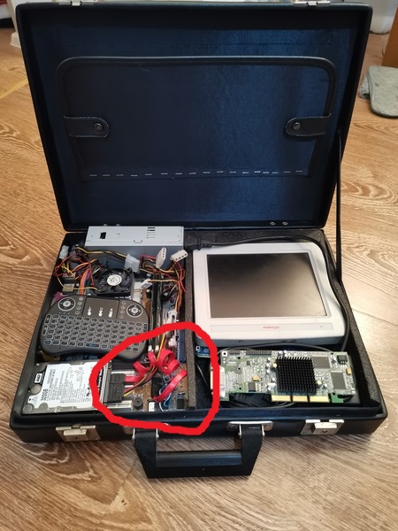

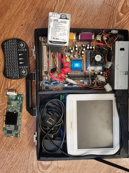

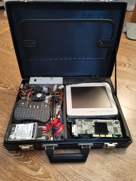

У меня постоянная проблема с тем, что железо находится в одном месте, а живу в другом. Протестировать новую железку всегда боль - надо ждать 1-3 недели. Теперь проблема уже не проблема, тестовый стенд V1.0. Постепенно буду доводить до ума.

Винт на ssd можно заменить-минус полкило веса будет :)
AGP универсальный?

@phantasm Да, в этом и идея. Можно проверять любые isa/pci/agp устройства. Так же приделал дополнительный карман - пока не придумал, чего еще добавить. Может v5 + sb32 - будет компактная сборка для Glide :D
Винт 2.5" же, он весит не сильно больше ssd. Будет еще второй диск, именно ssd, с win98 - у меня есть на 16gb.

Я когда-то подобное делал для игры на гитаре - впихивал невпихуемое в довольно небольшой чемоданчик. До сих пор где-то лежит...
Единственное, с чем имел серьёзные проблемы - это с наводками от БП на остальную аппаратуру. Слишком близко и неправильно расположен был блок (а вариантов-то особо и не было).

Часто вижу как sata провода hdd скручивают поросячьим хвостом :oops: .
Вопрос зачем? :lol:

@FLiNT1011 Так провод становится короче и можно его более аккуратно уложить :)

Ага, сам так делал- на карандаш наматываешь и получаешь в три раза короче, можно растянуть и пружинистый становится)))
