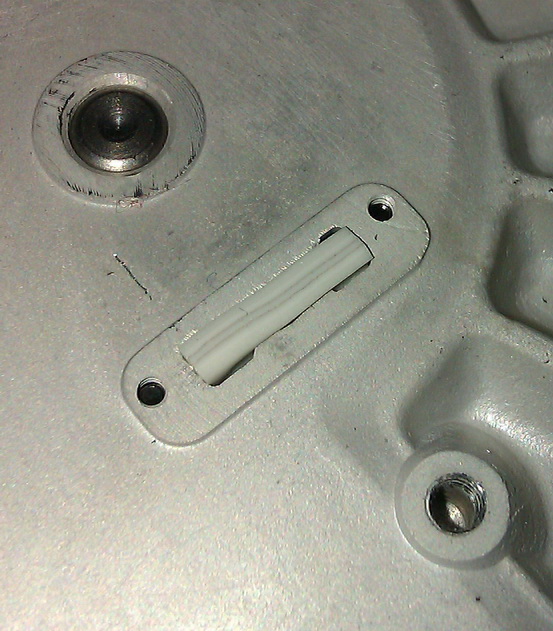

На нём был сбитый smd коденсатор, решил восстановить. Открутил, увидел, что контакт с двигателем обеспечивается гацкой резинкой, как контакт в банку у ранних максторов, или контакт экрана калькуляторов многих.
Сразу же собрал назад и получил проблемы.

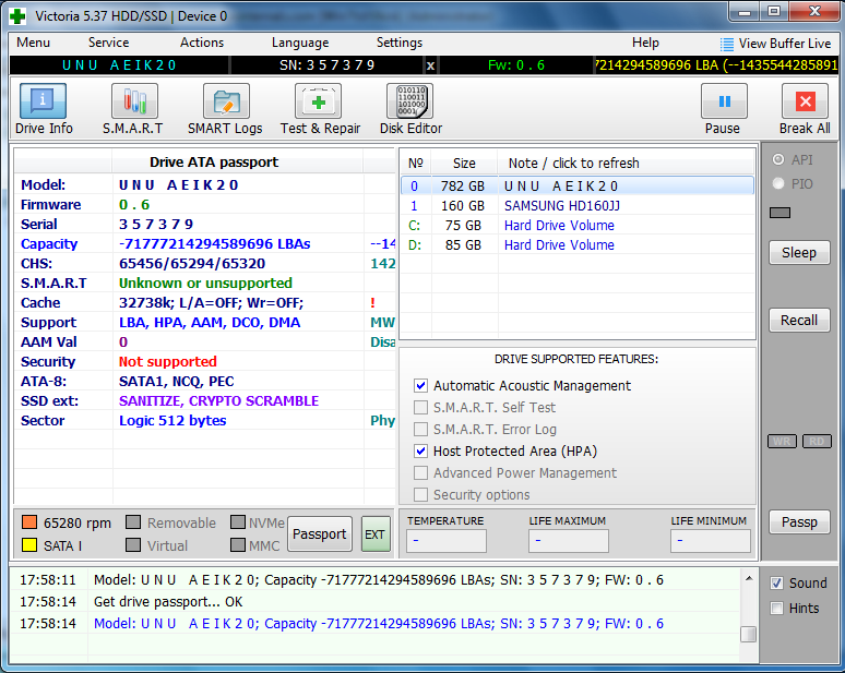

Но если я ожидал, что он раскрутиться не сможет - нет. Раскручивается, выводит головы, но отдаёт в ту же викторию какую-то дичь (не рандомную, одну и ту же).
В DOS загрузится не даёт, система висит, в том числе при загрузке с дискеты.

По опыту ремонтов с резинками могу сказать, что это огромная проблема. Когда не разбираешь, вроде работает нормально. Но вот разобрать и потом собрать - тот ещё квест. Резинки высыхают, и поэтому не всегда получается вернуть всё "как было". Попробуй разобрать-собрать снова, может поможет.

Резинка гацкая, у меня уже есть опыт как полуживой древный макстор сделать совсем не живым, но это, кажется, не тот случай. Тут резинка обеспечивает питание обмоток двигателя. Раз раскручивается и распарковывается, то явно не она. Ножки при внимательном осмотре вроде бы все на месте, следов ударов нет, пайка выглядит целой.
