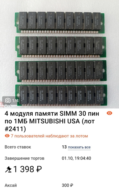

archibal писал(а): Чт авг 31, 2023 10:02 pm Нашёл в одном месте модули с 9 чипами с 4 мб памяти на одном модуле. Думаю, взять такие. Пусть даже и будет работать всего 1 Мб.
Эти надо брать неглядя. Нечасто встречаются, полезны для 386 (не все они умеют работать с трехчиповыми 4МБ).
Трёхчиповые по мегабайту - копеечные, частые, почти ничего не стоят.

В общем, в итоге купил на аукционе 4 планки с 9 чипами по 1 Мб. Как приедут, буду пробовать.

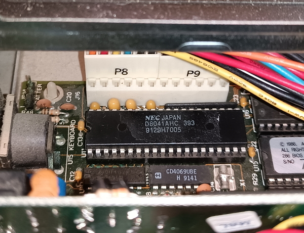

1. Как мне подсказали, в данной материнской плате необходимо было заменить микросхему:
NEC
D8041AHC 393
9129H7005
IMG_20230928_212319 - копия.jpg (265.55 КБ) 17955 просмотров

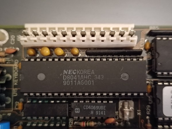

Где-то нашёл и купил:
NEC
D8041AHC 393
9011AG001
Подскажите, подойдёт ли данная микросхема? Я в этом не особо разбираюсь, но у них отличаются в характеристиках символы в третьем ряду.

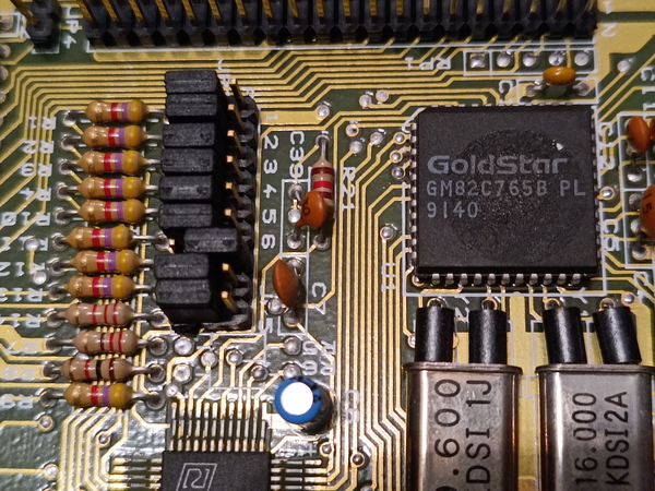

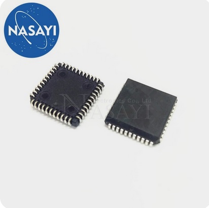

2. В мультиконтроллере также подсказали заменить микросхему:
GoldStar
GM82C765B PL
9140
Такую нашёл только дешёвую на Али с маркировкой:
GM82C765B-PL
Быть может не стоит заморачиваться с этоим контроллером, а купить какой-нибудь другой рабочий? Может посоветуете что-нибудь? Имеется ввиду контроллер HDD, FDD и т.п. Какой подойдёт для данного компьютера?

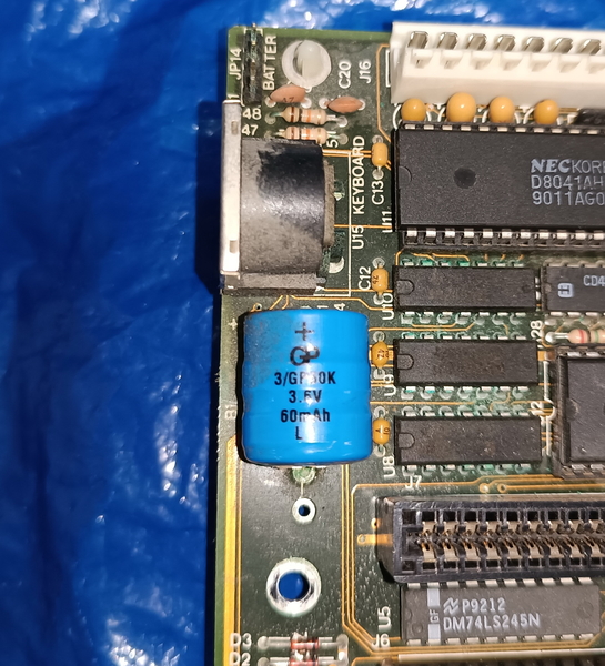

3. Вопрос по батарейке
IMG_20230929_122455 - копия.jpg (309.82 КБ) 17955 просмотров
Судя по всему ей хана. Уже немного окислилась. Её нужно срочно убрать или нет? Где вообще такую найти? Искать родную? Или можно как-то заменить какой-нибудь другой вариант?

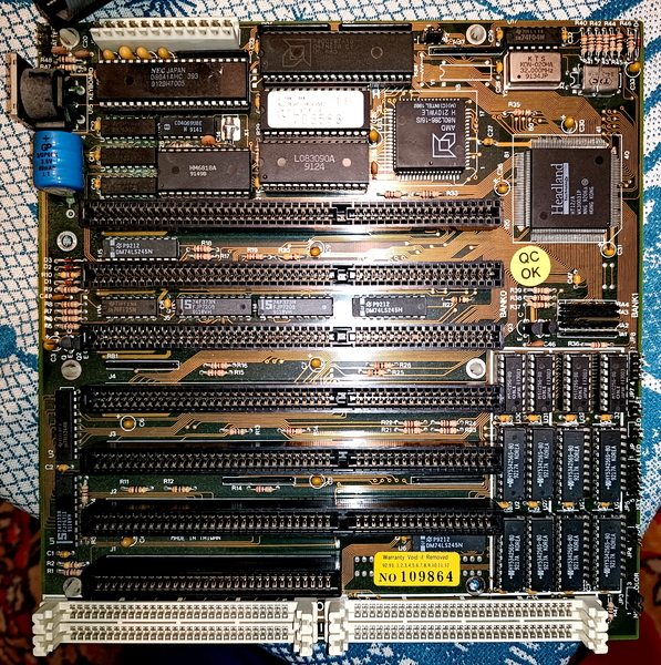

Re: Вопросы по сборке 286-го
По поводу памяти - она есть у вас. Там на плате 12 чипов что справа это и есть RAM. Если будете ставить модули, микросхемы надо будет убрать.
Мультик проще купить новый. Спросите на форуме. Если что, у меня есть, но хз когда привезти смогу, на даче лежат.
Батарейку не глядя сразу выкусывать лучше. Я вместо нее устанавливал "кроватку" под cr2032 с донора :)

Контроллер D8041 (40-ножка) - это в данном случае клавиатурный контроллер. Вообще 8041 (или 8042) - это микроконтроллер изначально от Интел общего назначения. Т.е. если купить такой новый, то точно не заработает, т.к. нужна прошивка. Если б/у брать, то может и подойдёт - если ранее стоял тоже в материнской плате.
Может подойти аналогичный контроллер с любой подобной платы с вообще другой маркировкой и производителем.
Менять надо только если не работает родной.
Ремонтировать типичные недорогие мультикарты - занятие напрасное, ящитаю. Лучше найти любую другую рабочую.
Батарейки подобные надо выкусывать с плат первым делом. Здесь коррозия пошла по плате дальше - видно зелень на ножках микросхемы. Остаётся надеяться, что нигде никакая дорожка не проедена.

cyreex писал(а): Вс окт 22, 2023 5:19 pm По поводу памяти - она есть у вас. Там на плате 12 чипов что справа это и есть RAM. Если будете ставить модули, микросхемы надо будет убрать.
О. Это оперативная память! Мда, вот я опростоволосился. Ну ладно, в любом случае модули будут наверняка с большим объёмом.

Да уж. Вряд ли я смогу "сделать кроватку"). А не знаете, подойдут ли батарейки CR1/3N (DL1/3N) CR11108?
