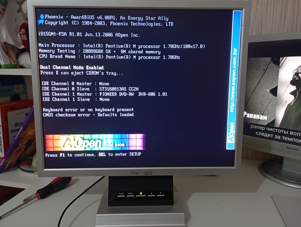

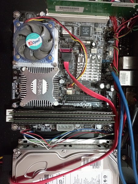

Есть вот такая штука в хозяйстве, подскажите знающие люди чего туда можно запихнуть чтобы все это шевелило ютуб хотябы..
Или туда станет мамка mini itx обычная? Тогда будет вопрос по организации питания для нее..

На вид кроме mini itx или одноплатников на платформе x86 ничего и не запихнешь.
Для mini itx есть мелкие БП, в каталоге онлайнера можно поискать. Многие из них шумные, но если взять с запасом по мощности и поставить какой-нибудь тихий кулер (или подключить обычный к 5В вместо 12В), то будет даже и неплохо.

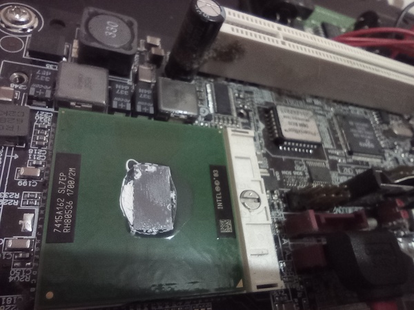

Тоже думаю про одноплатник.. наверное самый простой варик, так как пенька даже в 20% разгоне ютуб в 240р не тянет

Этому уже ничего не сделаешь.
Можно поискать что-то вроде intel dh61ag, если она туда станет.
У вас монитор к плате как подключен? В PCI что вставлено?

Монитор подключен через вга, питается от преобразователя 19 to 12 вольт, в pci стоит древний вайфай

Ну, в принципе, dh61ag или ее более современный аналог может подойти, если совпадет по размерам и креплениям.
Я просто думал, что вдруг там в моноблоке монитор по какому-нибудь LVDS или типа того подключен, на dh61ag есть какие-то внутренние интерфейсы для монитора-цифровой панели. Ну и слоты mSATA и mPCIe/2 для WIFI. У меня сейчас вообще на ней nvme SSD стоит в слоте х4.
