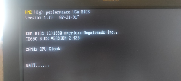

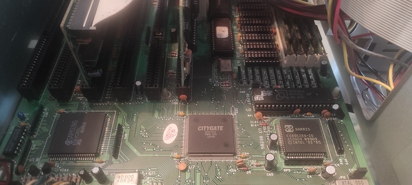

Приветствую, нужен совет,может кто сталкивался. Не могу подружить 80286 Харрис 20мг, 4 мб ОЗУ, с приводом компакт дисков(сд-ром). Но вынимаю эту мать , ставлю 386, и младше, привод начинает работать. Хотел попробовать с двух мультикарт, на одной хдд, на другой сидюк, но выскакивает ошибка диска на экране. Пробовал около 10 драйверов, разные версии и аналоги проги mscdex. Или зависает на входе, или пишет ошибку что устройство не найдено. Пробовал разные мультикарты, приводы. Не видит сидюк . P.s есть вторая мать 286 12 мг, 1 мб. На той тоже привод не находит. Может в биосе нужно какие прерывания ставить, или брать древнюю мультикарту где есть дополнительные Джампера. Отключал хдд, только привод и только флоп, думал с дискеты стартовать с поддержкой сдрома. Не грузит дискеты там где привод прописан
Re: Нужна помощь! 80286 не видит cd-rom.
Шина ISA работает на частоте 8 - 8.33MHz?
ОЗУ точно полностью рабочая?
Есть ли под рукой 386 SX для тестов?

arti9m писал(а): Сб июл 29, 2023 9:05 pm Шина ISA работает на частоте 8 - 8.33MHz?
Память рабочая, 386sx нет в наличии. За isa шину не скажу точно, но она стоит по умолчанию после сброса Биоса . А джамперов для изменения частоты я на плате не увидел.

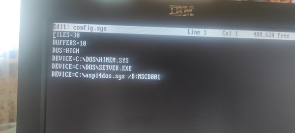

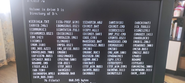

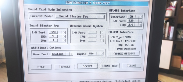

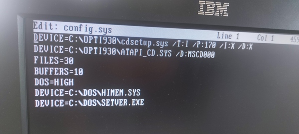

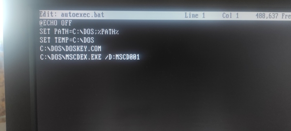

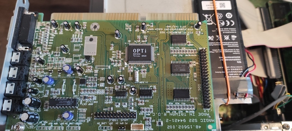

Всем спасибо! Решил проблему , всё оказалось достаточно просто. Установил звуковую на чипе OPTI, её драйвер предлагает в процессе установки, подцепить и CD привод. Сначала шлейф вешал на звуковую, но не сработало, после переставил на мультикарту, и сидюк нашёлся. Правда для себя я так и не понял, что было причиной , ведь файл config, и autoexec, прописываю одинаково, и всегда пни первые, 486, 386 , находят привод.
Ну и сам рабочий привод, то есть его содержимое.
Autoexec
Autoexec
Файл config после установки
Драйвер
Драйвер
Такая звуковая карта
