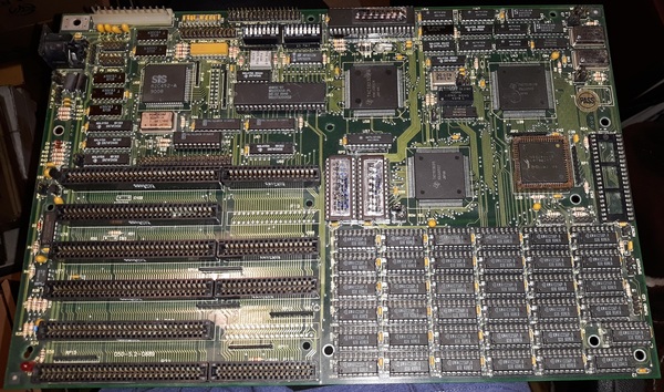

Некоторое время назад досталась мне комплектная плата 286-я, заведомо нерабочая, но с кучей полезного (память, проц, контроллеры).
Закинул на шкаф и уже начал забывать про неё.
А вот недавно @Pavel написал с просьбой помочь опознать недостающие микросхемы на такой же плате.

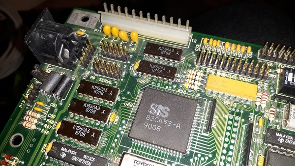

Беру свою плату и удивляюсь - запаяны советские К155ЛА3. Обычная логика.
Не поверив в такое чудо, пошёл искать плату на The Retro Web. Нашёл:
https://theretroweb.com/motherboards/s/ ... 0-4-1-1288
И там на фото видно, что вместо логики должны быть впаяны ресиверы и драйверы линий RS-232 для последовательных портов MC1488/MC1489.
Т.е. кто-то выдернул эти микрухи и впаял что под руку попало.
И что интересно, плата от @Pavel в этих же местах имеет либо пустые посадочные места со следами демонтажа, либо снова К155ЛА3.
Драйвер MC1488 питается от +/- 12V, в то время как ЛА-шка рассчитана на 5V. А питание на плате фильтруется танталами. Вот на моей плате, например, между -12В и GND теперь короткое замыкание.
Не могу себе представить, зачем было такое делать, кроме как с целью обмана.
