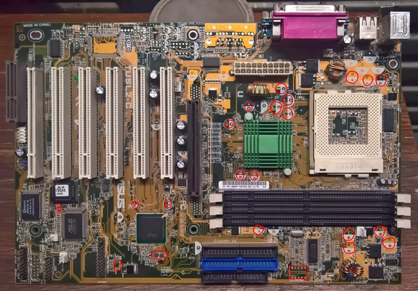

перепала мне материнка. из утиля. вроде шибко ее не раздербанили.
если у кого есть - подскажите номиналы выпаянных конденсаторов. выпаяный кварц - похоже там часовой должен быть, на 32,768МГЦ.
и какая то микруха мелкая сдута. видно на ремонт пустили.
повыделял, что нашел, красным.

ce6 1500uF 6.3v
ce7 3300uf 6.3v
ce8 3300uf 6.3v
ce10 1500uF 6.3v
ce11 1500uF 6.3v
ce12 3300uf 6.3v
ce13 1500uF 6.3v
ce15 1000uF 6.3v
ce14 1000uF 6.3v
ce24 1000uF 6.3v
ce25 1000uF 6.3v
ce25a 1000uF 6.3v
ce27 1500uF 6.3v
ce28 1500uF 6.3v
ce30 1500uF 6.3v
ce31 1500uF 6.3v
c504 100uF 16v
ce503 100uF 16v
кварц t32768
микросхема 19ah lmv 358m

Обратите внимание, что на маркировке конднров белым выделен + :shock: а не минус как у всех! :!:

Так асус же... У них это обычное.

всем спасибо. через недельку займусь пайкой.
конденсаторы и цварц мелочь. а вот микруха и блок микропереключателей - надо будет поискать.
