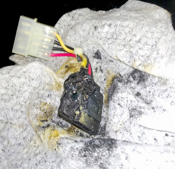

У меня есть PC, который подключен к телевизору и используется как HTPC, я с него смотрю обычно кино. Он стоит под телевизором давно и я тада даже не загялдываю, он работает тихо и все, я только протираю пыль с верхней крышки.
Вчера вечером я начал смотерть кино, но через 15 минут комната начала наполняться едким дымом. Я понял что что-то загорелось, но не понял что, это мог быть телевизор, htpc, свич или сетевой фильтр и т.д, но перед телевизором появился туман (я даже протер глаза, чтобы понялть не померещилось ли это мне :mrgreen: ) я не понял в чем дело, а потом появился едкий запах. Я выклчючил все электроприборы и начал искать причину.

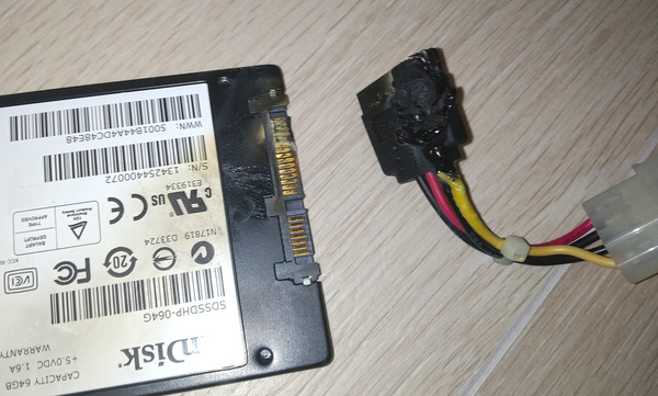

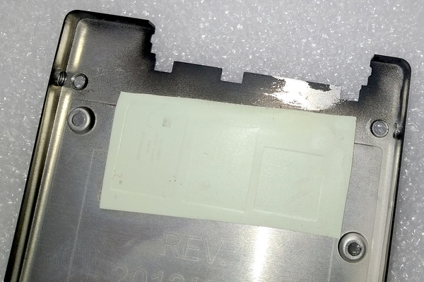

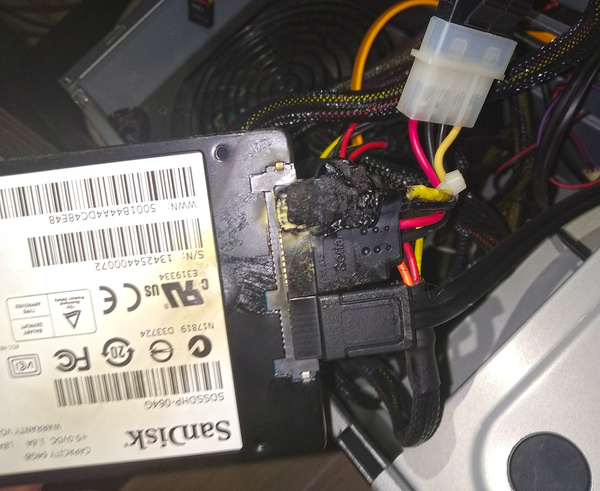

Когда я открыл верхнуюю крышку ПК, это десктоп, я понял, что это и етсь причина по едкому запаху. SSD у меня лежит на Blu-ray приводе в 5.25 отсеке и я подумал что возможно загорелась материнская плата. Но когда я дотянулся до ССД, я понял в чем дело. Далее я отключил ssd взял его в руки и из него все еще шел дым! Я подумал что горит что-то внутри. Разобрав его я увидил что металлическая крышка закопчена, мне не удалось даже ее оттереть. Но повезло, что она была металлическая, иначе бы все еще больше загорелось. SSD наде немного подкоптил наклейку привода.
Виновник был адаптер питания Molex-Sata. А вот почему это произошло загадка. Думаю дело было в плохом контакте, но я не лазил внутрь корпуса 3 года. Возможно оно потихоньку нагревалось каждый раз и затем тлело. Мне повезло что я не оставил этот пк включенным на ночь для скачивания контента, иначе все было бы печальнее.
Самое удивительное, что ссд жив!!!, разъем питания конечно оплавился, но ссд работает как в ничем не бывало. Я сейчас включил пк, подклчюил ссд напрямую к сата конектору питания БП и пирометром мониторю температуру разъема. Прошел час и она в норме. Так что првоеряйте подключение коннекторов питания даже для ССД. Теперь не удивляюсь что горят коннекторы питания мощных видюх как RTX4090, тут вот с ссд случается.

Виновник тут, скорей всего, не переходник. Может контакт окислился на ssd.

Вот идею подкинул один тоаврищ: Интересно, что возгорание происходит на стороне разъема 12В. SSD питается только по 5 (1.6А). В данном случае я бы не подумал, что это плохо выполненное соединение между разъемом и ссд, скорее это похоже на плохое разделение линий 12В и GND адаптера при изготовлении. Вероятно, он действовал как конденсатор, пока изоляция, наконец, не разрушилась.

Как конденсатор врятли :) Потому как любая пара проводников с разницей потенциалов является конденсатором! И для такого сильного нагрева нужен большой ток, 5-10А. Скорее всего причина тому одна жила провода, которая легла не туда куда нужно при заливке разъема и со временем закоротила, провод тонкий, сопротивление у него великовато по сравнению с толщиной всего провода, вот он и стал как спираль нагревателя греться, ток при этом не превышал допустимый в БП и тот не ушёл в защиту. Для защиты от подобных ситуация можно в разрыв питающих проводов поставить плавкий предохранитель с номиналом как у питаемого устройства + 1А. Если линия не задействована , как в нашем случае, то можно ее вообще отрезать :)

Мне пришлось все подобные переходники разбирать и пропаивать. Переходное сопротивление у них часто со временем растёт на местах обжима провода.
Хотя если там действительно не используется +12В (промерять бы, точно ли на SSD там разрыв, вдруг ему для чего и надо), то остаётся только КЗ по какой-то причине на соседнюю линию.
