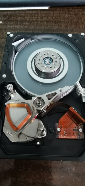

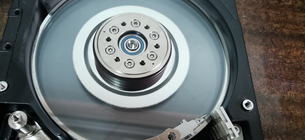

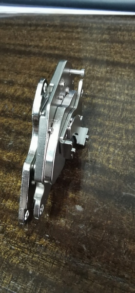

Разбирал на магниты SCSI не рабочий винчестер. Головки сточили рабочую поверхность всех блинов. Впервые вижу такое

Возможно я не прав, но на сколько знаю, есть множество дисков со стеклянными пластинами. В свое время первыми были IBM DTLA. Никогда не видел разобранными подобные диски, но думаю, что это что то похожее. Тем более, если бы диск хотя бы немного запилил поверхность, он бы уже не работал КМК, а тут просто ее нет полностью. Ну и как бы если бы и правда он был сточен, что внутри должна быть горка металлической пыли ? Если это все же спиленная поверхность, то возможно этот диск просто действительно долго маслали в каком то оборудовании, но данные с него не считывались и никто даже не подозревал, что он просто шлифует ).

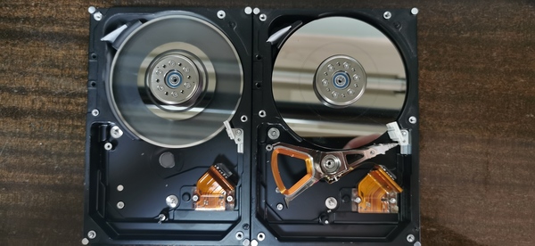

Горки не было, но вся крышка в пыли. На фото видно на стенках эта пыль. Два винта одной марки разбирал, забыл написать что за он.
Мне его и отдали как не рабочий. Не раскручивался и подвисал в биосе рэйд контролера.

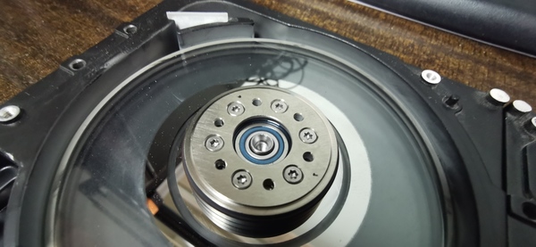

Ну, диск в чём-то долго насиловали. Может быть "волшебной программой по инструкции с ютуба" какой-то не самый умный, но очень уверенный в себе человек "восстанавливал" данные, не понимая, что именно он на самом деле делает.
Одна из головок по какой-то причине стала раком и пошла пилить свою поверхность. По идее диск уже сам должен был сказать "я устал и мухожук", запарковаться и отключиться. Но толи у скази с самоуправством у дисков всё как-то иначе, толи тут с конкретной прошивкой повезло, толи кто-то в терминал полез и сказал диску, что ему очень надо...
Вобщем, пиление продолжилось, спилило защитный слой и пошло пилить магнитный, в банке куча пыли, полетело под другие головки, им стало грустно и они тоже стали пилить, в результате за счёт стеклянной основы видно, как прям цилиндром спилено всё насквозь.

Так видно и есть, был в большом массиве, механически шлифовал безостановочно, но не использовался по назначению.

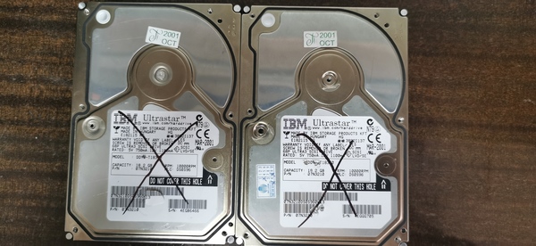

Это был IBM Ultrastar DDYS-T18350. Отдали пару, которая стояла в одном сервере.

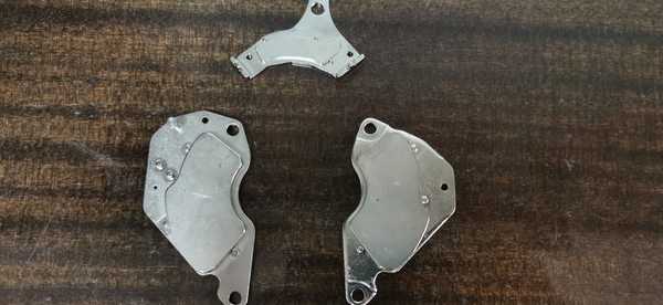

Но в этом случае это самые мощные магниты, что мне попадались на винтах. Во всех SCSI они стоят мощнее чем в обычных.
А тут два магнита притом больших. Надо очень осторожно с ними обращаться т.к. можно прищемить пальцы
. Разъединить их тоже сложно, проще двумя пассатижами.
Для примера пара магнитов из данного винта и от какой-то IDE около 40 GB кажется. Там был один магнит.
Ближе не пододвигал магниты т.к. они моментально притягиваются.
