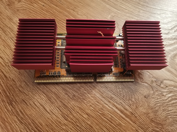

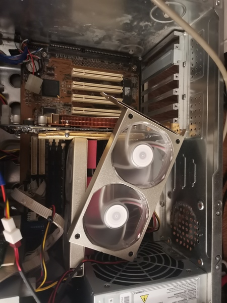

На 140 процессор завелся с напряжением 1.65 (с 1.6 работал, на 3dmark 2001 вылетал). Но протестировать его нормально я побоялся - радиатор был откровенно горячий, а хорошую мощную СО в Slotket не установить (ну или у меня такой нет) - упирается кулер либо в плату, либо в DIMM. На этом бы и закончилась история, да голь на выдумку хитра :) Получилось закрепить СО для видеокарты с помощью, гхм, хомута из медной проволоки. Конструкция выглядит стремно, но охлаждает процессор достойно! Про цифры не скажу, но радиатор холодный, слоткет сзади немного теплый.

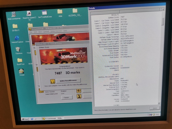

После этого получилось прогнать 3dmark на 140 и 142. Вроде победа, но в комнате появился странный запах :) Потрогал я электролиты VRM - ё-маё, кипяток! Пришлось поставить обдув для них.

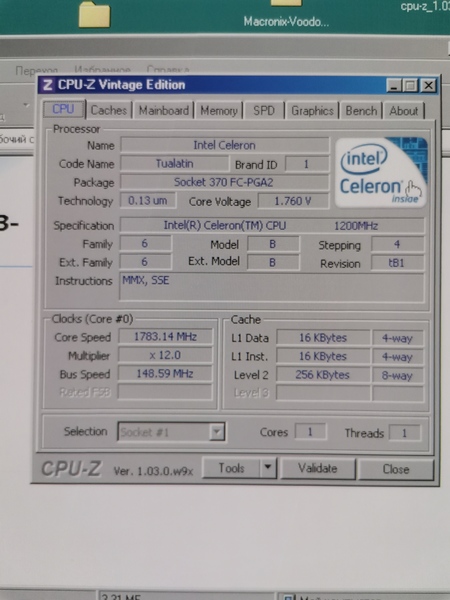

В итоге 3dmark 2001 прошел на частоте 144, ОС загрузилась на 148х1.75в, тесты не прогонял, хочу 150 :) На 150 система загружается с ошибками, хочу попробовать 1.8в, но плата дает установить только 1.75, хотя по паспорту должна уметь больше 2в (вроде до 2.3). Когда разберусь, продолжу.

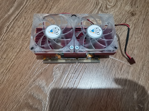

Разобрал СО на кулеры, прикрепил на шурупы. Выглядит прохладно.
Вместо проволоки получилось доработать напильником планку от радиатора для soc 370:

@Max1024 тайминги cl=3, процессор точно может взять 150, но надо поднимать напряжение на 1.8, а плата не дает .Я посмотрел на hwbot - с 1.8v туалатины запускают. Пойдет, буду разбираться, как добавить результат.
Re: Разгон Celeron 1200 Tualatin
Похоже, 147 - 148 его предел. На 1.75 работает нестабильно, но похоже больше из-за перегрева материнки. Попробую добавить радиаторов на мосфеты и повторить. Надо cinebench 2003 прогнать! Он вылетает с ошибкой на середине.

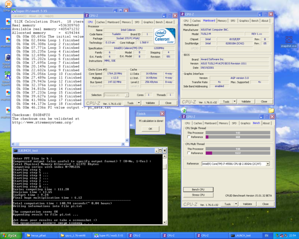

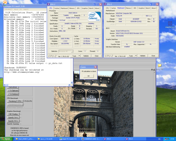

Результат не очень, но пару запостил на hwbot: <DEL>
UP. Учел свои ошибки (модераторы написали), улучшил и перезалил результаты.
1788mHz: https://hwbot.org/submission/5287750_cy ... )_1788_mhz
Cinebench 2003: https://hwbot.org/benchmark/cinebench_- ... nterval=20
PiFast: https://hwbot.org/benchmark/pifast/rank ... nterval=20

cyreex писал(а): Вс июн 04, 2023 1:22 am https://hwbot.org/benchmark/pifast/rank ... nterval=20
Моё почтение! Входишь в топ-15 в мире! :shock:

phantasm писал(а): Вс июн 04, 2023 8:29 am
Уже 14, подвинул земляка :D

cyreex писал(а): Вс июн 04, 2023 10:31 am Уже 14, подвинул земляка
Ну как доля азарта присутствует в этом деле? :mrgreen:
