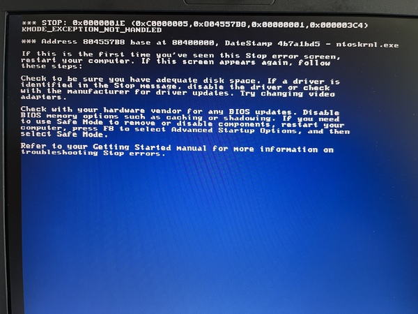

Доброго вам.
Есть ноутбук Sony PCG-505TR, P1 300MMX/128Mb/SSD/PCMCIA с поддержкой CardBus/NeoMagic128 2D, без 3D
Захотелось к нему 3D.
Нашлась PCMCIA-видеокарта Village tronic VTBook на Trident CyberBlade XP
Далее eBay, покупка, получение, проба - не работает.
На четырёх разных версиях Win2K и одной WinXP синий экран после подключения карты в слот.
Если вынять - всё замечательно работает, как только встравляется карта, или система грузится с ней со включения - BSOD.
. Поддержка CardBus у ноутбука есть
. Драйвера устанавливались по инструкции из брошюры, разных версий, до, после подключения карты
. В BIOS отключались все остальные встроенные устройства, мало ли, конфликты.
Два варианта пришли в голову :
. Какая-то специфическая несовместимость с Sony этой модели
. Отсутствие SSE у Pentium MMX, который требует софт.
Быть может, кто-нибудь сталкивался или может подсказать по коду ошибки, куда смотреть?

ncrs писал(а): Сб апр 29, 2023 1:01 pm Два варианта пришли в голову :
Может быть, конфликт прерываний видеокарт? Если прерывания не отображаются в POST как на десктопах, надо найти DOS-утилиту (или даже под Linux), которая покажет, какие ресурсы какое железо использует. Заодно можно увидеть, определяется ли вообще видеокарта системой.
Согласно этой странице, карта работает на Pentium II, а значит, не требует SSE
https://www.ixbt.com/video2/retro2003-2.shtml
ОС можно настроить на полный дамп памяти при BSOD и позднее этот самый дамп открывать в Windows Debugging Tool.
Там не всё элементарно, нужно много гуглить. Но по крайней мере скорее всего удастся отследить точную причину синего экрана. Скорее всего Windows Debugging Tool укажет на драйвер видеокарты... Но может, будет какая-то доп. информация, уже не помню...
Я бы поискал кого-нибудь по-близости с другим (более новым, ~2001) ноутом с PCMCIA и попросил бы запустить.
Просто чтобы убедиться, что карта рабочая.
