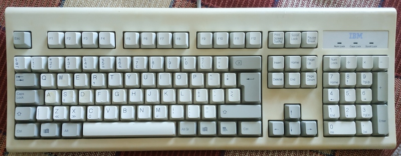

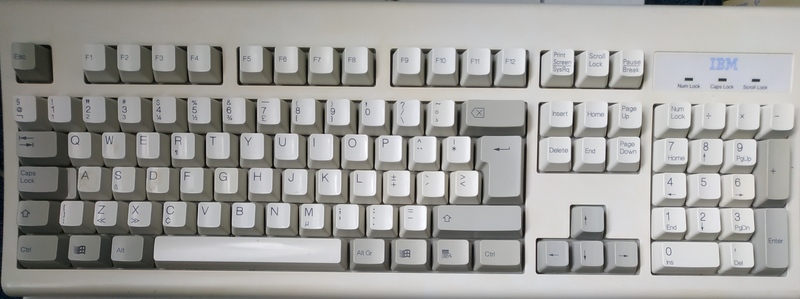

Решил попробовать отбелить клавиатуру. Тренироваться было лень, поэтому работал с клавиатурой IBM.
Использовал перекись 9%. В интернете предлагают использовать более едкую, но у меня была только такая (жена отдала). Зато не пришлось использовать загустители, мазал как есть. Потом под пленку и на балкон. Солнце от меня спряталось, поэтому отбеливал два раза часа по четыре.

Да, кнопки постирал в мыльном растворе. Увы, на ASDW была какая-то хрень намазана, которая въелась в пластик. Возможно геймер чем-то их смазывал, чтобы пальцы не скользили, не знаю :)
Re: Первый опыт отбеливания
Добавлено: Вт июл 28, 2020 2:12 pm
Результат отличный. Весь вопрос сколько эта красота продержится и не будет ли разрушаться пластик.
Добавлено: Вт июл 28, 2020 2:44 pm
Блин, хорошо получилось

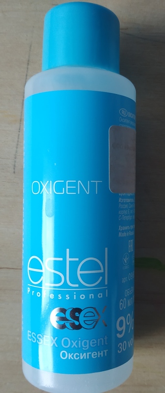

Сфоткай флакон перекиси, если остался
Добавлено: Вт июл 28, 2020 3:41 pm
Lyawon писал(а): Вт июл 28, 2020 3:06 pm Сфоткай флакон перекиси, если остался
Добавлено: Сб авг 01, 2020 6:50 am
не рекомендую эту. в некоторых случаях дает голубой оттенок пластику
Добавлено: Сб авг 01, 2020 9:35 am
silensilen писал(а): Сб авг 01, 2020 6:50 am не рекомендую эту. в некоторых случаях дает голубой оттенок пластику
Посоветуй годных, пожалуйста

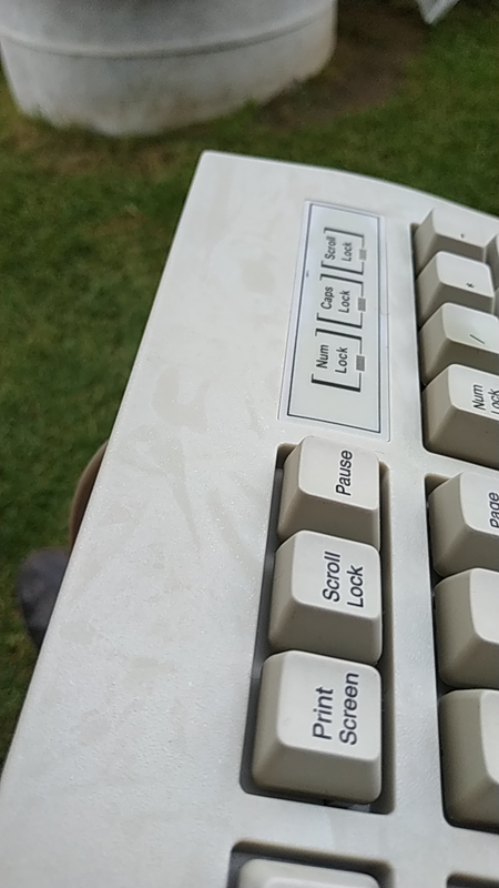

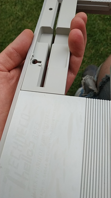

Т.е. вот такие результаты - это от неравномерного слоя под плёнкой? Ну, за исключением текста на панеле - тут отдельная история. Просто как-то у меня разводы получались наоборот более тёмные.
Применял Kapous 12% в зелёной банке - там ещё гиалуроновая кислота и прочее в составе.
Как избавится от этих разводов?
