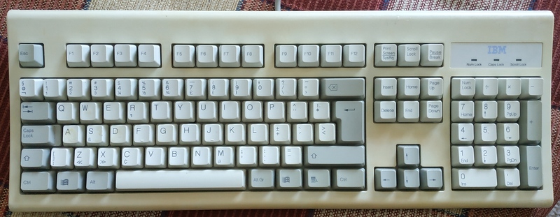

Решил попробовать отбелить клавиатуру. Тренироваться было лень, поэтому работал с клавиатурой IBM.

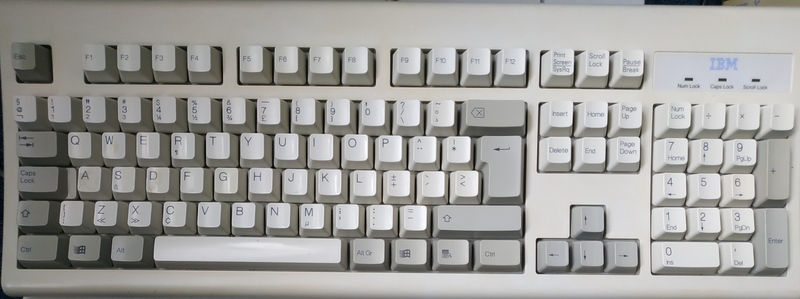

Использовал перекись 9%. В интернете предлагают использовать более едкую, но у меня была только такая (жена отдала). Зато не пришлось использовать загустители, мазал как есть. Потом под пленку и на балкон. Солнце от меня спряталось, поэтому отбеливал два раза часа по четыре.
Сообщения: 3196
Re: Первый опыт отбеливания
Да, кнопки постирал в мыльном растворе. Увы, на ASDW была какая-то хрень намазана, которая въелась в пластик. Возможно геймер чем-то их смазывал, чтобы пальцы не скользили, не знаю :)

Результат отличный. Весь вопрос сколько эта красота продержится и не будет ли разрушаться пластик.
Сообщения: 2516
Блин, хорошо получилось

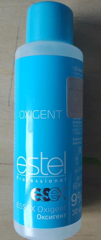

Сфоткай флакон перекиси, если остался
Сообщения: 3196
Lyawon писал(а): Вт июл 28, 2020 3:06 pm Сфоткай флакон перекиси, если остался
не рекомендую эту. в некоторых случаях дает голубой оттенок пластику
Сообщения: 780
silensilen писал(а): Сб авг 01, 2020 6:50 am не рекомендую эту. в некоторых случаях дает голубой оттенок пластику
Посоветуй годных, пожалуйста

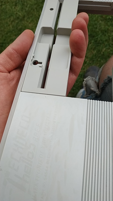

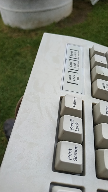

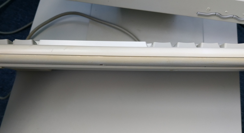

Последний раз использовал Kapous 12% зеленая банка. Но он более жидкий.
Я пленку не советую - от нее могут остаться разводы, точнее от скоплений геля - более светлые места.
Я просто мажу и под УФ лампу - реакция проходит одновременно от тепла и УФ. Подсохнет - еще намажу. Так медленней, но есть возможность контроля, особенно для цветных пластмасс.
Сообщения: 780
Т.е. вот такие результаты - это от неравномерного слоя под плёнкой? Ну, за исключением текста на панеле - тут отдельная история. Просто как-то у меня разводы получались наоборот более тёмные.
Применял Kapous 12% в зелёной банке - там ещё гиалуроновая кислота и прочее в составе.
Как избавится от этих разводов?
