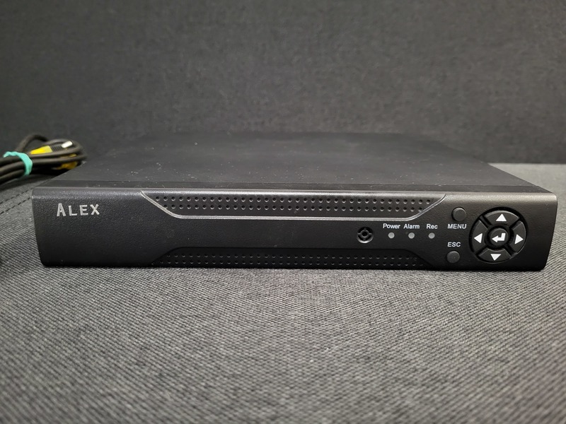

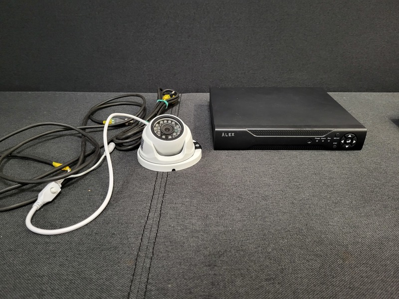

Виновник: Система видеонаблюдения Alex GA-0401-HM-XM.

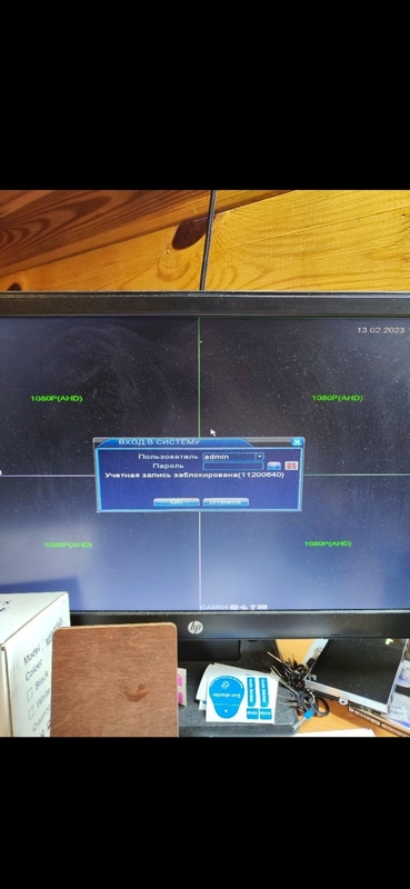

Никак не могу найти документацию к ней, ибо мне надо ей как-то пользоваться. А в начале она при попытке настроить выдаёт требование авторизации и блокирует систему, хотя данные пользователя сброшены.
Может быть, кто-то сталкивался с такими системами и знаком с местным интерфейсом?

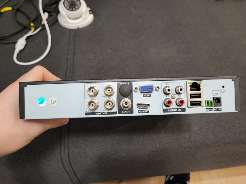

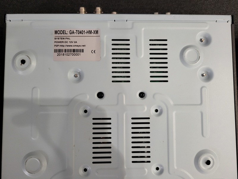

Я бы вскрыл посмотрел, что внутри.
Надпись "Alex" сюда приклеили ручками, а по модели ничего не гуглится.
Ближайшее, что нарыл - MARVIOTEK TV-T0401.
Можно предпологать, что многие из этих недорогих азиатских систем стандартные и похожие друг на друга, и что инструкция по нормальному сбросу подойдёт от какого-то другого регистратора/ip-камеры.

Насчёт приложения: уже скачивали, я отвязал систему от своего старого аккаунта, о котором благополучно забыл. И всё же это не помогло - после привязки к новому не пускает и требует данные пользователя. В приложении есть только функция сброса настроек, которая не работает.
На полигоне мне ещё скинули пару ссылок на эту тему с инструкцией по сбросу данных до заводских

Проблема решена. Новый обладатель теперь админ.
Решение нашлось тут:
https://youtu.be/uuT0oHgcYEo
