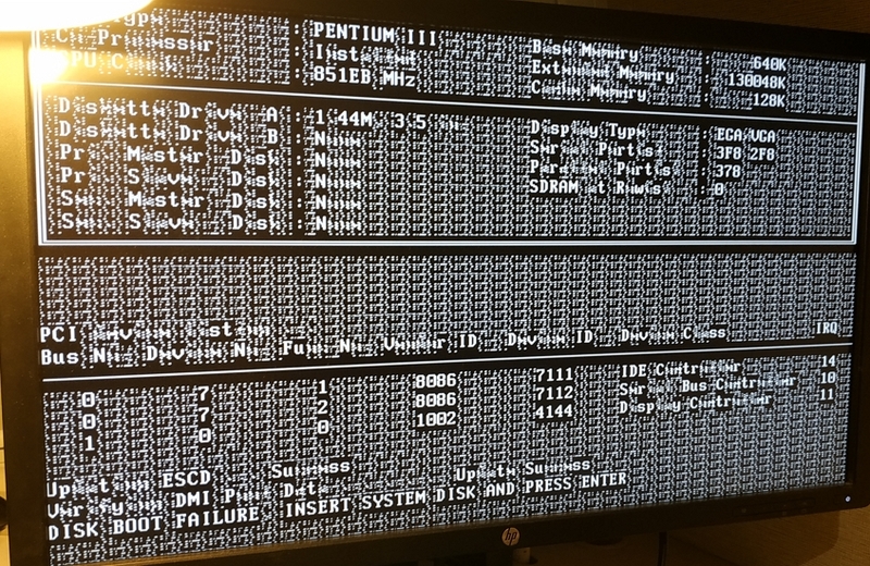

Товарищи, посоветуйте, что можно сделать с вот этим Radeon:
чтобы он не делал так:
Снял охлаждение - а там родная термопрокладка превратилась неизвестно во что.
Артефакты эти - из-за перегрева чипа? В утиль её или можно потанцевать с бубном/феном/паяльником?
Съездил за ним в Фаниполь, радостный пришёл домой - а тут, такое вот :(

Отреболить, но шансы малы (

Прогреть чип

Можно и прогреть для начала, а если хорошо отреагирует, то потом и про ребол подумать, т.к. прогрев зачастую все же не долговечен, все зависит от степени везения, но это конечно на случай если планируется все время пользоваться видеокартой.
Re: Radeon 9500
У меня была 9500 с похожей проблемой. Перепаял ШИМ питания памяти и все заработало. И для спецов, прогрев/реболл для чипов на свинцовом припое это не то же самое, что на безсвинце.

Gumanoid писал(а): Пн сен 28, 2020 7:26 pm У меня была 9500 с похожей проблемой. Перепаял ШИМ питания памяти и все заработало. И для спецов, прогрев/реболл для чипов на свинцовом припое это не то же самое, что на безсвинце.
А перепаивали на обум или как-то задиагностировали?
P.S. купание в спирте не помогло ;)
Замер напряжений на включенной плате.
