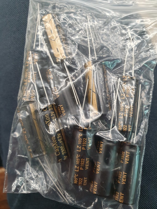

Был на Радиорынке, нашёл китайское шило Capxon low esr. Нужно тестером проверить esr наколько лучше они EPCOS. Однако гигабайт не утруждала себя ставить нормальные кондёры уровня Sanyo, Nichicon или Rubicon, поэтому пойдут и такие.

kserj писал(а): Сб фев 11, 2023 7:46 pm Был на Радиорынке, нашёл китайское шило Capxon low esr. Нужно тестером проверить esr наколько лучше они EPCOS. Однако гигабайт не утруждала себя ставить нормальные кондёры уровня Sanyo, Nichicon или Rubicon, поэтому пойдут и такие.
Меня пока не подводили в явном виде. Ставил на замену в недорогие БП, везде полёт нормальный. Даже если они на поверку окажутся не LowESR, заявленные напряжения и температуры держат нормально.
