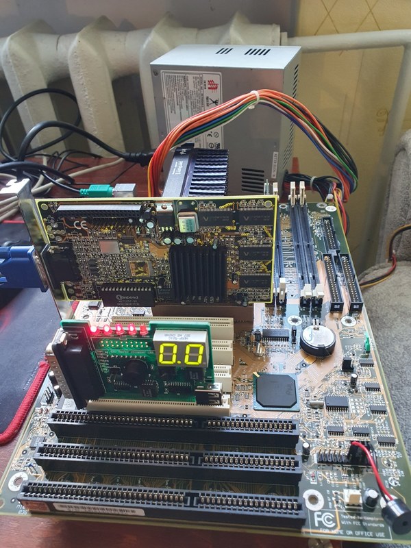

Купил плату Chaintech 6BTM0-L100A на аукционе, а она не заводится. Один кондёр был пратически выдран, я подкидывал на его местодругой, без толку. Так же перепробовал разные процессоры, разную память, разные видяхи, не помогает.
Процессор греется, из спикера воет сирена, пост карта показывает нули (не уверен, что она на 100% исправна). Плиз, help me.
С чего начинать копать? Какие узлы замерять?

Из простого - как следует почистить контакты изопропиловым спиртом на процессоре, в его слоте, на памяти и в разъёмах памяти. Заодно посмотреть, не загнуты ли пины в слотах.
Включать без видеокарты.

А, ещё память заведомо рабочую ставить, точно не больше 128МБ, лучше - меньше.
Re: Ремонт платы Chaintech 6BTM0-L100A
Проверить пост-карту.

1.Осмотреть внимательно всю. Возможно где дорожка перебита.
2.Передернуть джампера и микрухи
3.запустить материнку только с процессором и спикером .Послушать сигналы-если идут биос в норме,проц рабочий.Докинуть планку памяти. Сигналы должны сигнализировать что видюшки нет...ну и дальше по протоколу :)

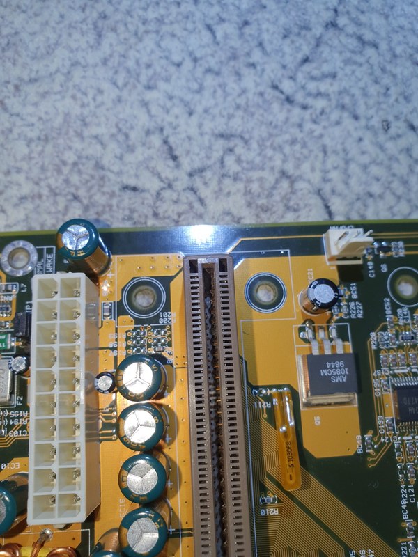

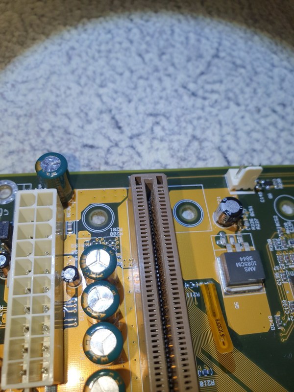

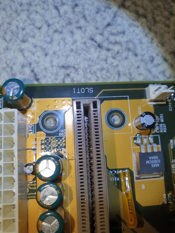

Всем спасибо за советы. Я когда-то сталкивался с тем, что в слоте (ISA) контакт был вывернут и коротил с противоположенным и плата не запускалась. Я проверил все ISA и PCI, всё было нормально, но слотовкий разъём не смотрел. А зря. В разъёме Slot1 пару контактов загнуто. Не уверен, что получится их отогнуть в первоначальное положение. Кто-либо перепаивал контакты в слоте ? Или весь слот под замену ?

По-отдельности такие контакты сложно ремонтировать, оно как у AGP - один выше, один ниже, чередуются. Но ничего невозможного нет)
Можно слот заменить, надо лишь найти дохлую мать Slot-1 или Slot-A. У меня скорее всего даже есть, но откапывать долго.
Конечно, если в течение недели всплывёт рабочая аналогичная мать до 25 рублей - купить её будет проще, быстрее и дешевле.
edit: надо фото, может там не всё так страшно

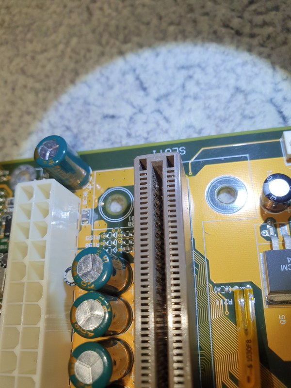

У меня не получилось их выровнять, уж сильно погнуты были. Как видно из фото (если видно, сложно сфотографировать) верхние хвостики не доходят до нормального положения, и контактные части не выступают на должное расстояние.

Да уж, тут лучше заменить слот. Но только если к плате уже успел привязаться :)
Я отдельные пины заменял только на ISA (который на порядок проще), но даже там намучался.
