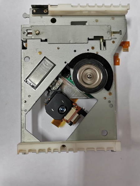

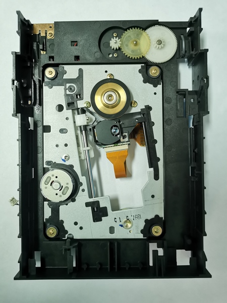

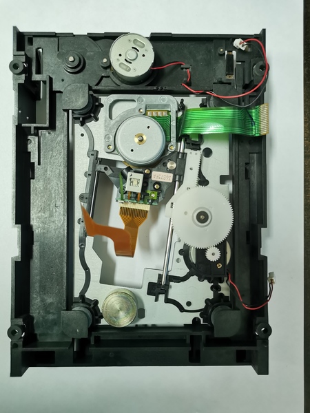

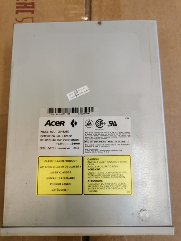

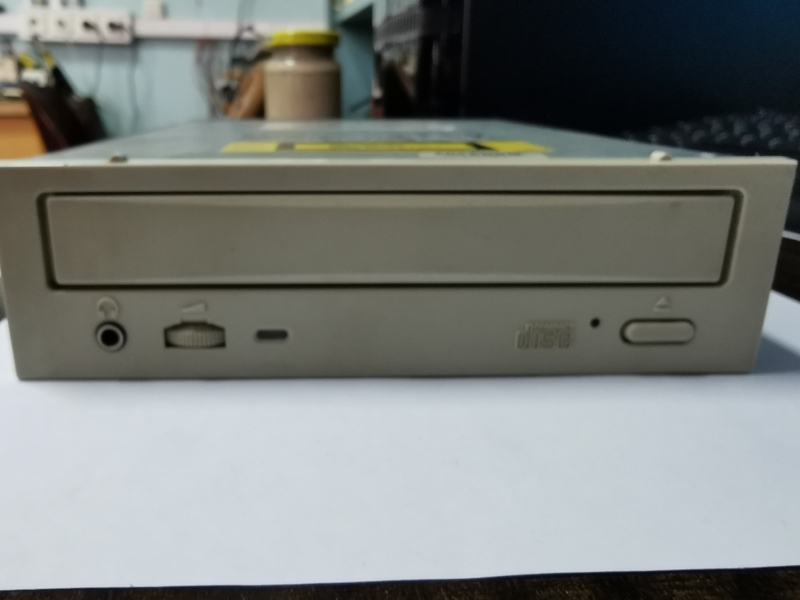

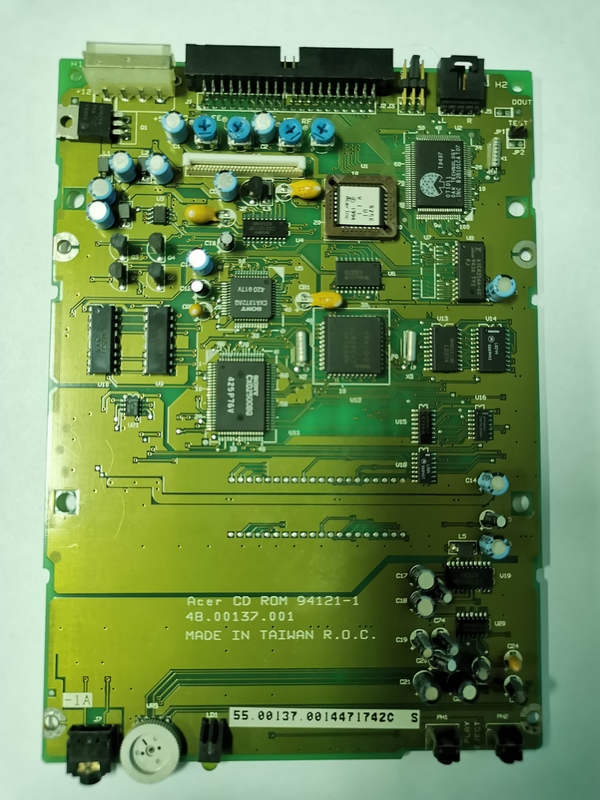

Не помню откуда достался рекордсмен по году выпуска CD-ROM Acer CD-525E.
Ничего не обычного кроме того, что он очень древний. Такого конструктива я не видел. Вырвана передняя крышка т.к. хотели достать CD диск, а механического извлечения с помощью скрепки тогда не было.
По итогу надо было почистить и смазать программную шестерёнку.
CD-ROM по итогу без проблем заработал.

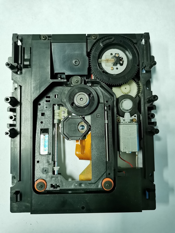

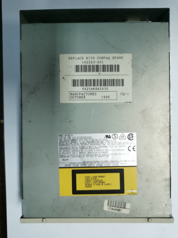

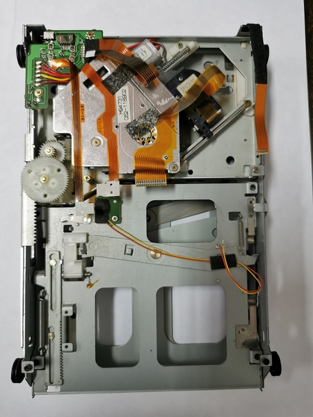

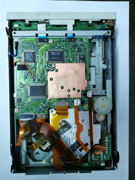

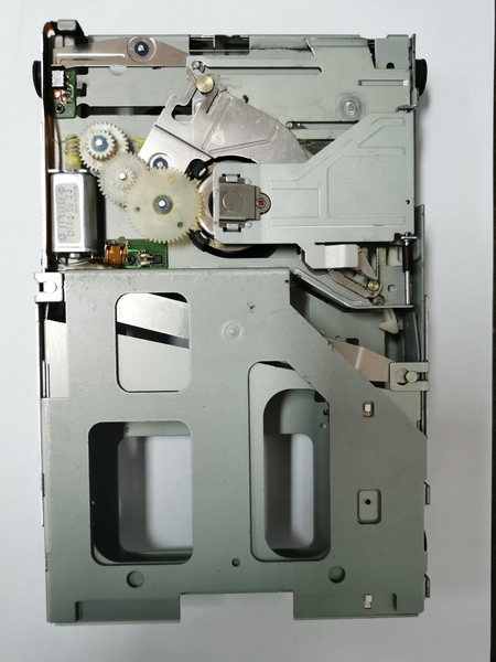

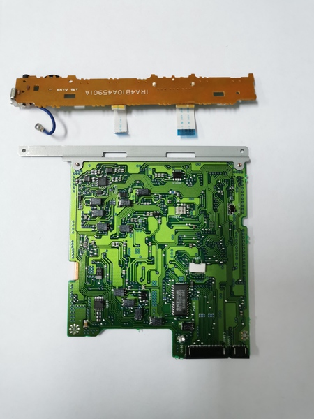

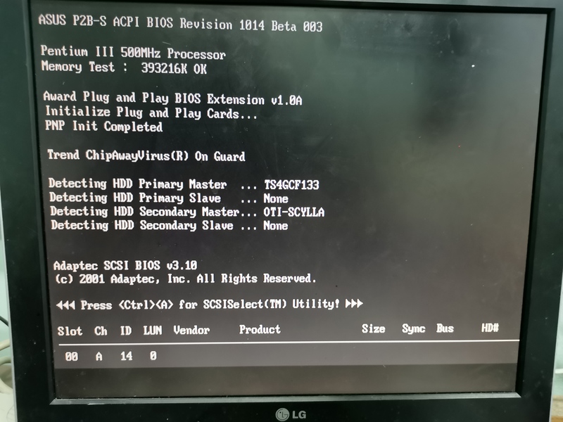

Ещё интересный CD-ROM от сервера COMPAQ (SCSI 50 pin) 1995 года выпуска.
PANASONIC INDUSTRIAL COMPANY CR-503-B (SCSI).
https://www.stason.org/TULARC/pc/optica ... -SCSI.html
Скорость вращения 1x, 2x - работает очень тихо :) .
Железный корпус полностью разбирается по частям. Интересные крепежи на лотке. Я так понял для вертикальной установки привода.
Пока не проверил.

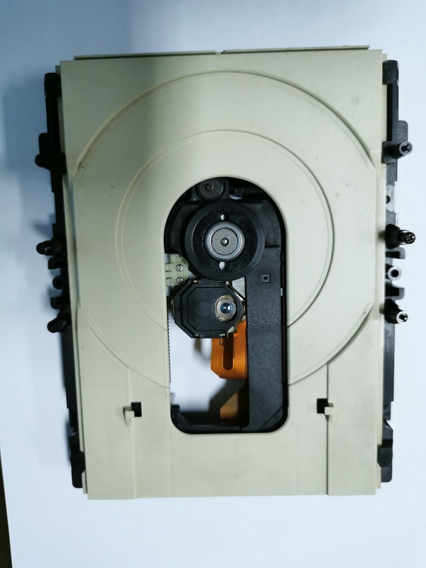

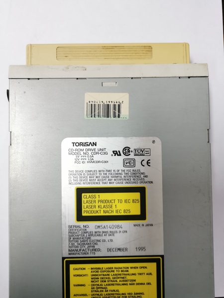

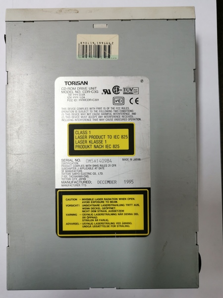

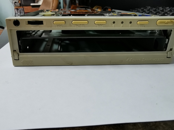

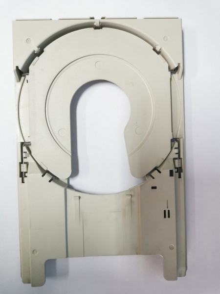

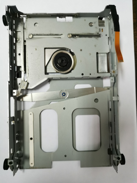

Torisan CDR-C3G
CD-ROM 4x 1995 год от "знаменитого" продавца с ау.бай :lol: .

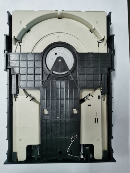

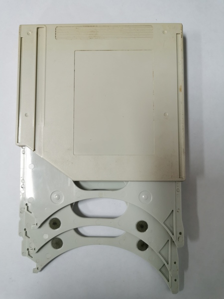

Тяжёлый, много пружинок, шестерёнок и прочих механизмов. Механизм с лазером стоит не подвижно, а выбор диско происходит поднимая или опуская лоток с 3-я CD дисками на нужный "этаж".
Не без труда удалось разобрать и очистить его от пыли и грязи.

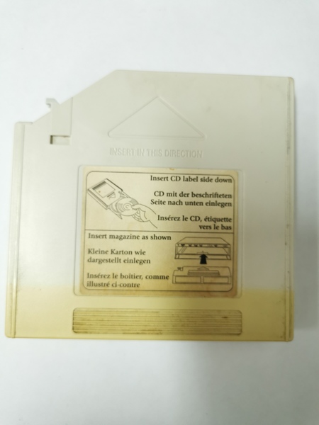

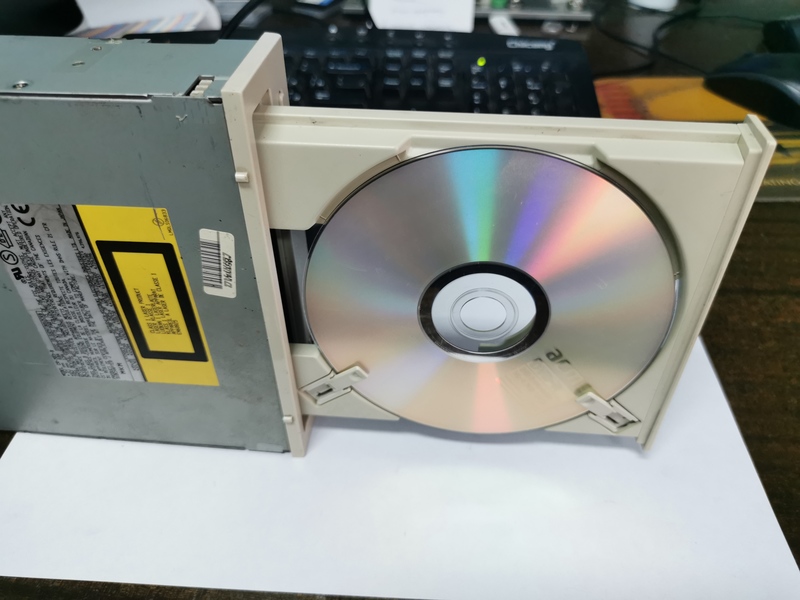

Логика работы привода явно не удачная. При каждом включении привод перебирает все позиции до первого CD диска. Только после этого работает кнопка SEL. Если нет диска то лоток так и остаётся в 3-й позиции. При повторном включении цикл повторяется.
Проверял без подсоединения к компьютеру. Если находит CD диск, то крутит его по все видимости без остановки. Меня хватило на пару минут :) . CD аудио раскручивает достаточно тихо, с данными крутит похоже с максимальными оборотами. Аудио диски заработали без проблем через наушники.
Учитывая логику его работы, лоток вынимали с помощью кнопки и так оставляли его. Пластмасса пожелтела в этом положении. Зачем сломали крышку не понятно. Она просто легко открывалась и закрывалась в ручную.

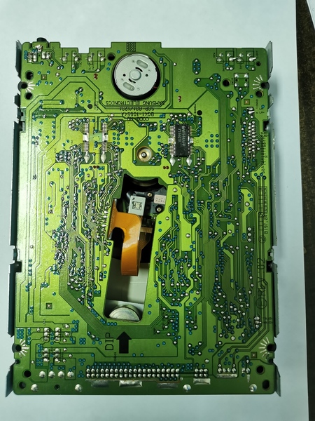

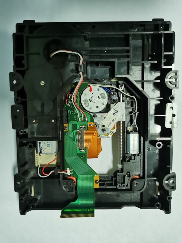

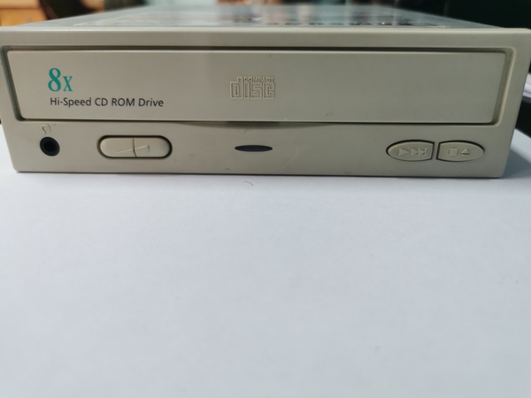

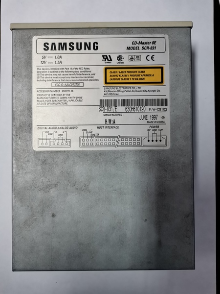

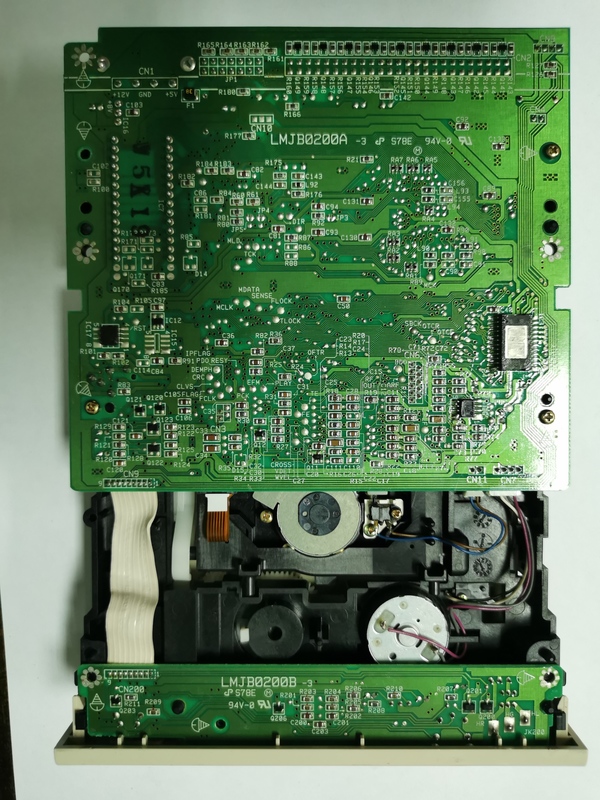

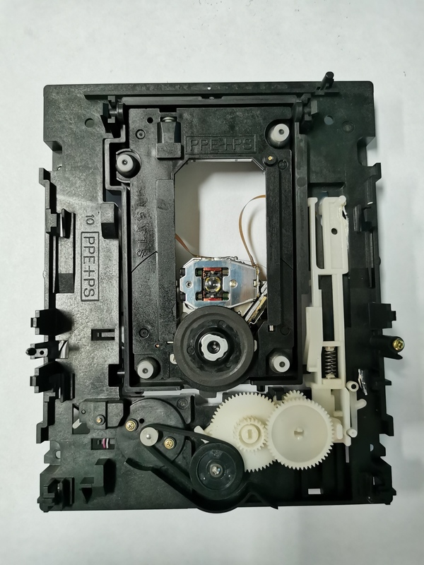

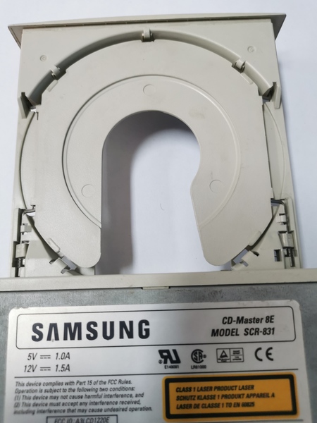

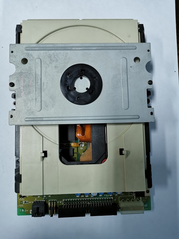

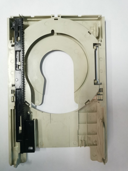

Samsung SCR-831.
8-х CD-ROM 1997 года выпуск.

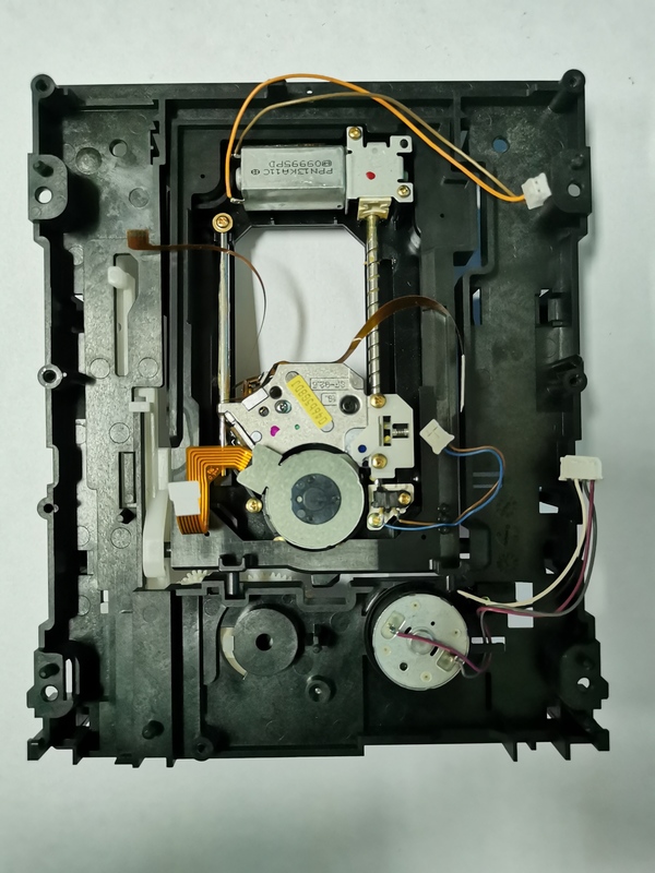

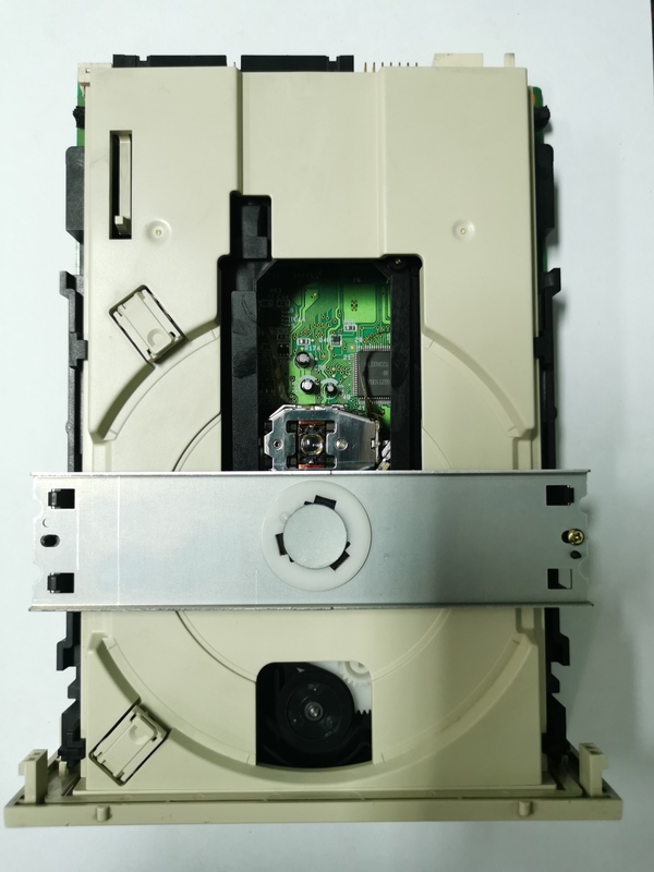

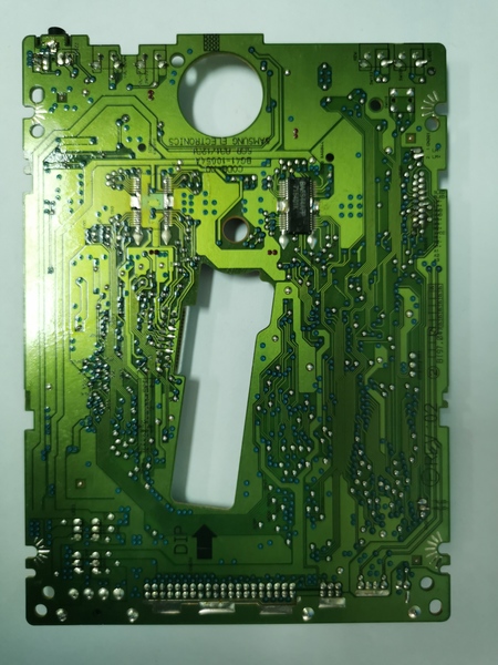

Забрал с Ау.бай как заведомо не рабочий. Так оно и оказалось. При включении сильно греется микросхема KA3010D и просаживается напряжение питания 12VDC. Микросхема предназначена для управления движками. В общем буду неспешно искать такую микросхему или донора.
Интересен также сам механизм CD-ROM'а. В данном случае система перемещения и сама лазерная головка не подвижны. Лазерный диск опускается вместе с прижимом механически. Обычно сделано наоборот.
Возможность извлечения CD диска механически не предусмотрено.
