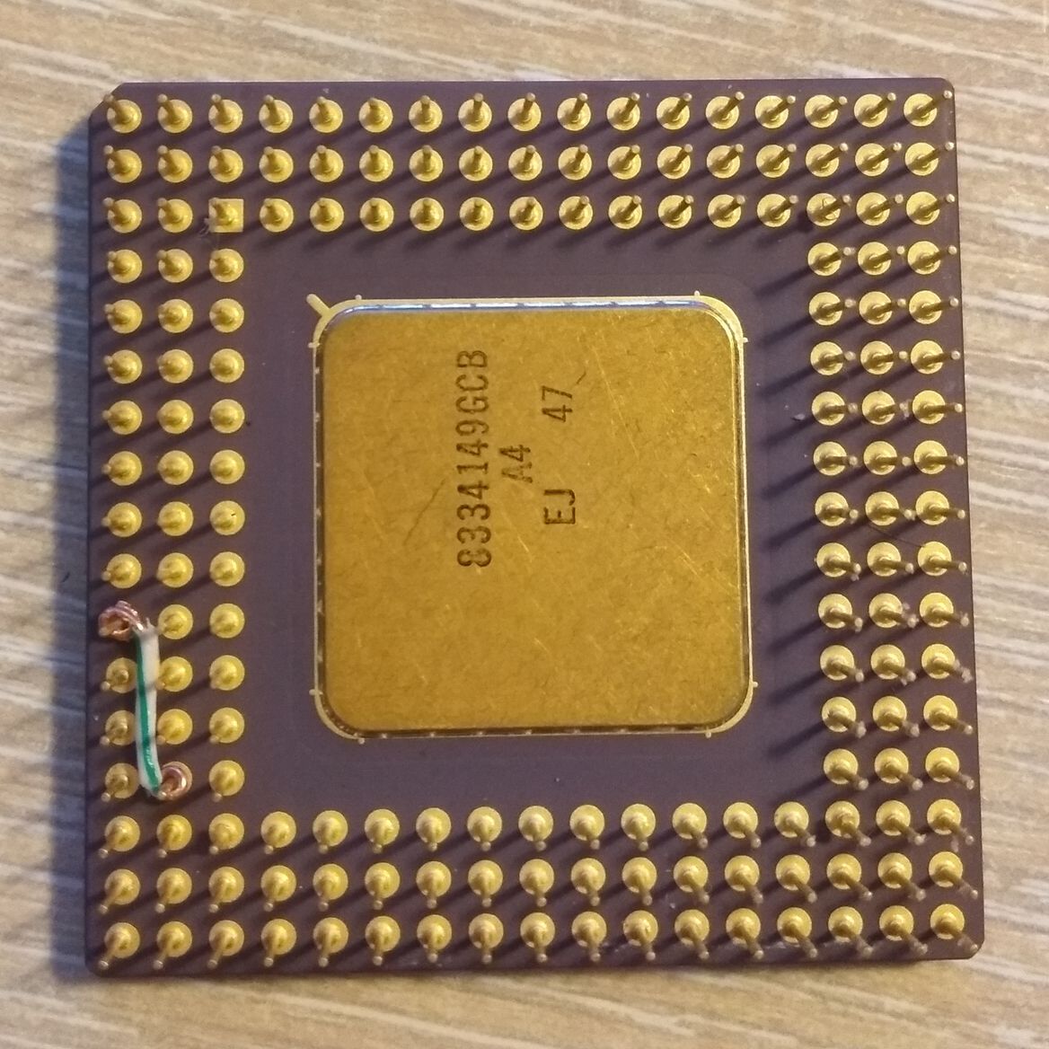

2 Тот самый пин мод:

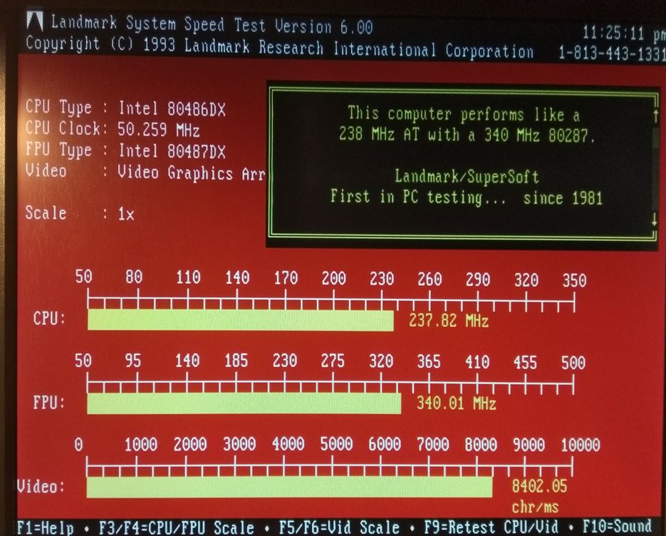

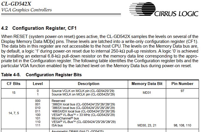

Всё мучает вопрос: встроенная видеокарта CirrusLogic GD5426 - она через какую шину подключена. ISA или VLB (а все чипы серии GD542x могут подключаться и на ISA, и на VLB, и даже на MCA). Учитывая отсутствие VLB разъёмов на плате, на что апгрейдить это хозяйство - не понятно.
В даташите на серию GD542x сказано:
Замеры сопротивления относительно земли на ногах впаянного чипа показали:
98 - 10кОм
110 - бесконечность
108 - бесконечность
т.е. получается 011 - 486SX/DX local bus (CL-GD5424/’25/’26/’28)
Как я понял, видеочип "висит" непосредственно на 32х разрядной шине 486 процессора - там же, гже и ОЗУ, кэш и чипсет.
Так VLB или нет? "Шина VLB, по существу, является расширением внутренней шины микропроцессора Intel 80486..." Не знаю, есть ли какие-то особые преймущества непосредственно у шины VLB, но в нашем случае подключения видеочипа непосредственно на шину процессора даёт основное преймущество - прямую запись в видеопамять видеоконтроллера (а не через медленную шину ISA).
Вторая вешь, которая даёт мне уверенности, что подключен GD5426 "как надо" - это скорость записи в видеопамять равная 8402 символа/мс.
Где-то на фантоме или вогонсах встретил заметку "3000 символов/мс - это не вяжется с VLB. Должно быть в 2 раза больше".
Сравнить у меня было особо не с чем - из ISA видеокарт только некая на Realtek. Так вот она показала 911 символов/мс.
Если кто тестил ранее или может у себя протестить на системе с VLB видеокартой - пишите.
Если есть результаты с ISA - тоже будет интересно.

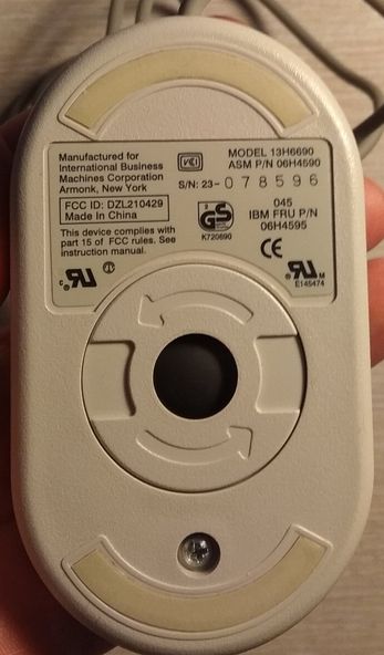

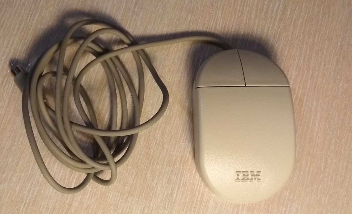

А ещё сегодня мышку отмыл.
В service guide на мышь указан FRU 93F2379. На моей - FRU 06H4595. Хотя если загуглить 93F2379, то подавляюще количество мышек выглядит как моя.
Клавиатуры IBM пока нет.
Re: IBM PS/1
мышка няшная )
Сообщения: 794
Re: IBM PS/1
grindim писал(а): Ср дек 16, 2020 12:48 am мышка няшная )
Что меня поразило - так это то, что она очень приятная в катании по столу.

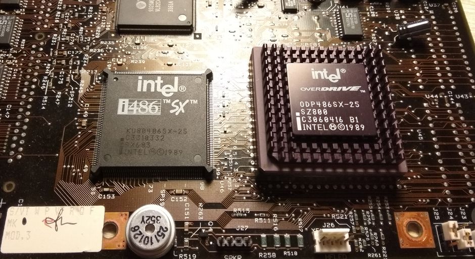

Re: IBM PS/1
Итак, сегодня установлен любезно предоставленный @grindim процессор Overdrive. Никаних pin модов на ногах процессора - всё как и было задуманно. На самом деле Overdrive ODP486SX-25 работает на 2х25 МГц и имеет FPU (т.е. является процом 486DX2-50 только с немного изменённым pinout) и как раз предполагался к апгрейду систем со впаенными 486SX-25.
Теперь прям Dual SX-25 :-D
