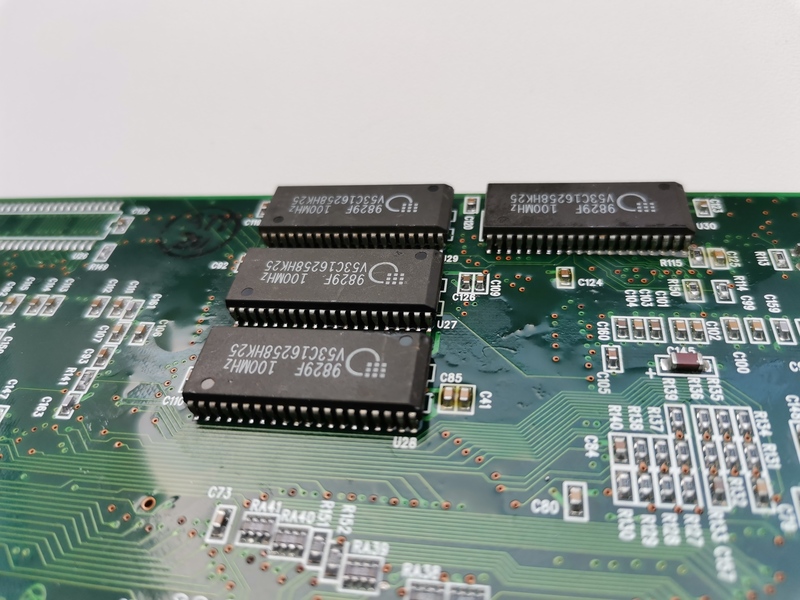

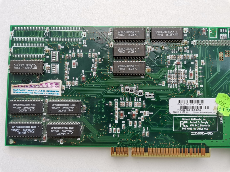

Предварительный результат. Выглядит пайка как заводская, использовался только фен. Флюс:
Припой уже есть на плате, как оказалось.
По фото не видно, но пайку от заводской отличить сложно (я бы не заметил точно)
