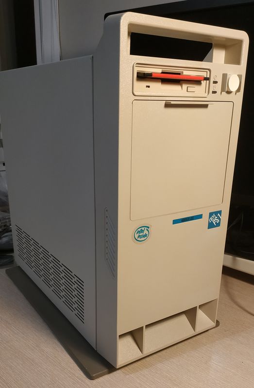

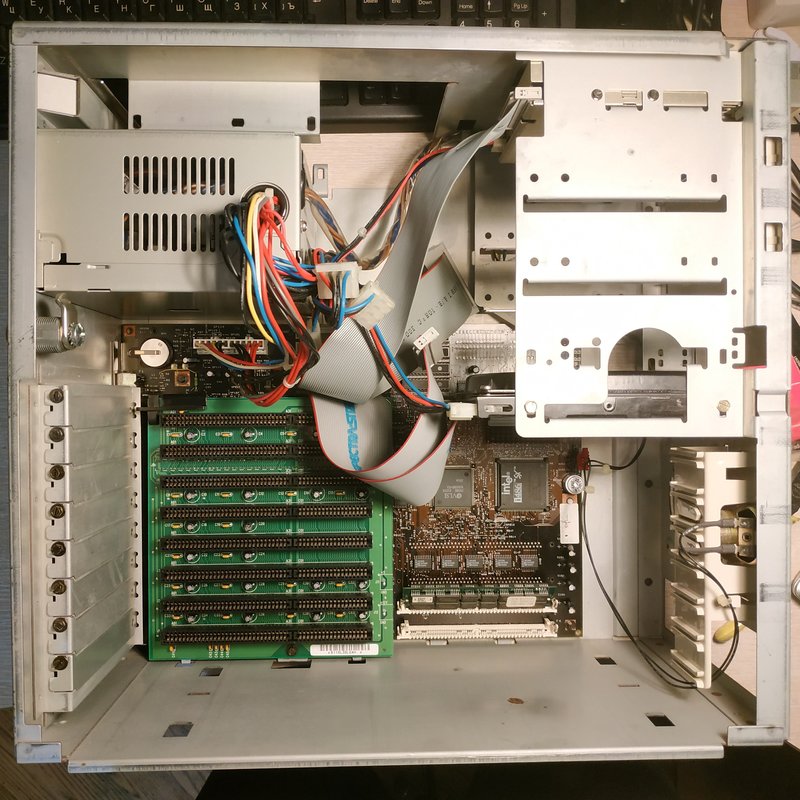

Базовый конфиг:
- RAM 2Mb, HDD 85Mb, CPU 486SX 25MHz, no cache, FDD 3,5" - в таком виде мне и досталась. Всё родное.
Конфиг на сегодняшний день:
- Добавлен кэш L2 128kB - что поделать, на материнке распаяно толко 4 кроватки под кэш.
- Апгрейд проца: установлен Overdrive ODP486SX25 @ 2x25 МГц DX2-66 @ 2x25 МГц. Чтобы отключить от шины впаянный процессор, нужно сигнал UP# (Upgrade Present, нога 156) засадить на землю. За это в процессорах overdrive отвечает нога B14 (на материнке B14 в сокете соединён с ногой 156 впаенного проца), однако в обычных 486 - это нога в воздухе. Намотана перемычка на ноги процессора.
- Добавлена планка памяти 4 МБ
Выглядит на сегодня так:
- Снаружи

- Внутри
- IMG_20201101_013527.jpg (162.26 КБ) 41570 просмотров

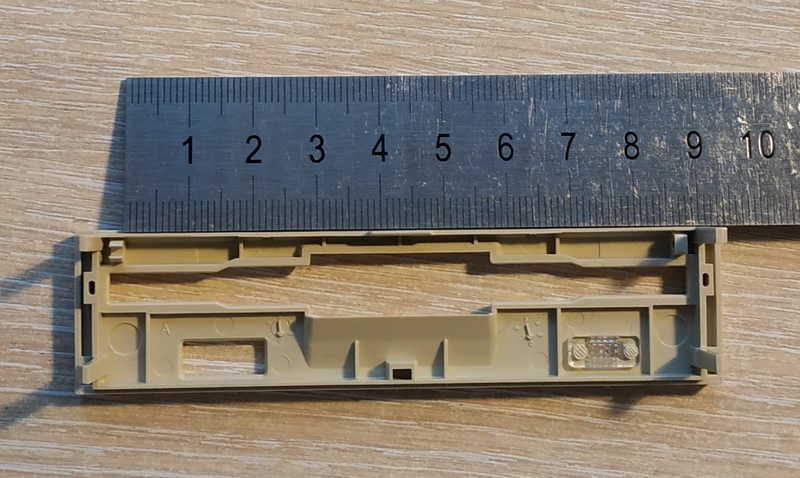

Я больше растроился по поводу морды от 3,5 флопа - сама морда и откидывающаяся крышка - из совершенно разного пластика. сама морда - бежевая, как весь корпус IBM PS/1, а крышеска - белая и из г@$на. Крышечку тоже девормиловало. Из имеющихся на руках дисководов - не подошло.

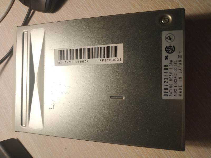

Но и вот этот 3,5... Стоковый с парт намбером от IBM...
Может есть у кого дисковод Alps ?
Били вроде пару штук, искать надо
Нету, наверно отдал в приложении за пару кармы на запчасти.

Добавлено: Вс ноя 08, 2020 6:07 pm
Разискивается "шторка" подходящая к вот такой панельке (расстояние между петельками - 86 мм):
- Панелька
- IMG_20201108_172225.jpg (190.03 КБ) 5127 просмотров
Ну или панелька от ALPS DFR723F40B, или дисковод целиком (можно нерабочий, главное чтоб панелька целая была).

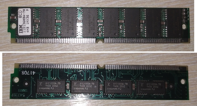

Небольшой апгрейд. Добавил 4 метра памяти.
- IBM 11D1360BA-70
