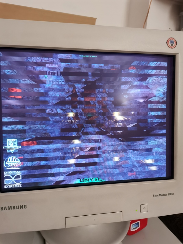

Зарисовка на тему "рано радовался".
В 3d артефачит и виснет.

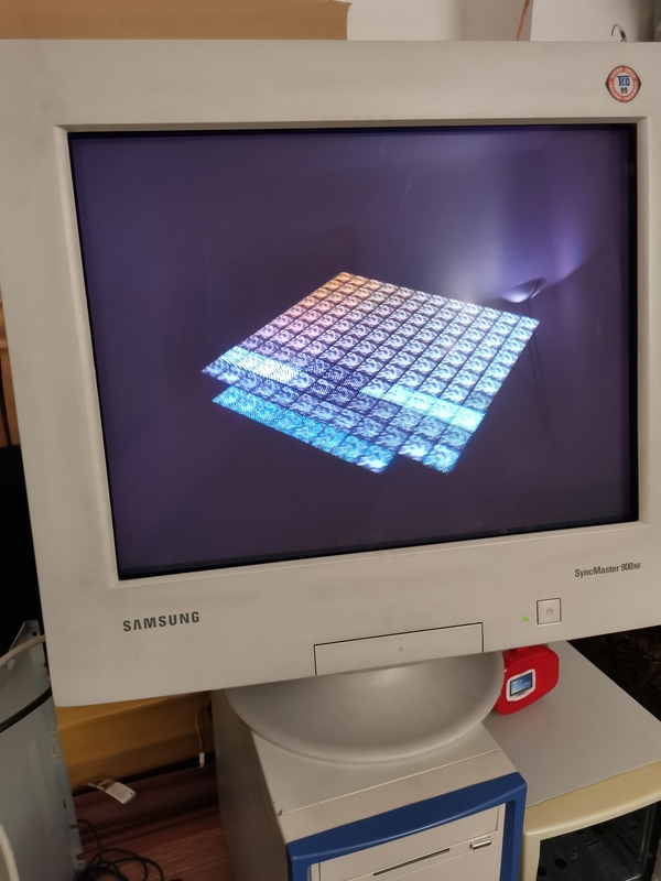

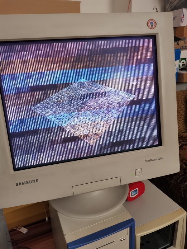

Попробовал запустить с одним gpu - шляпа

@arti9m Да, V5 можно с одним GPU запускать, но только с Master (первый от разъема VGA). Ну и да, эпопея продолжается :)
Re: 3Dfx voodoo 5 5500 AGP.При включении вертикальные полоски.Система виснет.Замена графических чипов на новые не помогл
3dmark 99 max прошел почти нормально. Артефакты посыпались только в тестах памяти начиная с 16мб. На 32мб при одном GPU тест вообще завис.
cyreex писал(а): Сб окт 30, 2021 12:33 am 3dmark 99 max прошел почти нормально. Артефакты посыпались только в тестах памяти начиная с 16мб. На 32мб при одном GPU тест вообще завис.
Предлагаю не лениться и пропаять вообще абсолютно всё. Ибо если где-то микротрещина, можно замучаться и так ничего и не найти.
