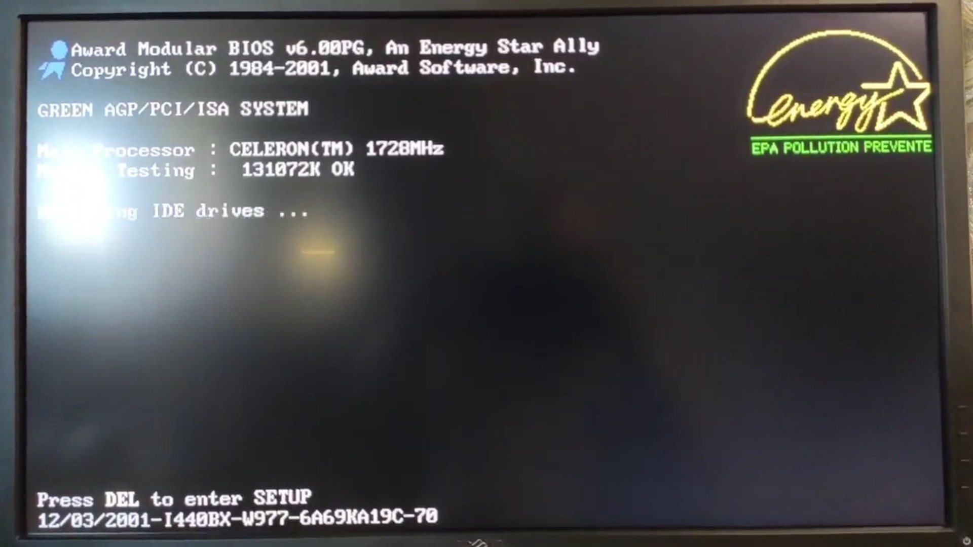

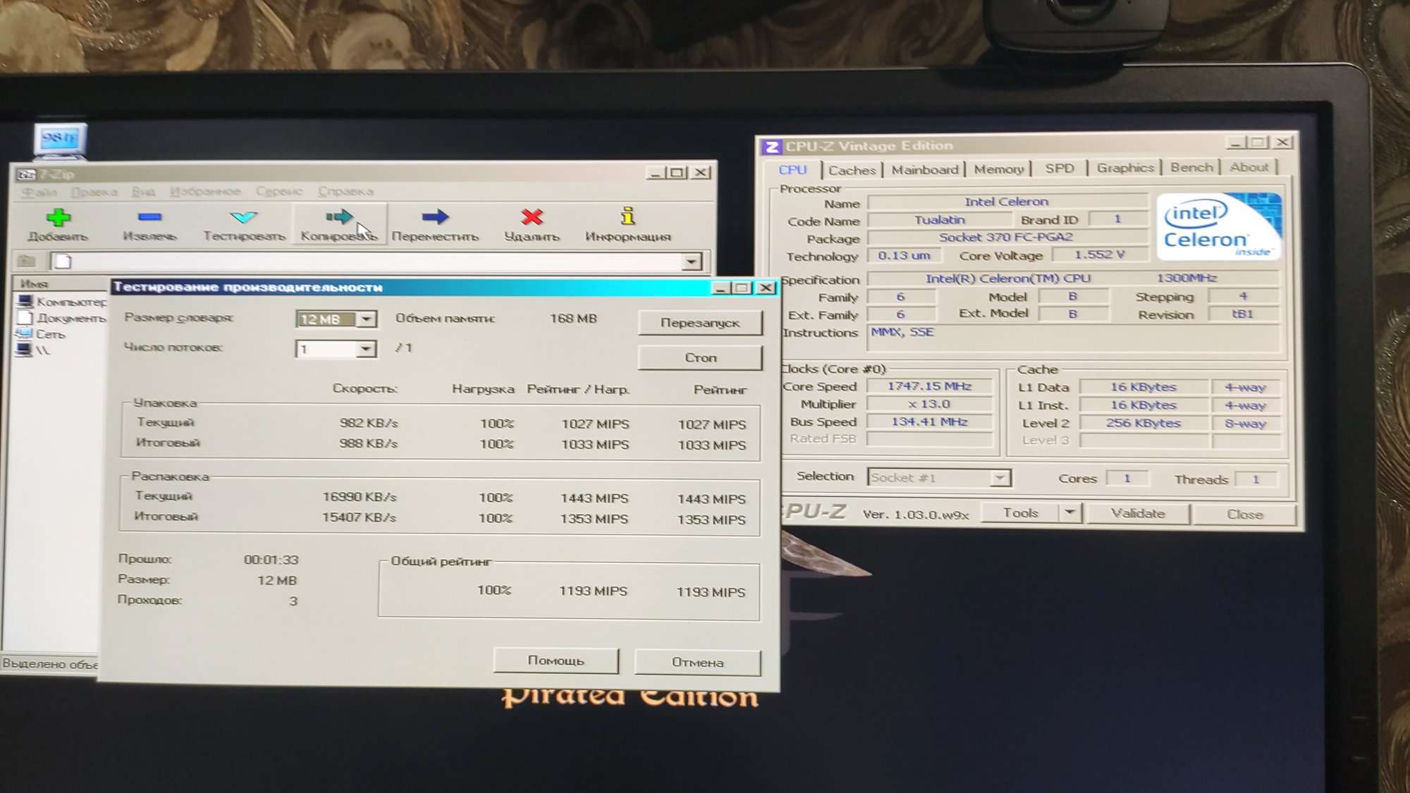

Проблема не в PCI частоте, это просто не тянет проц. Также внешний кэш редко стабильно работает при частоте свыше 115МГц, т.к. он 5нс, т.е. рассчитан на заводскую частоту вообще 100МГц, очень небольшое количество чипов берет стабильно 120МГц. Контроллер IDE на 5АА спокойно переваривает шину даже в 140МГц.
Кроме переделки платы занимался еще одним интересным делом-))
Как вам такое, господа?

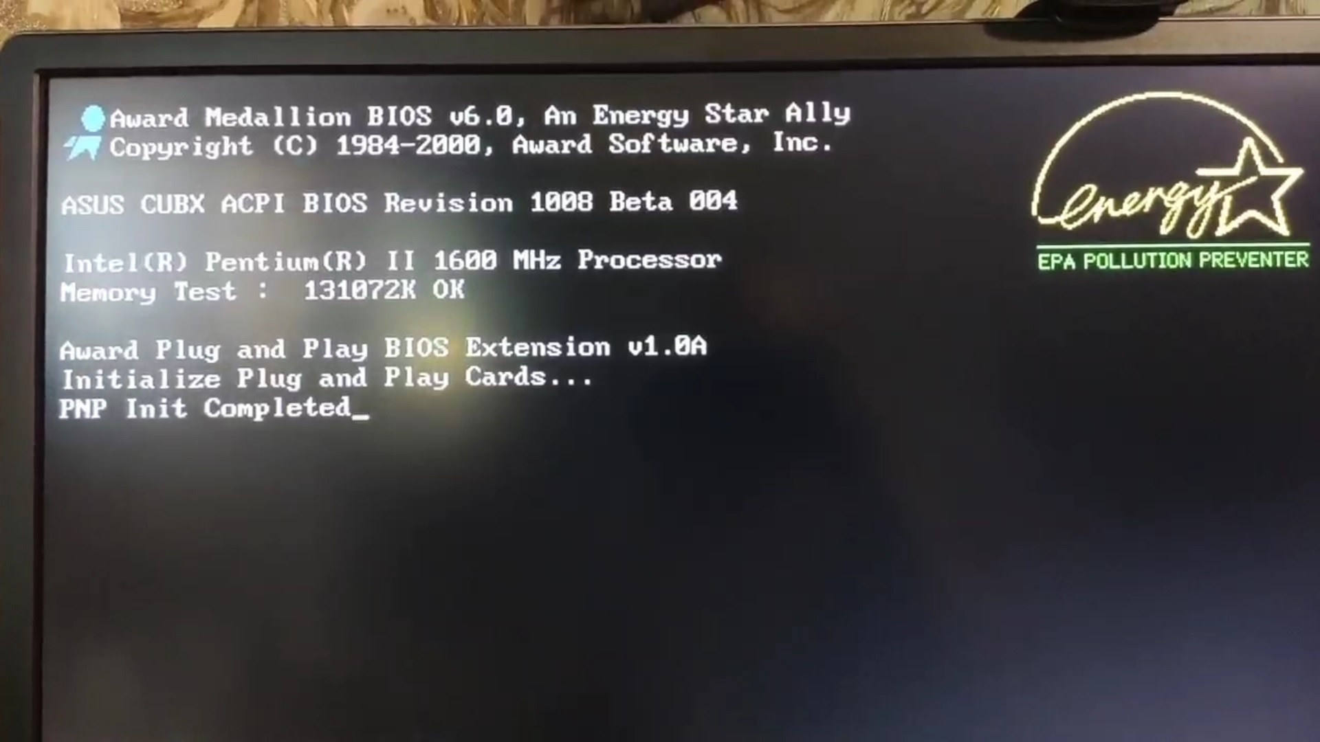

@Gumanoid Знакомые скриншоты :D
Если жахнуть патчером с rom.by то будет отображаться название процессора правильно. А так да, отличный проц, абит рулит, асус шляпа :)
Re: [Минск, почта] Ищу видеокарту, донора SDR. Предположительно GF2 MX400, GF4 MX420
Добавлено: Вт май 10, 2022 11:09 am
cyreex писал(а): Вт май 10, 2022 10:56 am @Gumanoid Знакомые скриншоты :D
Знакомые? я только одному человеку сбрасывал. На самом деле настройки абсолютно одинаковые на платах (133МГц на 13-м множителе). Просто АСУС не умеет похоже показывать частоту выше 1600МГц, а абит даже определил, что это Селерон-)) я был в шоке. Проц не просто отличный - проц бомба 1733МГц для туалатина в обычных условиях - не думал, что такое возможно. Я изначально отбирал 1200-ые, хотел 133-ю шину и 1600МГц итоговых и только один проц из 8-ми смог 1600МГц на 1,6V. 1300-ые вообще на шару решил проверить да и то их всего у меня 4 штуки и один из них всё смог как надо... В принципе работает даже на 1733МГц при 1,55V (работает - это не просто грузит видну, а гоняет марки и прочие тесты), но решил на адаптере сразу сделать 1,6V, чтобы не мучатся т.к. разные платы выставляют по-разному напряжения... Если асус чуть-чуть завышает, примерно на 1-1,5%, то тот же Абит на эти же 1-1,5% занижает.
