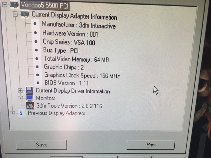

3Dfx voodoo 5 5500.Работает,но видится только один чип и 32мб памяти.(решено)

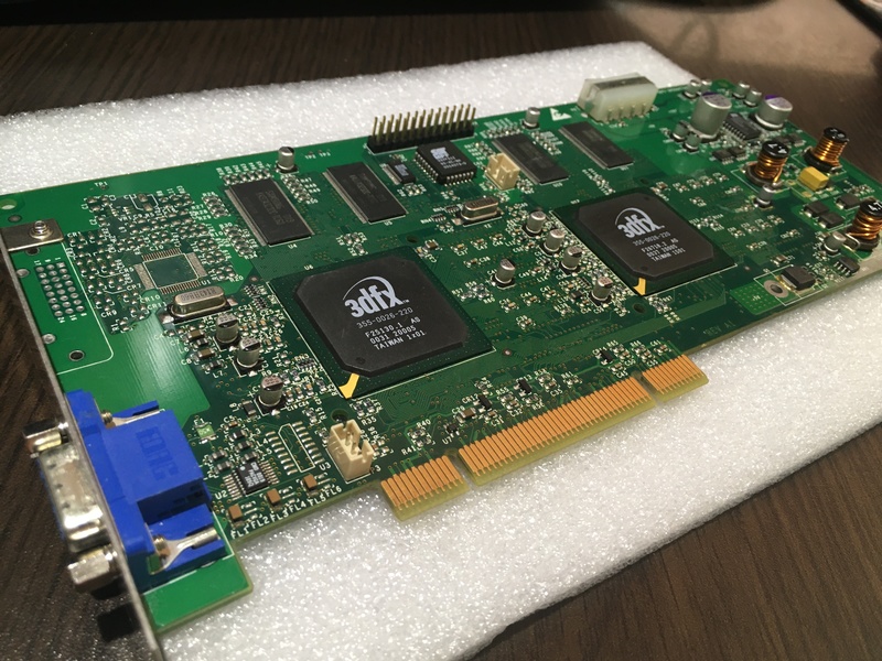

Вот что мне один комрад отписал с Фантома:
"Добрый день.

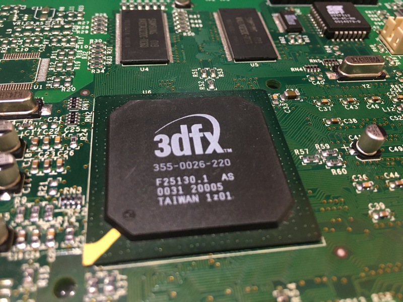

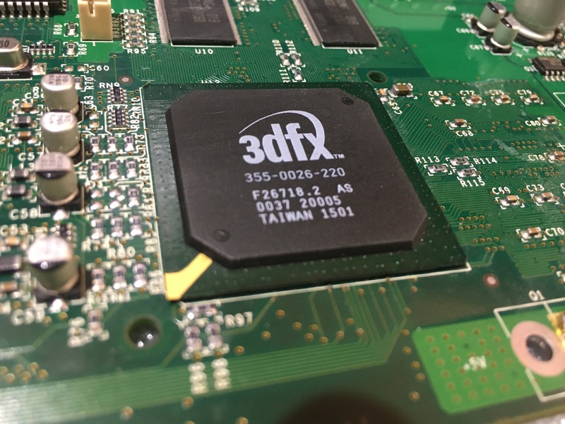

Засветка в моём случае была, когда плата была закручена винтом и под чипом №2 оторвалось процентов 20 пятаков. У Вас отвала чипа нет, поэтому и засветки нет. Однако это не доказывает, что чип живой. Неравномерность нагрева чипов, на мой взгляд, довольно весомое подтверждение неисправности второго чипа. По моим наблюдениям, при холостой работе (в 2d) чипы должны греться примерно одинаково.
Насчёт дёрганий и пропадания изображения - может и второй чип "гадит в эфир", поди сейчас разбери. Сначала разберитесь с очевидной проблемой, если вторичные проблемы не исчезнут - нужно будет думать дальше.
По поводу сбитых smd деталей - хорошо, что осмотрели плату. Однако, из моего опыта, при сбитых smd'шках скорее полезут артефакты, чем второй чип не будет работать совсем.
На retro-pc.by писали о возможном отвале BGA пайки. ИМХО, маловероятно. Это проблема иногда вылазит при пайке на безсвинцовый припой, что начали делать примерно в 2005 году. Все платы 3dfx паяны на свинцовом припое, на таком железе отвалы почти не случались. Так что реболлить/прогревать чип смысла не вижу.
Насчёт самостоятельного ремонта. Вам на обоих форумах уже писали об этом, я выскажу ту же мысль. Пайка БГА требует опыта и дорогостоящего оборудования. С первого раза не получается ни у кого. Нужно купить всё необходимое, потренироваться на не имеющем ценности железе, а потом уже приступать к ремонту самому. Проще и дешевле найти местного мастера. В России бы за перепайку чипа взяли 3000-4000 рублей, у вас, думаю, дешевле. Как уже писали, стоит обратиться в сервисы по ремонту ноутбуков или материнских плат/видеокарт. Ведите диалог типа "нужно перепаять графический процессор на видеокарте на новый, новый ГП в наличии. Работа без гарантий. Сколько будет стоить?" Шлите лесом менеждера с разговорами типа "Мы так не можем, нужно произвести диагностику в нашем сервисе и по её результатам принять решение" и т. д. Либо перепаивают чип без гарантий, либо нафиг. Если попадёте на мастера непосредственно (бывает в мелких сервисах) - вообще отлично, скажите ему, что плата старая и припой везде свинцовый, и на плате, и на новом чипе. Это для него триггер, что работа будет несложной.
Первый чип сразу перепаивать смысла не вижу: заплатите в 2 раза больше, а результата, скорее всего, не будет.
Также я бы рекомендовал самостоятельно демонтировать радиатор со второго чипа, прежде чем нести в сервис. На ютубе есть видео, называется "How to remove Voodoo 4 _ Voodoo 5 heatsink safely temp=150 deg". Поищите, найдёте. Я сейчас за границей, траффик дорогой, сам искать/перекидывать видео не могу. При отсутствии паяльной станции можно использовать строительный фен или, совсем на худой конец, газовую горелку, но с ней аккуратно.
В общем, ждите чип с Алика и дерзайте. Думаю, всё получится."

Написано в целом все правильно. Делать ремонт самому, без опыта, не стоит. Покупка и замена 2го чипа это излишество. Чипы в то время отваливали редко, чаще просто выходили из строя, но тут очевидно механическое повреждение, а не отвал, поэтому его стоит пересадить либо сразу полностью заменить. Если будете искать сервисы по месту, отпишите, что просят по цене, возможно у нас будет дешевле.

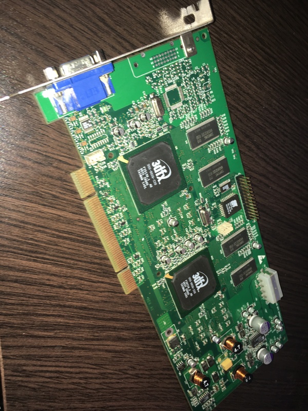

В общем решилась проблема заменой сомнительного чипа… а за одно и второго
Весь ремонт обошёлся в 80 рублей. Вчера в 11часов завёз ребятам на Чичерина, сегодня в 11 забрал
