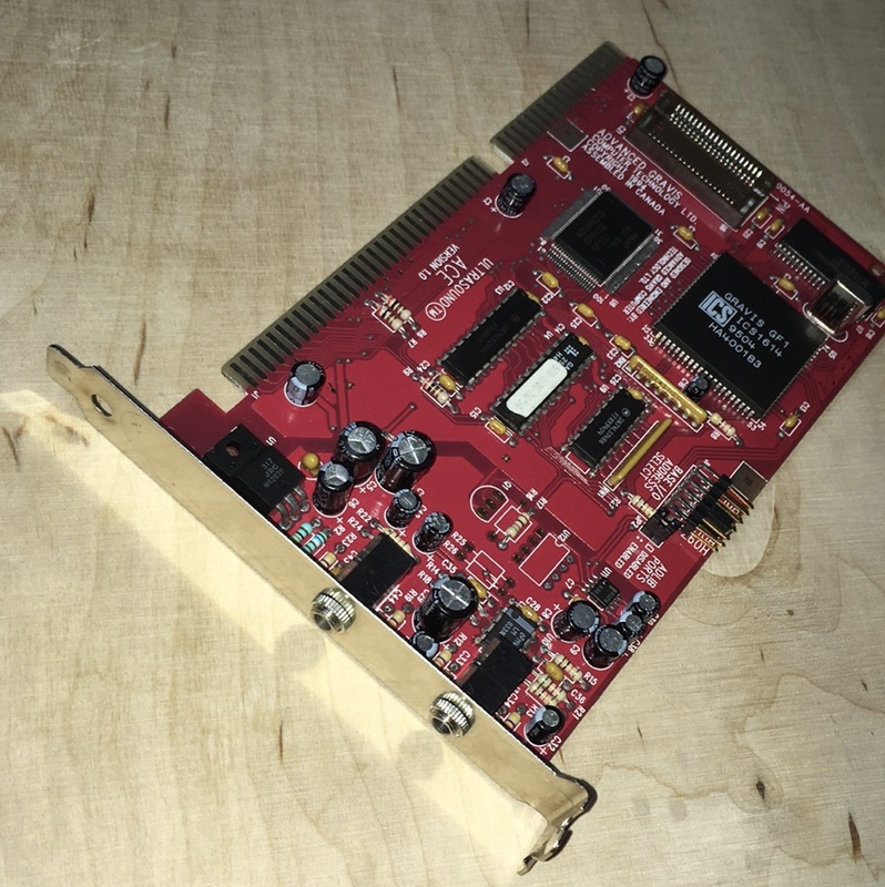

GUS ace не подаёт признаков жизни...
Re: GUS ace не подаёт признаков жизни...
Чип греется?? Мой кварц б.у. с какой-то платы. Купи ещё новый попробуй.
Так вроде же выяснили, что кварц живой был...
Ph@nt0m-X писал(а): Вт май 11, 2021 7:15 pm Так вроде же выяснили, что кварц живой был...
Подозрительный как минимум. Ниже всё написано.
Ph@nt0m-X писал(а): Пн апр 26, 2021 4:25 pm
FLiNT1011 писал(а): Пн апр 26, 2021 4:07 pm Да, получается 400мкс.
В таком случае частота получается 2,5 kHz, а должна быть 19.7568 MHz. Т.е. что-то не то.
Вот это.
phantasm писал(а): Вт май 11, 2021 5:48 pm запаивал кварц на 20.0000мгц что дал @FLiNT1011 -всё равно не работает(не видит её)
Может всё таки дело не в кварце. Как я ранее писал, кварц вроде был живым, были же фотки осциллограммы с более-менее нормальной частотой (с учётом погрешности подсчёта на графике).
А память снимал? может она не фурычит. Плюс там кроме чипа и кварца куча логики по дороге в ISA разъем, надо бы ее проверить как то. Хотя бы питание на микрах соответствует ли даташиту.
@SiO Память с кроватки доставал,без изменений.В остальном познание на уровне плинтуса... :oops:
Всё ещё нужна помощь? Я правда не профи, как @SiO, но помучаться за компанию могу ;)
Ph@nt0m-X писал(а): Чт май 13, 2021 7:14 pm Всё ещё нужна помощь? Я правда не профи, как @SiO, но помучаться за компанию могу ;)
как бы да... :) Она всегда не помешает.
Окончание истории с Gravis Ultrasound Ace ;)
Он оказался полностью рабочим!
Огромное спасибо @arti9m , который проверил,объяснил как всё установить и настроить.
Звук есть и в винде 98 и в DOSe.и он действительно звучит по особенному(чисто субъективное мнение)
Хотел подытожить - не стоит сразу избавляться от нерабочего железа,причина может быть обсолютно банальна(криворукость :D )
