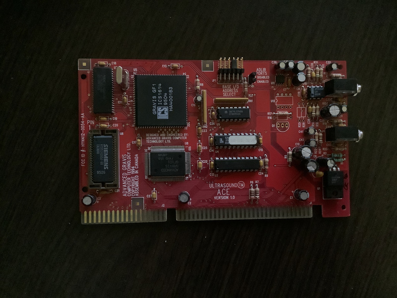

Приветствую! :)
Достался мне вот такой пациент, в винде не определяется, NSSI тоже не видит. :shock: Все чипы при работе компа на плате холодные, ну может чуть теплые....Внешне повреждений не обнаружил...
Личных познаний в ремонте таких вещей ноль, хотя очень стремлюсь к этому :oops:
Есть ли возможность оживить пациента? Кто нить взялся бы за это или лучше на полку для антуража...( там уже тесно :lol: )

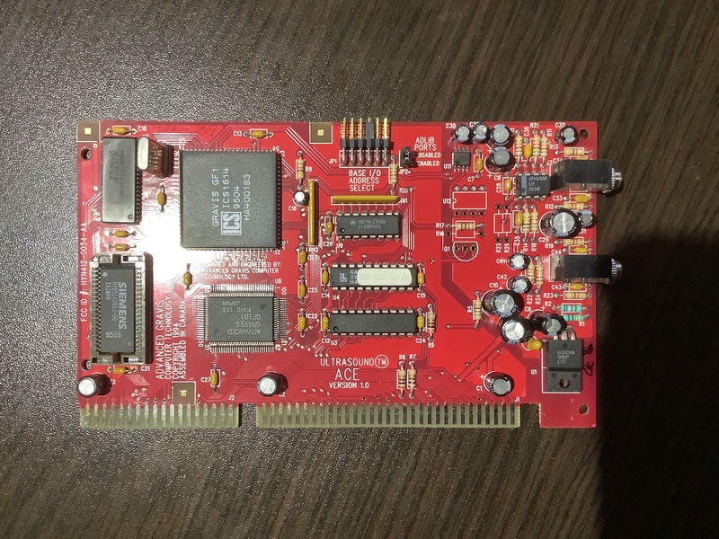

вот эта черная хрень трехногая справа внизу при включении должна по идее греться? А она холодная :(

phantasm писал(а): Пн апр 19, 2021 10:18 pm вот эта черная хрень трехногая справа внизу при включении должна по идее греться? А она холодная :(
Так эту хрень прозвонить можно элементарно. Транзистор же :) Попроси отца или сам загугли, минутное дело.

В принципе алгоритм поиска неисправности такой же, как и для Awe64 Gold, что была у cyreex.
А чёрная хернь даже не гуглится, может быть чем угодно, от транзистора до стабилизатора напряжения.
Не должна. Что на ней написано? Вообще надо бы пробежаться по напряжениям по плате, может где то нет или меньше чем надо. Удобнее на кондерах измерять, которые по питанию стоят рядом с чипами.

Похоже на lm317 ,njm317.
Re: GUS ace не подаёт признаков жизни...
SiO писал(а): Вт апр 20, 2021 11:11 pm Что на ней написано?
317 JRC M4267F
