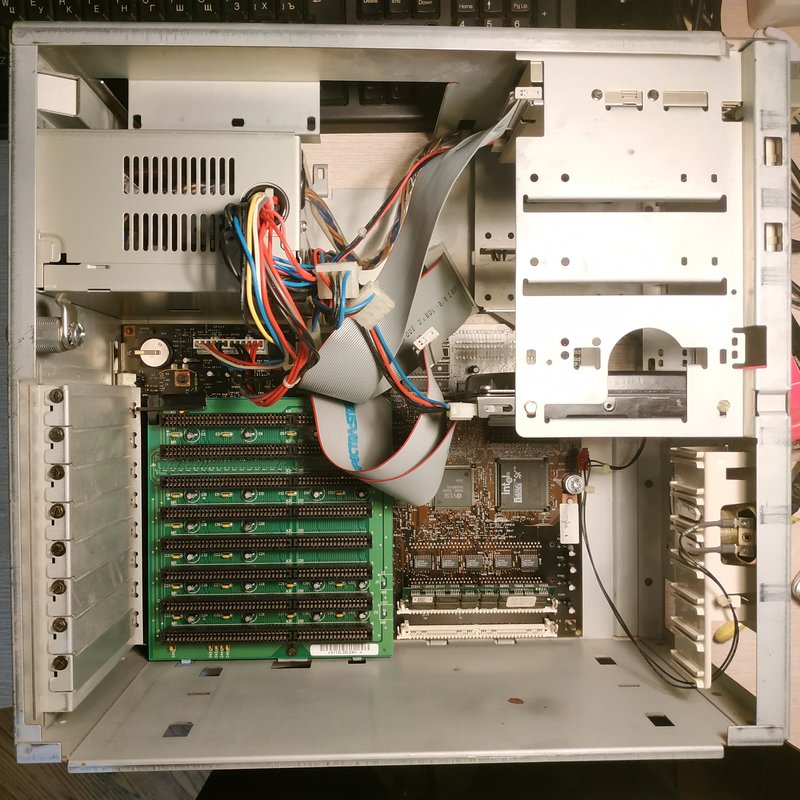

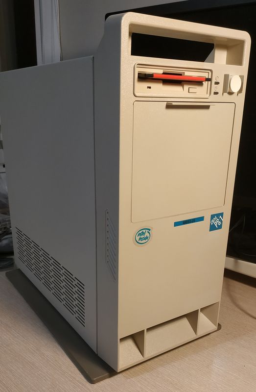

Выглядит на сегодня так:
- Снаружи
- IMG_20201101_014650.jpg (47.67 КБ) 41558 просмотров
- Внутри
- IMG_20201101_013527.jpg (162.26 КБ) 41558 просмотров

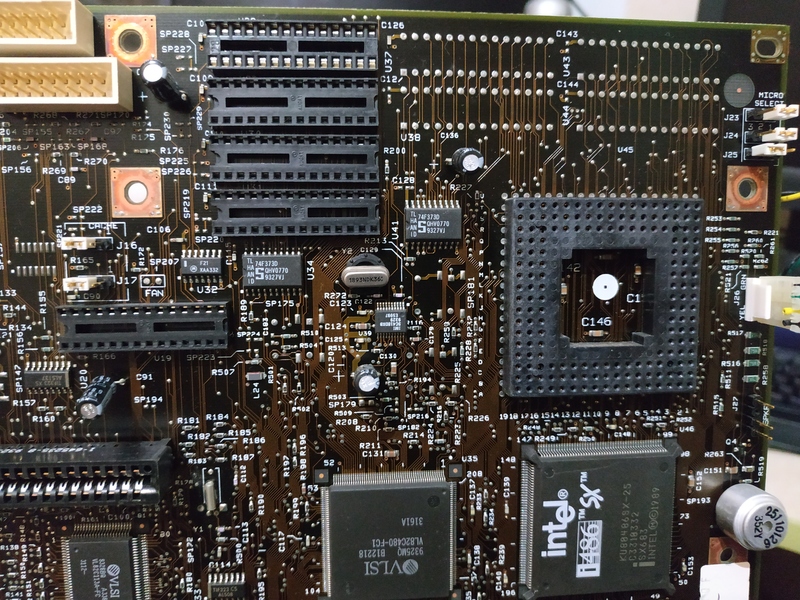

А как он выглядит/подписан?
В ps/1 есть группа из трёх перемычек "micro select", но из мануала я не смог понять, какой за что конкретно отвечает
Re: IBM PS/1
Добавлено: Чт окт 22, 2020 6:47 am
Lyawon писал(а): Чт окт 22, 2020 3:24 am
phantasm писал(а): Ср окт 21, 2020 10:36 pm
Посмотрел- 486dx-33.На плате есть джампер, переключающий частоту 25-33-50мгц.Больше ничего такого нет...
там группа из 6 штырьков,JP-6,jp-7 и JP-9(почему-то)возле них прямо на текстолите подписана частота.Есть еще 5=пиновый джампер,но за что он отвечает-неизвестно...Мануала в помине на амбру не найти...

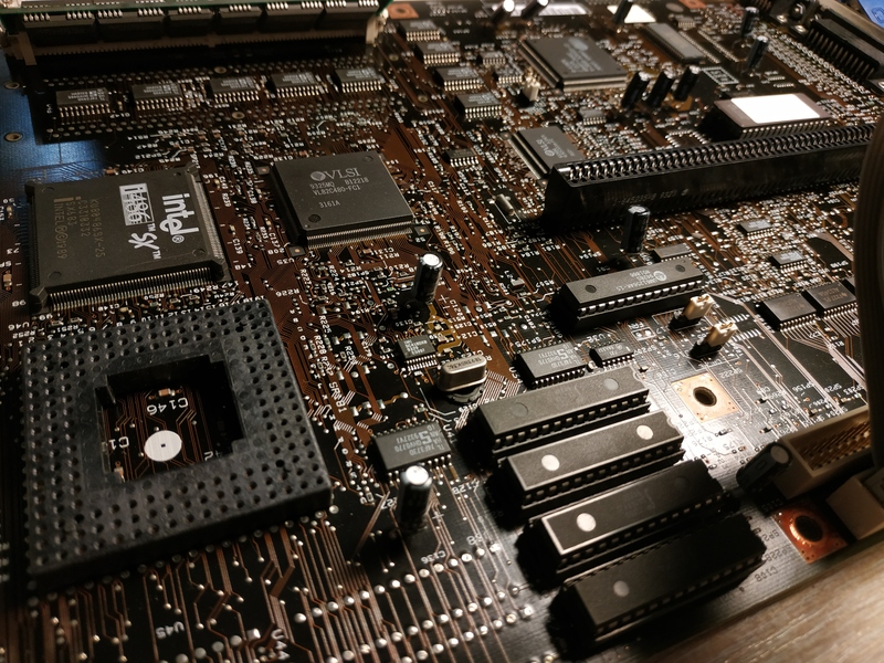

Есть у кого толковая статейка по L2 кэшу 386/486? Что, как, почему.
В этом компе кэша небыло, но можно добавить 128кБ.
- IMG_20201024_023340.jpg (399.61 КБ) 5923 просмотра
Вот что пишет мануал:
If you are installing cache memory in a board with no cache memory previously installed, install 128K or 256K as follows:
Bank 1 - Add four 28-pin modules: 32K × 8, 25 ns SRAM (for 128K or 256K).
Bank 2 - Add four 28-pin modules: 32K × 8, 25 ns SRAM (for 256K).
Tag - Add one 28-pin module: 32K × 8, 20 ns SRAM (for 256K) or 8K × 8, 20 ns SRAM (for 128K).
У меня есть комплект 256кБ от другой материнки (idt 71256SA20TP - 8 шт + UM61256AK-15).
На сколько я почитал интернеты, то можно ставить 4 микросхемы кэша и этот таг...
- имеющаяся память быстрее
- таг большего объёма
Теоретически, больше - это не меньше
а на практике как? Будет работать?

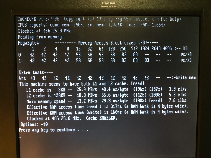

Добавлено: Сб окт 24, 2020 10:43 pm
Сунул, что было - определилось 128к.
Тесты проходит
- 2020-10-24 22.41.35.jpg (371.79 КБ) 5900 просмотров
- 2020-10-24 22.42.28.jpg (268.34 КБ) 5900 просмотров

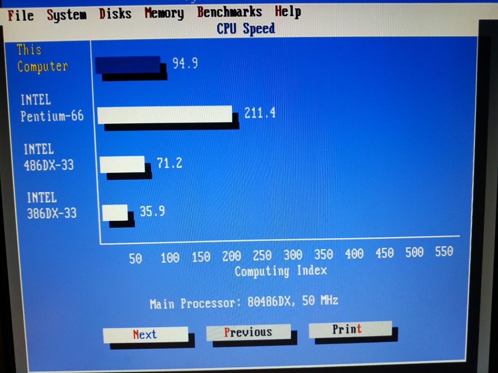

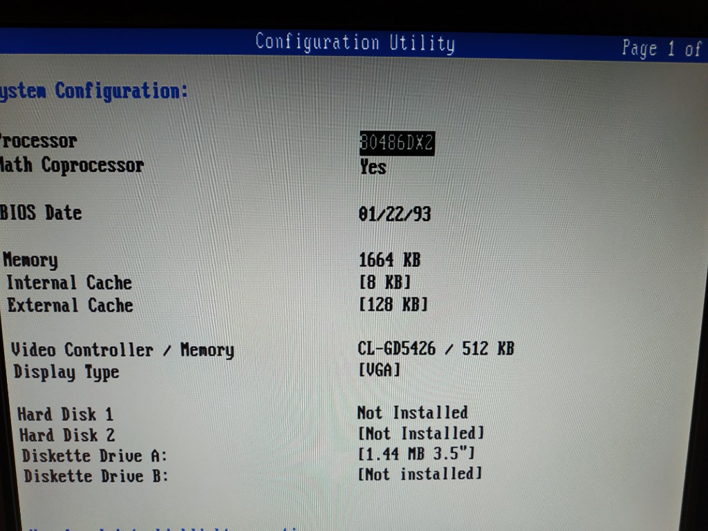

Добавлено: Вс окт 25, 2020 4:39 am
Та-дам! Завелись. В биосе определилось, правда работает проц на шине 25 мГц - возможно, можно как-то заставить мать работать на 33. Будем гулить...
- Биос
- IMG_20201025_042249~01.jpg (190.09 КБ) 5892 просмотра
- @50
- IMG_20201025_042414~01.jpg (174.3 КБ) 5892 просмотра

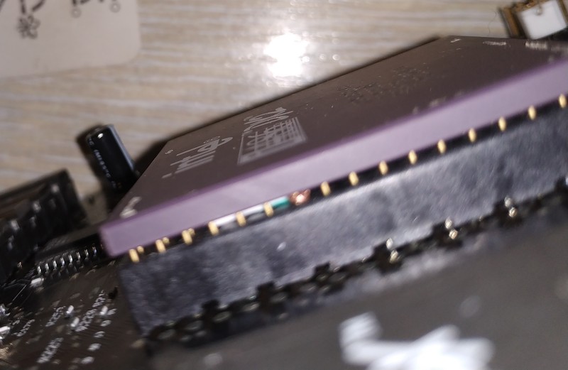

Забыл сфоткать намотанный джампер на ножки перед установкой проца, но доставать проц из LIF сокета - то ещё занятие. Так что только вид с боку:
- Мод
- IMG_20201025_043035~01.jpg (75.81 КБ) 5892 просмотра
