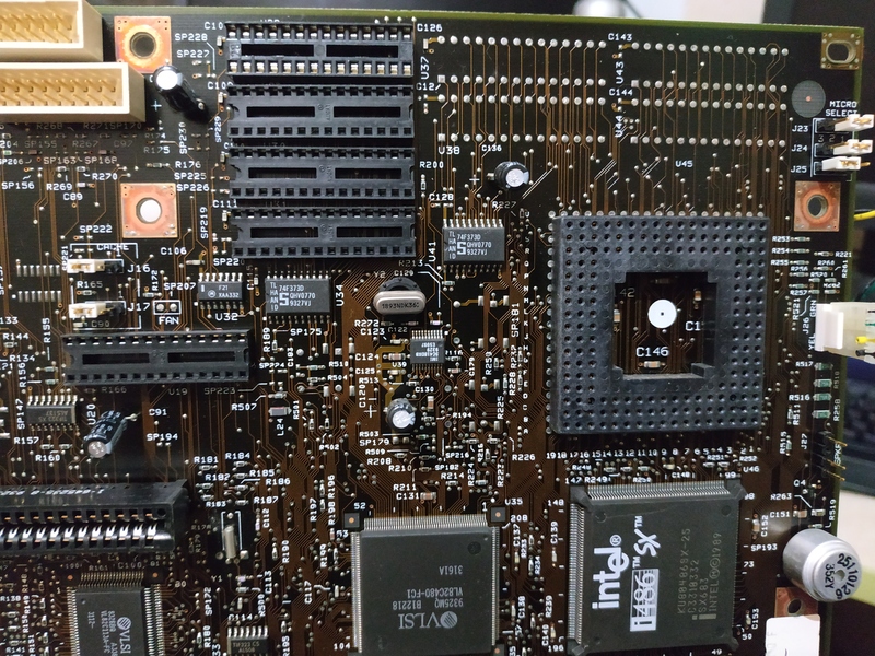

Есть у кого толковая статейка по L2 кэшу 386/486? Что, как, почему.
В этом компе кэша небыло, но можно добавить 128кБ.
Вот что пишет мануал:
If you are installing cache memory in a board with no cache memory previously installed, install 128K or 256K as follows:
Bank 1 - Add four 28-pin modules: 32K × 8, 25 ns SRAM (for 128K or 256K).
Bank 2 - Add four 28-pin modules: 32K × 8, 25 ns SRAM (for 256K).
Tag - Add one 28-pin module: 32K × 8, 20 ns SRAM (for 256K) or 8K × 8, 20 ns SRAM (for 128K).
У меня есть комплект 256кБ от другой материнки (idt 71256SA20TP - 8 шт + UM61256AK-15).
На сколько я почитал интернеты, то можно ставить 4 микросхемы кэша и этот таг...
- имеющаяся память быстрее
- таг большего объёма
Теоретически, больше - это не меньше :) а на практике как? Будет работать?

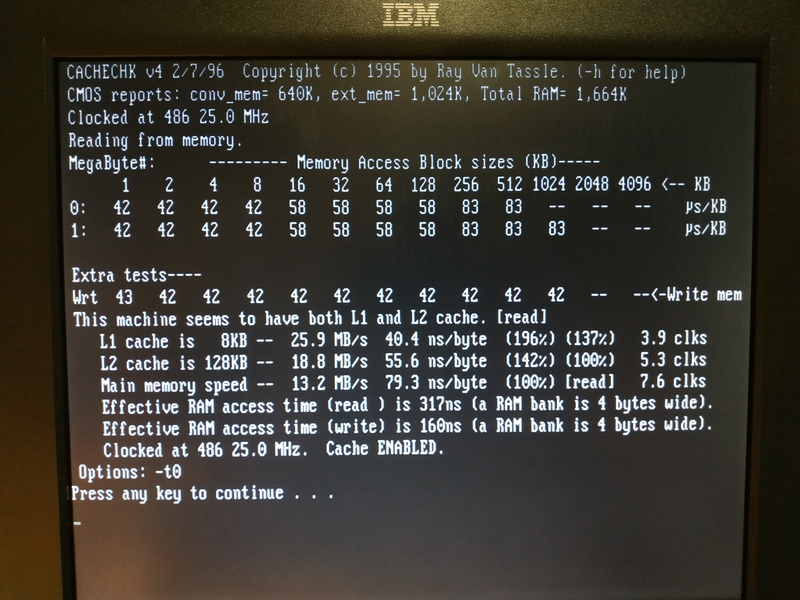

Сообщения: 778
Re: IBM PS/1
Сунул, что было - определилось 128к.
Тесты проходит

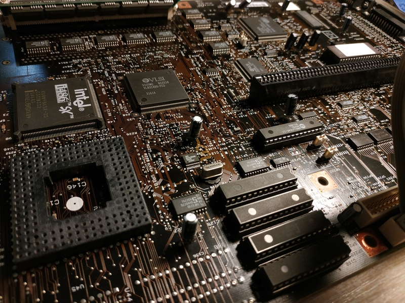

- нужен 168 или 169 pin? Я так понимаю, что если на матери есть спаянный SX, то нужен 169. А там 168, и ноги погнуты.
- в этом компе SX-25. По идее нужен dx2-50 или dx4-75. Как себя ведут 486ые процы, рассчитанные на FSB 33, если реально мать даёт 25? Ну, теоретически, всё должно быть норм, но может кто лично так делал?

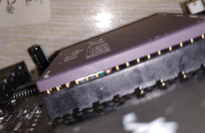

Простое втыкание не помогло. Про джамперы на конкретно этой плате в мануале от IBM написано практически "for cpu select" =)
Смотрим тут: https://www.vogons.org/viewtopic.php?f=46&t=68471 - про то, что всё же отключает впаянный SX: нога B14. Немного расстраиваемся, что у 487 сигнал FERR не там же, где у обычных DX, и идём матать проводочки на ножки проца...

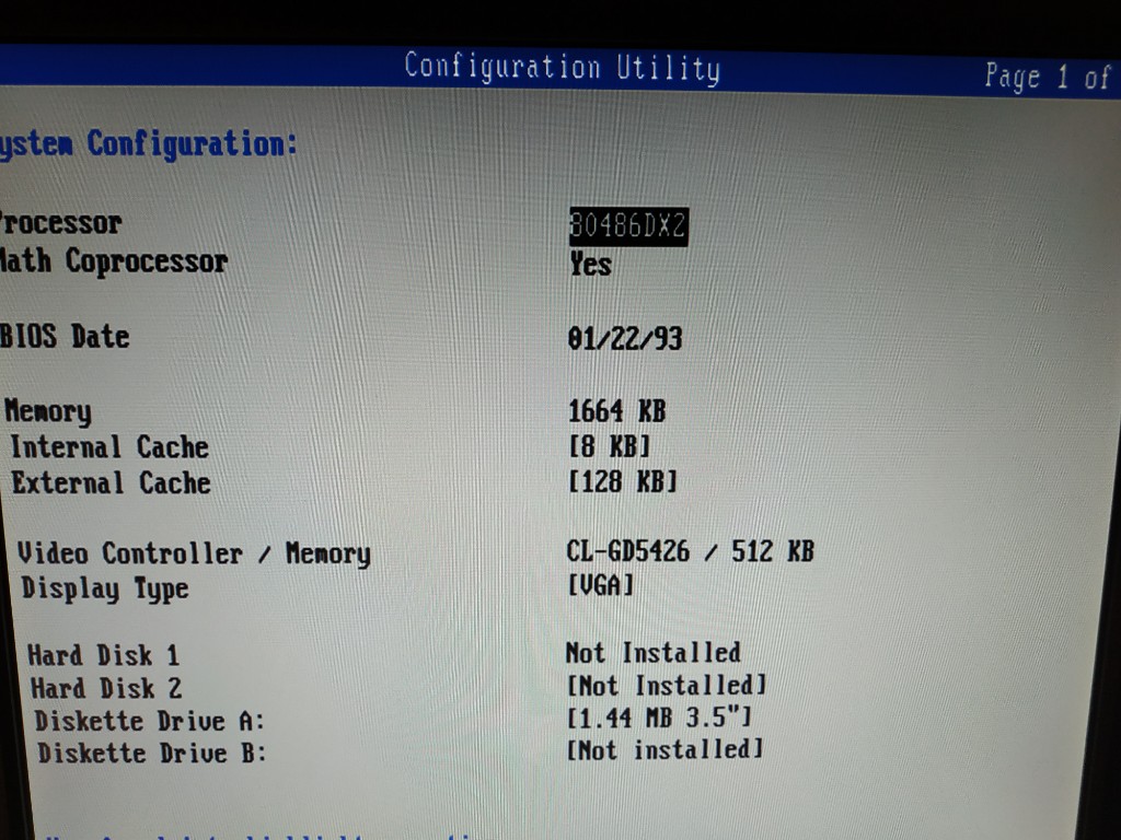

Та-дам! Завелись. В биосе определилось, правда работает проц на шине 25 мГц - возможно, можно как-то заставить мать работать на 33. Будем гулить...
Биос
Биос

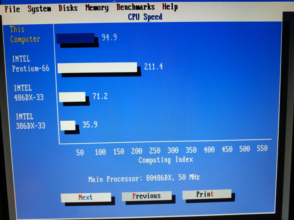

@50
@50
Забыл сфоткать намотанный джампер на ножки перед установкой проца, но доставать проц из LIF сокета - то ещё занятие. Так что только вид с боку:
Мод
Мод
