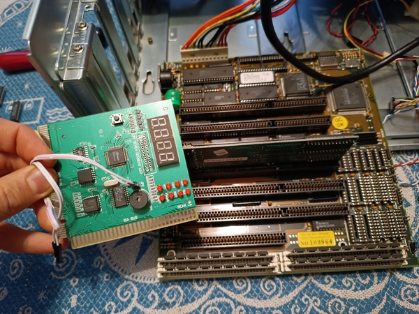

Всем привет.
Сегодня приехала POST карта.
Есть несколько вопросов по её подключению.
В какой разъём ISA её можно подключать? 8 bit или 16 bit?
Какой стороной её правильно вставлять? Я попробовал, физически можно обеими.
И куда подключить этот кабель? Я так понимаю, он нужен для работы индикаторов, да? Или ошибаюсь? На плате написано JP2.
- IMG_20240210_162510.jpg (191.12 КБ) 16190 просмотров
Re: Вопросы по сборке 286-го
Добавлено: Сб фев 10, 2024 4:44 pm
archibal писал(а): Сб фев 10, 2024 4:38 pm
В любой.
Сторона, где написано "REAR", должна быть ближе к краю платы. Подключение не той стороной может закончиться феерверком.
Я обычно вставляю в самый нижний слот. Горящие цифры будут смотреть в сторону остальных слотов.
Можно никуда не подключать, для индикации он не нужен.

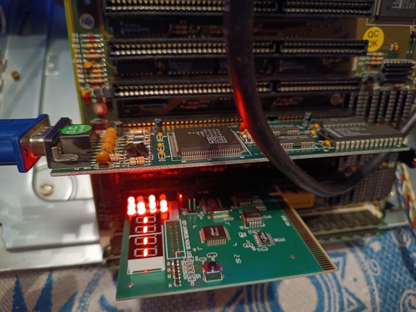

archibal
Понял. Спасибо.
К сожалению, post карта никак не отреагировала после включения компьютера. Никаких значений. Пробовал в разные порты
- IMG_20240210_170220.jpg (143.37 КБ) 16184 просмотра
Добавлено: Сб фев 10, 2024 5:33 pm
archibal писал(а): Сб фев 10, 2024 5:08 pm
Понял. Спасибо.
Нужно попробовать без видеокарты и может быть даже без оперативной памяти (но с процессором).
Спикер стоит воткнуть в плату - вдруг запищит и сообщит, что плата жива.
Ещё мне попадались грязные слоты, которые работали только после многократной установки-вынимания платы.
Ну а вообще плата уже давно намекает, что жить не хочет - надо искать другую.
Добавлено: Сб фев 10, 2024 8:38 pm
Как раз отреагировала, и значение есть. Пока что говорит о том, что плата мертва. Почему - хз.
