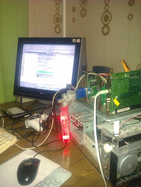

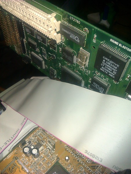

Ну, собственно, как-то так. :)
Не обошлось без приколов. Проверил, набортная память в норме. Подкидываю планки, переставляю перемычку... Нету памяти.
Опять наковырял, радиогубитель, блин.
И оно мне надо было?..
Но уже все подозрения только на слот и контакт непосредственно ламелей памяти.
Вытягиваю, чищу стёркой несколько раз, спиртом... Нет эффекта. И только собираюсь уже чем-то жёстко пройти слоты, как замечаю, что кейстоуновские 16Мб модули лежат себе в антистатическом пакетике. А совал туда-сюда я метровые, которые тут как раз ни разу и не увиделись ещё на прошлых тестах, когда завелась пара по 256кб... Подкидываю 2х16Мб - вся память на месте, всё работает и всё видно.
Вобщем, железо таки пришло к заводскому виду.

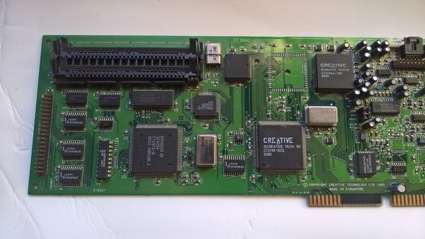

вопрос про awe32.
у меня CT3990, но без какого то чипа U17. см вложение.
для чего он? если его допаять? ну и главный вопрос: может есть где он в донорах?
Re: awe32 ct2760
in4227 писал(а): Пт июн 09, 2023 7:13 pm вопрос про awe32.
Известен как ASP, CSP, CT1748. Аудио-процессор (DSP). Используется почти нигде из-за закрытых креативом спецификаций.
Реально нужен только для того, чтобы закрыть пустое место на плате, да и то только тогда, когда есть сокет под него.
Из тех карт, которые не жалко, он попадается на хороших (не Vibra) SB16 и на плохих (без разъёмов памяти) AWE32.
Тот факт, что CT3990 часто попадается без него и даже без сокета, говорит о его никому-не-нужности.
Re: awe32 ct2760
Это AWE 3999. Она отличается от 3990 как раз тем, что немного урезана. На звук не влияет, баг с WT тоже есть
