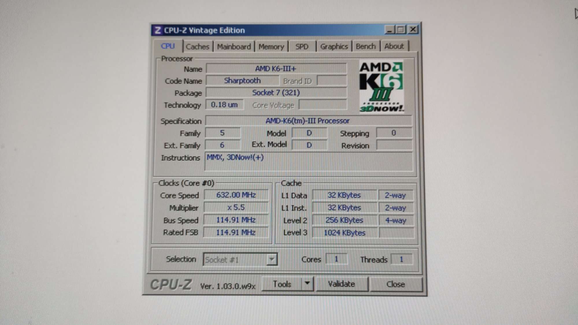

Violar писал(а): Пт май 06, 2022 1:23 am
Gumanoid писал(а): Пт май 06, 2022 12:29 am1Мб внешний кэш на GA-5AA
Можно подробнее, или где об этом почитать?
Нигде-) Это первое место, где я отписался об успешной процедуре-) Даже на VOGONS не писал, т.к. знаю, что заклюют вопросами.
arti9m писал(а): Пт май 06, 2022 2:17 am
А если воткнуть K6+, который со своим L2-кэшем, то внешний кэш 1МБ правда станет L3-кэшем? В интернетах читал, что якобы да.
Присоединяюсь к Violar - интересно подобное повторить.
Да, именно так. Не важно какой размер кэша, если у процессора есть L2 кэш, то внешний кэш становится L3.
Я пока не готов рассказать все тонкости переделки, но причина (как я и писал до этого) была в активации интегрированного в мост TAG. Вчера весь день тестировал плату - всё работает великолепно. Следующая на очереди по переделке будет скорее всего P5A-B, надеюсь получится быстрее разобраться :lol: .

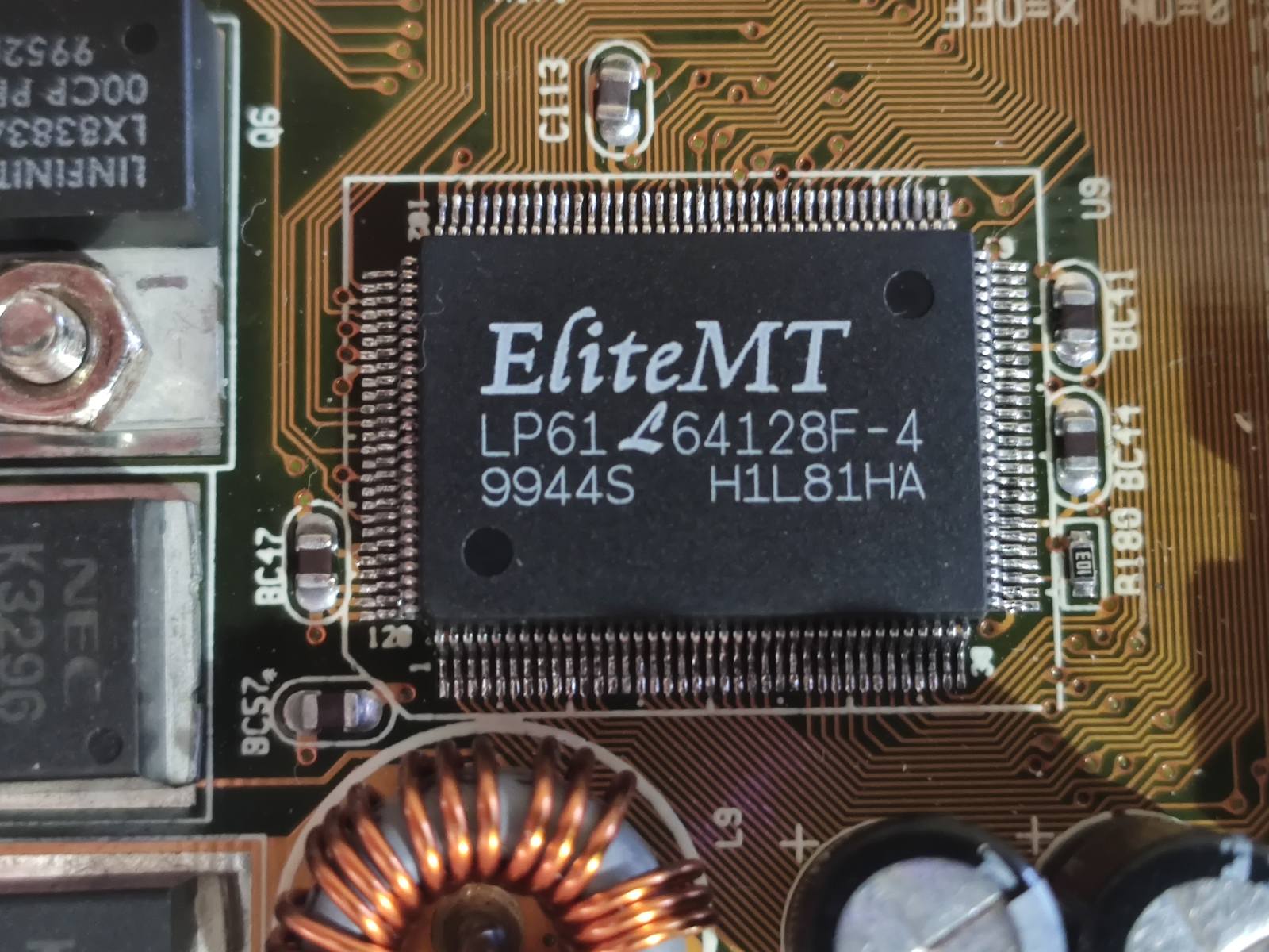

Вроде бы про TAG на этих платах есть немного здесь. А такие чипы нарыл на алибабе, только не было опыта заказов оттуда. Оно?)

Violar писал(а): Пт май 06, 2022 9:50 am Вроде бы про TAG на этих платах есть немного здесь. А такие чипы нарыл на алибабе, только не было опыта заказов оттуда. Оно?)
C TAG все непросто. Реально полноценно функционирующий интегрированный в мост TAG работает только на G и H ревизиях мостов 1541/1542, поэтому на некоторых материнках производители распаивали внешний TAG, на которых использовались чипсеты других ревизий. В моем случае обе материнки, которые я модифицировал на Е ревизии моста. Первая мамка вообще отказывалась что-то грузить после инициализации POST, вторая (текущая) глючила и сильно теряла в производительности... Деактивировав обратно TAG все заработало с полтычка, оказывается для работы 1мб кэша достаточно 256кбит микросхемы TAG, а не 512 как я думал изначально. Короче потрудится пришлось на славу.
С алибабы никогда и ничего не заказывал, на сколько я знаю напрямую в РБ оттуда получить маловероятно, на алике есть https://aliexpress.ru/item/32827277878. ... a476&tt=MG

Алибаба, вроде как, это business-to-business. Т.е. не предназначена для физлиц. Но тоже интересно, возможно ли оттуда заказать.
Чипы кэша, наверное, проще снять со слотовых Pentium 2 и некоторых Pentium 3 (Katmai).
Я думал об этом, проблема в том, что микросхемы кэша на PII и PIII Katmai всего 256kb, толку от них немного, да и питаются они скорее всего не от 3,3V, а гораздо меньше.

Gumanoid писал(а): Пт май 06, 2022 11:49 am В моем случае обе материнки, которые я модифицировал на Е ревизии моста.
Ревизия - это последний символ маркировки, нанесённой на мост? Тогда у меня тоже E. Получается, достаточно просто перекинуть чип кэша на 1Мб и других манипуляций с этой мамкой не надо совершать?
Как апгрейд сказался на производительности, в тех же марках, гоняли марки до конца?

Gumanoid писал(а): Пт май 06, 2022 11:49 am на алике есть https://aliexpress.ru/item/32827277878. ... a476&tt=MG
Ого, цена. Впрочем, был бы готов поучаствовать в складчину, мне нужна одна микросхема :)

Violar писал(а): Пт май 06, 2022 2:05 pm
Да, последний символ в маркировке.
Перекинуть чип недостаточно, если бы все так было просто, то не заняло бы столько времени и ебэй давно бы наводнили переделанные материнки с двухкратной ценой.
Violar писал(а): Пт май 06, 2022 2:05 pm Как апгрейд сказался на производительности, в тех же марках, гоняли марки до конца?
Думал разница будет на грани погрешности ибо основная задача большого внешнего кэша - это кэширование оперативной памяти, чем больше кэш, тем больше он кэширует оперативки. Кэшированная часть оперативки работает быстрее, чем остальная соответственно разница в первую очередь будет заметна на ресурсоемких приложениях, загружающих подсистему памяти. Но могу сказать, что прирост в производительности есть. Условно говоря по цифрам к примеру в 3д марк 99: с отключенным кэшем 2200 очков, с 512к кэша 2850 очков, с 1Мб кэша 3130 очков. Живенько на прибавку кэша отреагировали архиваторы 7zip и winrar. Больше тестов не гонял.

Violar писал(а): Пт май 06, 2022 2:05 pm Ого, цена. Впрочем, был бы готов поучаствовать в складчину, мне нужна одна микросхема :)
Цена более менее приемлемая, получается 11$ за штуку... Изначально китаец вообще по 18$ за штуку продавал... Если учесть за сколько уходят сокет 7 мамки с метровым кэшем на ебее, то 11 баксов - это пшик, главное знать что делаешь. Обидно было купить микросхемы и их не запустить-)) Теперь их стоимость компенсирована сполна :lol: Кстати забугорные коллеги по цеху отписывались, что попадаются бракованные микросхемы кэша, примерно одна из 4-х, 5-ти.
