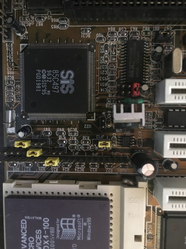

cyreex писал(а): Пт июл 17, 2020 5:09 pm Что-то мне решительно не везет с 486)
Документацию нашел, перемычки выставил. Процессор греется, видеокарта тоже. Но ничего не работает, спикер молчит... Что можно попробовать?
https://www.elhvb.com/webhq/models/486pci/ls486ec2.htm
Привет!У тебя есть процессор Ам486DX4-100? у меня точно такая-же материнка с этим процем,правда ревизия 1с.Выставь джампера как у меня и узнаем,рабочая ли мать.Фото кидаю

Нет, только dx50 есть... Да и с джамперами сложно напортачить - в инструкции есть страничка для моего процессора.

cyreex писал(а): Вс июл 19, 2020 10:43 am Нет, только dx50 есть... Да и с джамперами сложно напортачить - в инструкции есть страничка для моего процессора.
еще замечу по модулям памяти на этой материнке!ставлю 2х4мб -работает.ставлю 1 модуль 4мб-работает.Но!если ставлю один модуль на 16мб едо-не работает!!! :shock: Добавляю 4мб (один прекдыдущий модуль)-работает! пишет 20мб.....Парадокс какой-то.Попробуй парные модули воткнуть сначало FRM а потом EDO.
