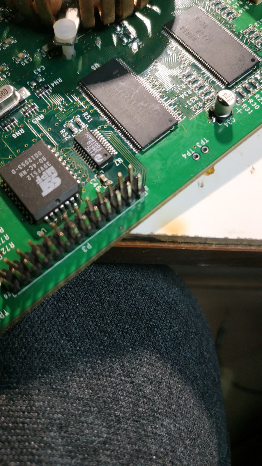

3Dfx voodoo 5 5500 AGP.При включении вертикальные полоски.Система виснет.Замена графических чипов на новые не помогла

каким образом собираешься искать глючную микросхему памяти ?

@z4m Начну с замены той, что в статье. Потом остальные возле первого GPU. Другого варианта пока не нашел :(

z4m писал(а): Сб окт 23, 2021 7:11 pm если память второго GPU ?
На него пойдет память с первого GPU. Ее можно будет проверить запаяв на МХ.
Можнт есть вариант лучше?

cyreex писал(а): Сб окт 23, 2021 8:03 pm Можнт есть вариант лучше?
Если уж идти путём замены чипов, я бы переставлял под одному чипу с MX на Voodoo и смотрел, есть ли изменения.

arti9m писал(а): Сб окт 23, 2021 8:51 pm Если уж идти путём замены чипов, я бы переставлял под одному чипу с MX на Voodoo и смотрел, есть ли изменения.
Время-затарный уж больно метод, проще махом все пересадить и забыть о проблеме. А так каждый раз меняй, включай, проверяй и т.д

это не так все просто, поэтому и меняют по одной, а если уж будет результат, тогда можно для красоты и все одинаковые поставить

Именно так и собираюсь - по одной. Когда будет точно понятно, что проблема в памяти, найду 8 одинаковых чипов (а может и забью)

@Max1024 так проблема видна сразу. Вставил карту, включил - делов-то на минуту.

Проблема оказалась в том, что чип на обратной стороне был плохо пропаян. Отец нашел его, заодно починил тот, что покоцал я. Windows XP загрузилась, в выходные попробую запустить в 3D. Кулеры родные ставить не буду, лучше на термопасту другие.
