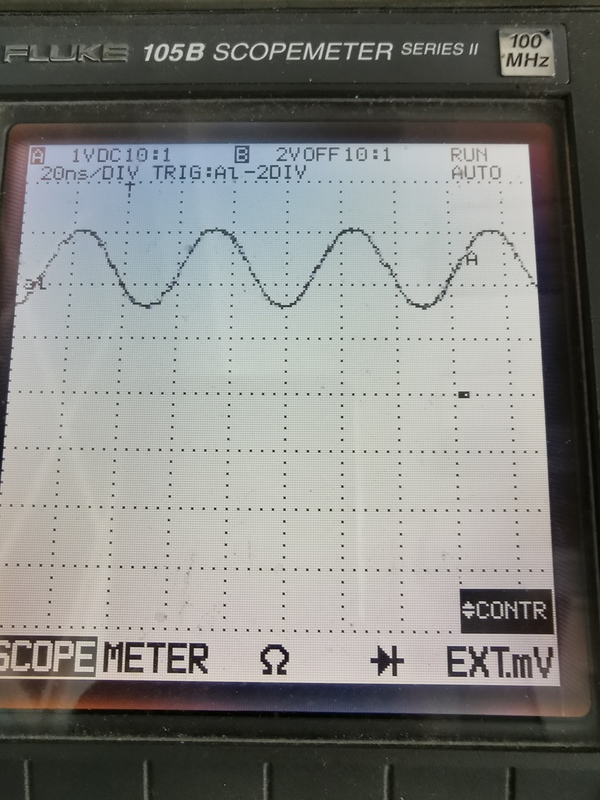

Re: GUS ace не подаёт признаков жизни...
Добавлено: Пн апр 26, 2021 4:25 pm
FLiNT1011 писал(а): Пн апр 26, 2021 4:07 pm
Да, получается 400мкс.
В таком случае частота получается 2,5 kHz, а должна быть 19.7568 MHz. Т.е. что-то не то.

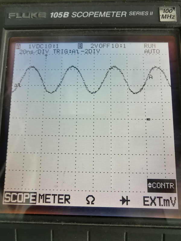

Добавлено: Вт апр 27, 2021 9:05 am
Всё таки понедельник день тяжёлый
Сел ещё раз всё перепроверил. Посмотрел пульсации - всё в норме. Ну естественно ещё раз глянул кварц. Картина поменялась. Я не понимаю что это за чертовщина происходит. Проверил пару раз включив/выключив плату.
- 2021-04-27 09-01-38.JPG (237.09 КБ) 7855 просмотров
- 2021-04-27 09-01-32.JPG (234.88 КБ) 7855 просмотров
