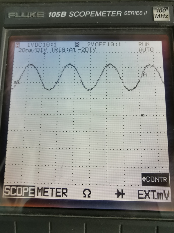

FLiNT1011 писал(а): Пн апр 26, 2021 4:07 pm Да, получается 400мкс.
В таком случае частота получается 2,5 kHz, а должна быть 19.7568 MHz. Т.е. что-то не то.
Re: GUS ace не подаёт признаков жизни...
Ph@nt0m-X писал(а): Пн апр 26, 2021 4:25 pm
Если чип убит может быть такое?? Даст добро хозяин можно запаять новый и посмотреть.
FLiNT1011 писал(а): Пн апр 26, 2021 4:57 pm Если чип убит может быть такое?? Даст добро хозяин можно запаять новый и посмотреть.
По идее не должно, ведь по сути кварц как раз нужен, чтоб генерить опорную частоту для логики.
Искомый кварцевый резонатор - 19.7568 MHz.
Я нашёл из своих б.у. - 18.432 MHz и 20.000 MHz.
Чип и Дип предлагает точно такие же варианты - 18.432 MHz и 20.000 MHz.
Белчип предлагает - 19.6608 MHz и 20.000 MHz.
Как быть вопрос? Если взять 19.6608 MHz или 20.000 MHz Gravis GF1 ICS1614 заведётся??
Тупо проверить, а потом искать нужный резонатор. Как обычно даташит не гуглится.
Всё таки понедельник день тяжёлый :) .

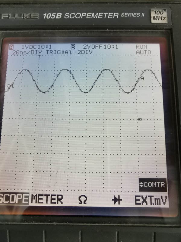

Сел ещё раз всё перепроверил. Посмотрел пульсации - всё в норме. Ну естественно ещё раз глянул кварц. Картина поменялась. Я не понимаю что это за чертовщина происходит. Проверил пару раз включив/выключив плату.
