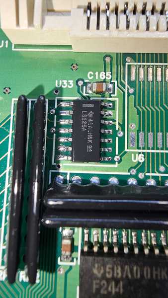

Перепаял микросхему - ничего не поменялось. Звуковуха дает запуститься компу, но определяется раз из 10, закономерностей не выявлено.
Напомню ситуацию: после отпайки ножки одного из буферов (того, что возле IDE) плата запустилась и проработала без проблем 2 дня, на третий начала отваливаться в процессе работы. Не знаю релевантно ли это, но на работающей плате уровень сигнала на контакте Y2 отпаянной ножки был порядка 4,3В, после отвала 1,78..1,80, и перепайка микросхемы ничего не изменила.

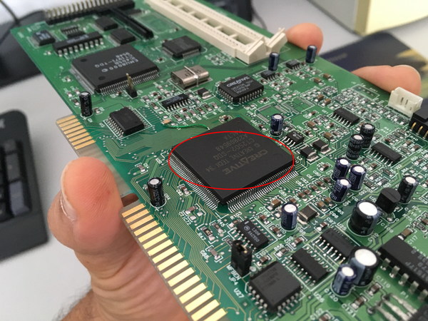

Прогрел с большим количеством флюса и пропаял все ножки "Вибры". Чип при этом ощутимо скрипел и трещал.
Пока работает, будем надеяться, что был где-то неконтакт или отрыв, из-за чего выбило буфер.

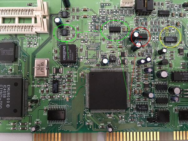

В общем - не стреляйте в пианиста: он играет как умеет.
Как я понял - DAC через свой ОУ (зеленым цветом) посылает сигнал на процессор.
Процессор пытается воспроизводить (красный) выход через электролиты С75,76 на вход операционного и параллельно на мультиплексор (желтый).

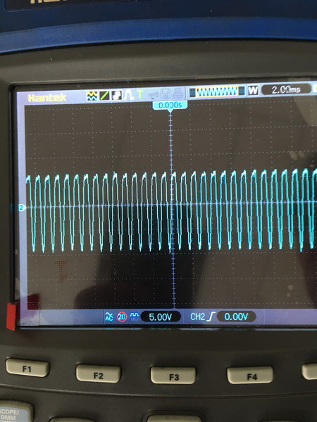

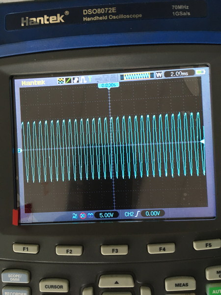

WinAmp воспроизводит тестовый звук 1кГц 0Дб.
Выход с процессора - правый и левый каналы. Правый верх немного засажен. Аналогичная картина и на втором ОУ, ножки 3 и 12.
