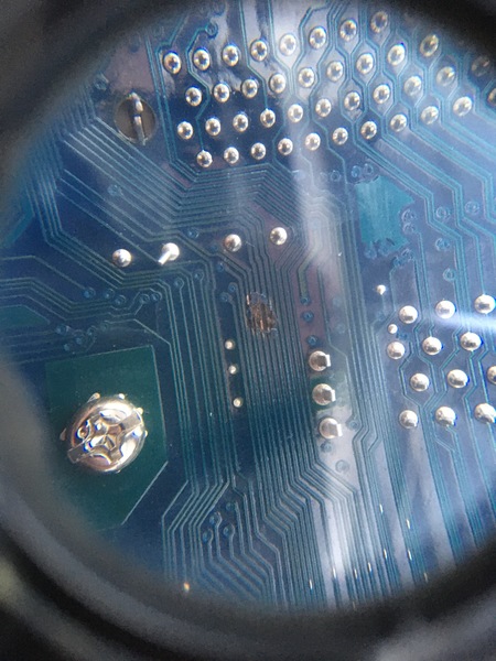

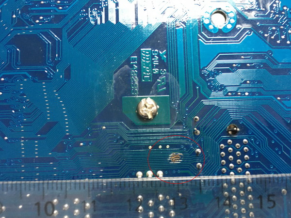

Сможете аккуратно сделать?
Re: Epox ep-4t2a не стартует
Alexei писал(а): Пт фев 28, 2025 12:48 pm Сможете аккуратно сделать?
Если вопрос ко мне - то нет, увы. Я только свои платы ремонтирую. А так в этом ремонте ничего сложного, судя по фото. Зачистить и сделать как я выше написал. Без флюса надо потому, что так сопли вешаются лучше :) Можно тонкой проволокой, конечно, но, как по мне, это сложнее и результат в итоге такой же.

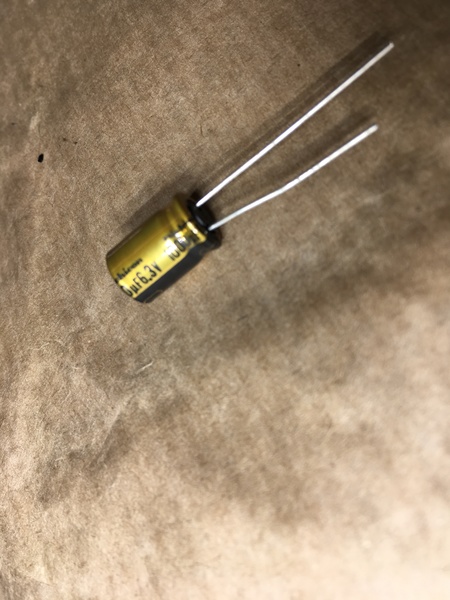

В общем - с дорожками разобрался, в ep-4t2a перепаял конденсаторы, плата сразу запустилась и работает отлично.

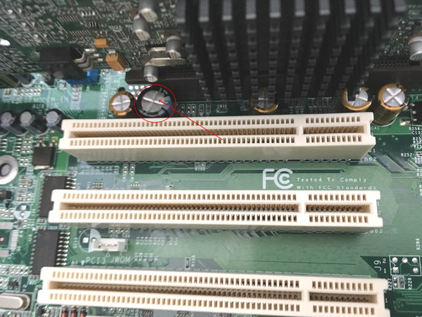

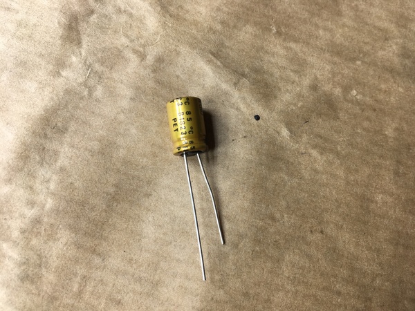

Но "есть нюанс": конденсаторы 6,3В / 1000 мФ все еще не пришли, и я впаял номинал, но не для компьютерных плат, 13 шт. И вот один из них прям на глазах начал пухнуть. Думал неисправный, мало ли, перепаял такой же. Опять вспух. Можно ли такие конденсаторы в принципе использовать в платах? Nichicon FW(M), 85C, B1823, PET.
Запаял пока Nichicon 10В / 1000 мФ, тестирую.

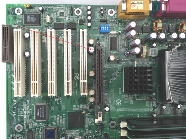

Может подскажете - в какой цепи (фото) он установлен?

Точно той стороной установили кондёр? Померяйте напряжение между + и - этого конденсатора. На плате вполне могла быть и ошибка с маркировкой.
И берите конденсатор по напряжению вдвое превышающий то, что увидите на мультиметре. Если там 3.3В, значит кондёр брать на 6.3В и выше. Если там 5В, значит берите минимум на 10В (лучше - на 16В). Если там 12В - кондёр брать на 25В.
Что до "компьютерные/некомпьютерные" - разница лишь в ЭПС. Компьютерные - это обычно низкоимпедансные (Low ESR / Low Z / LZ), и они на порядок лучше для фильтрации пульсаций питания, чем обыкновенные. У некомьютерных высокий ЭПС и при сильных пульсациях (и больших токах) конденсатор может нагреться и вскипеть.
Обычно компьютерные ещё и высокотемпературные (105C), потому что зачастую стоят возле сильно греющихся дросселей и транзисторов.

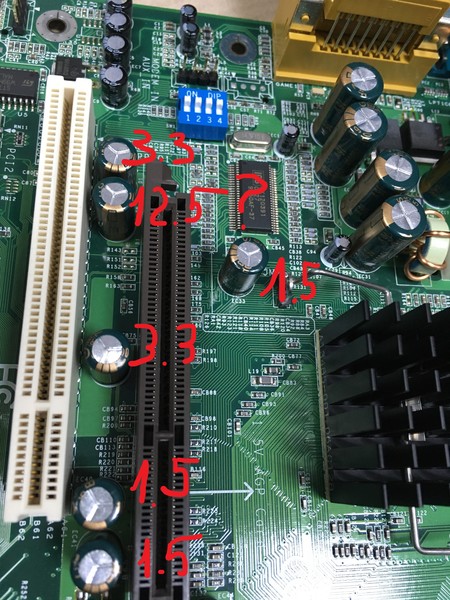

На пострадавшем конденсаторе и еще на указанном месте под конденсатор висит 12,5В.
На остальных с номиналом 6,3 от 1,5 до 3.
Пробой наглухо, постоянно "+" указанных конденсаторов висит на любой 12 вольтной точке.
Во как... Есть мысли?

Всмысле "пробой"? 99% всех конденсаторов на всех платах висят на линиях питания. Эти висят на линии +12В, фильтруют помехи именно линии +12В, которые далее расползаются по слотам расширения (PCI, AGP, CNR).
Нужно поставить туда конденсатор на 25В, максимально возможную ёмкость, которая встанет в размер. Либо вообще не ставить ничего.

Там изначально стоял 6,3/1000. Вспухшим не был.
Я поставил туда такой же: вспух. Измерил напряжение - 12В. Как с таким напряжением производитель поставил на 6,3?

Чтобы было понятнее: это фото до ремонта.
Все указанные конденсаторы одного номинала: 3,6/1000.
Напряжения на конденсаторах.

номиналы не 3.6v а 6.3v
