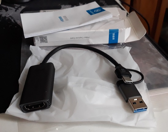

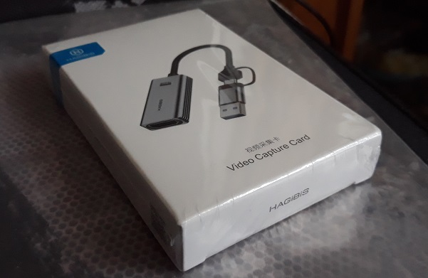

Приехал HDMI-захват из Китая на чипе MS2130 за 20 баксов.
https://aliexpress.ru/item/1005001773724519.html
Интерфейс действительно USB 3.x, в отличие от прочих китайских поделок, где цепляют синий USB разъём на USB 2.0.
Настройки позволяют выбрать 1080p60 при YUY2 без кодека (lossless), но что-то меня терзают смутные сомнения))
Что означает YUY2:
YUY2 (цветовая выборка 4:2:2) означает, что в цветовой составляющей картинки мы потеряем половину разрешения по горизонтали.
Т.е. можно представить, что мы делим изображение на чернобелую и цветную составляющу. Цветную потом сжимаем по горизонтали вдвое (например, с 640x480 до 320x480), а потом снова растягиваем. Делается это для экономии ресурсов, считается, что для изображений реального мира это не влияет на восприятие человеческим глазом.
Но разница видна и заметна тогда, когда хватаем компьютерный контент - там нужно хватать пиксель-к-пикселю, чтобы не потерять информацию. В случае c YUY2, цвета в Windows будут немного расплываться поверх четких линий по горизонтали.
В теории, если мы хотим хватать ретро-сигнал 640x480, можно попробовать захватить его в удвоенном разрешении 1280x960, а далее захваченное видео грамотно уменьшить до 640х480, и тогда получим настоящий lossless, т.е. картинку без потерь относительно оригинала.
Ещё этот захват умеет перекачивать видео в формате MJPEG (Motion JPEG; по сути, видео из JPEG-скриншотов). Потери и артефакты сжатия в этом формате видны невооружённым глазом, но он в десятки раз легче по весу. Спокойно пролезет даже в USB 2.0.
С другой стороны, такой сигнал требует канал 237.3 мегабайт в секунду и с двухкратным запасом пролазит в канал USB 3.0 (500МБ/с).
В общем, надо проверять, т.е. захватывать специально подготовленные материалы, считать пиксели и кадры.
Пришёл в коробочке в плёнке, с гарантией/инструкцией для OBS на китайском языке и на нормальном английском.

UPD. Захват действительно хватает 1080p60 в YUY2 без сжатия
Но у меня не хватает скорости ЦПУ/диска, чтобы сохранять такой поток

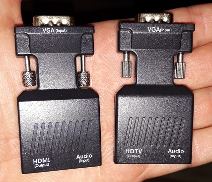

Непосредственно Scaler (блок, который апскейлит/даунскейлит разрешения) присутствует в захвате.
А конвертер сигнала VGA->HDMI могу посоветовать один. Только лишь он распознаёт вообще любой сигнал с любой горе-карты. На фото - он слева (с надписью HDMI). На фото справа (HDTV) ни в коем случае не брать.
На али картинкам не доверять. У них на картинках HDMI, но по факту приходит HDTV. Не работает с большинством старых VGA-карт, как и почти всё, что продаётся сегодня в магазинах.

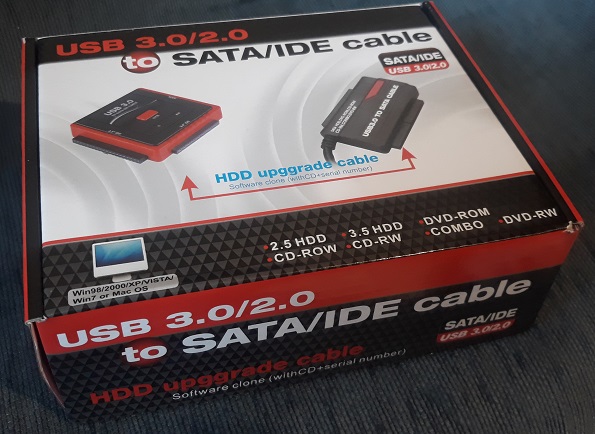

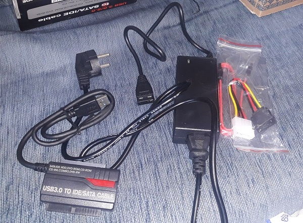

Купил адаптер USB3 -> HDD (IDE, ноутбучный IDE, SATA). В комплекте внешний БП Molex 5/12 вольт (по 2А на каждой линии), SATA-кабель и переходник Molex -> SATA Power. 60 рублей новый с гарантией.
Раньше не брал, потому что было либо дорого, либо долго (из Китая). Вещь сильно упрощает жизнь при работе с древнеПК.
Можно в том же PCem (86box) создать и настроить какую-нибудь систему на 386, склонировать образ на реальный диск и запустить систему на реальной машине. И не надо попы со стула поднимать
Любопытно, что на коробке также написано CD-RW/DVD-RW...

Этот набор видно по фото что качественный. Я давно покупал на али очень не дорогой).
Провода и кабель полностью развалились через некоторое время. Их руками можно было разорвать без проблем. Изоляция не о чём и сечение провода смешное.
Решил модернизировать этот блок питания под свои нужды. Добавил кнопку, заменил кабель питания на более удобный, на разъём питания поставил заглушку. Провод нашёл от блока питания с тремя разъёмами - molex 4 pin, sata и для fdd. Последний использовал для переходников Compact Flash.
Внутри полностью заменил электролиты, поставил нормальный радиатор на охлаждение (на сколько помню медный нашёл, но это не точно) и пропаял плату. Блок работает без проблем. А вот сам переходник естественно устарел. Винт на терабайт не видит. Надо обновить эту приблуду.

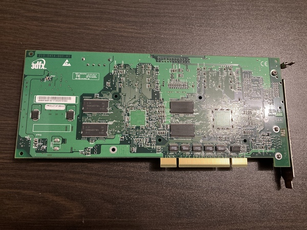

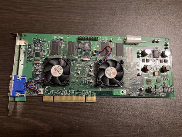

Прикупил по случаю 3Dfx voodoo 5 5500 pci.

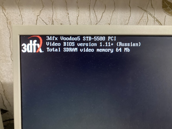

Карта имеет модифицированный БИОС

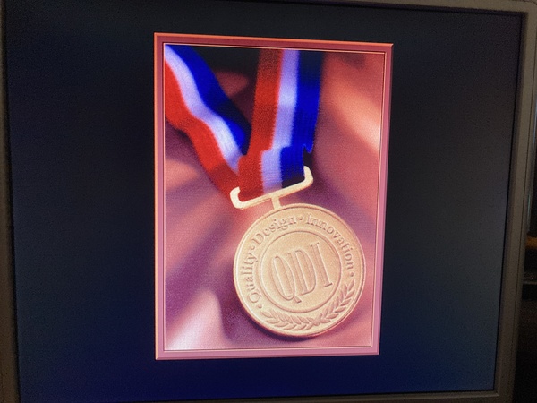

материнку QDI Legend V на 440LX чипсете со вторым пнем 233.Имеет дополнительную функцию Speed Easy
Тоже заставка интересная

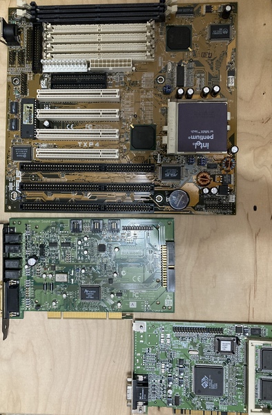

И пару железяк еще..
