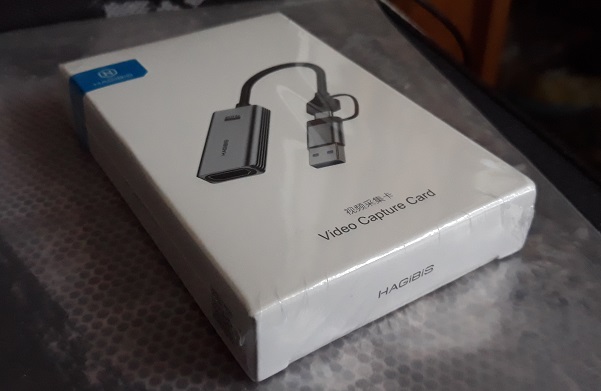

Приехал HDMI-захват из Китая на чипе MS2130 за 20 баксов.
https://aliexpress.ru/item/1005001773724519.html
Интерфейс действительно USB 3.x, в отличие от прочих китайских поделок, где цепляют синий USB разъём на USB 2.0.

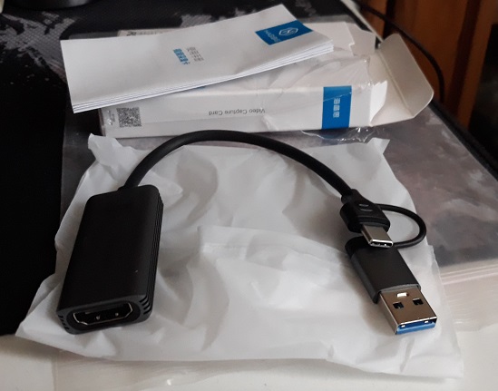

Пришёл в коробочке в плёнке, с гарантией/инструкцией для OBS на китайском языке и на нормальном английском.
- 20230422_144931.jpg (63.88 КБ) 1954 просмотра
- 20230422_145111.jpg (74.65 КБ) 1954 просмотра
