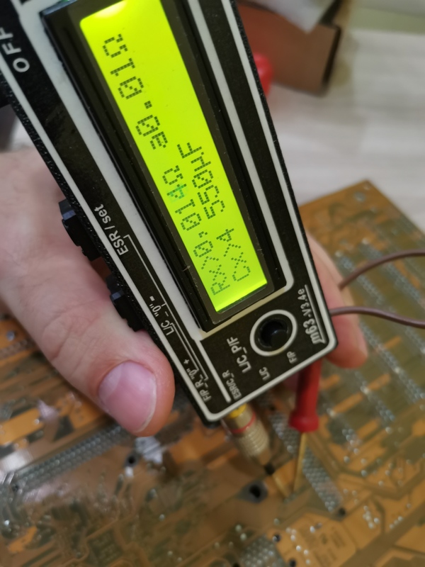

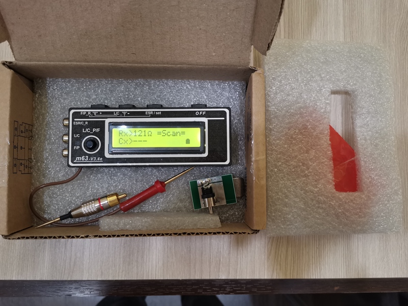

В общем, поддержал отечественного производителя, так сказать. Приятно удивило, что прибор прислал Степан сразу с батарейкой. Бери и пользуйся.
Только теперь оказалось, что я нифига в этом не понимаю. Ну намерял что-то на плате, и шо? :) Ладно, найду чего почитать, по верхам нахвататься.
